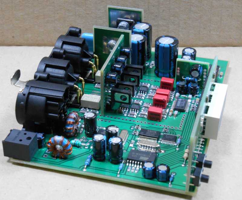

Хотелось бы так же коснуться в целом устройства ЦАПа. Внутри у него достаточно небольшая платка.
Собственно ничего лишнего по сравнению с россыпью электронной бижутерии в иных ЦАПах. Есть модуль SRC с возможностью передискретизации входящего сигнала в частоты: 44.1, 96 и 192 кГц. По мне, так sample rate конвертор приносит все ж больше вреда, чем пользы, ну да пусть будет, благо он отключаем. Блок питания реализован все там же и он не импульсный. Собственно на фото по ссылке только дроссель-трансформатор не показан. Не это конечно не минимализм японских чудо цапов что б к микросхемке несколько деталек припаяли и засунули в горшок от карликовой сакуры, но не густо так. Да и видимо производитель не нуждался в продукте из категории «что б лох цепенел».
Спрашивали о подключении. С активными мониторами Focal solo 6be я завожу звук в дигилаб через RME FF400 по оптике. Я не исповедую теорию существенного влияния цифровых проводов и интерфейсов на конечный звук, так что видимо у ее адептов есть пути для серьезных улучшений общего звучания данного устройства default_smile.png
