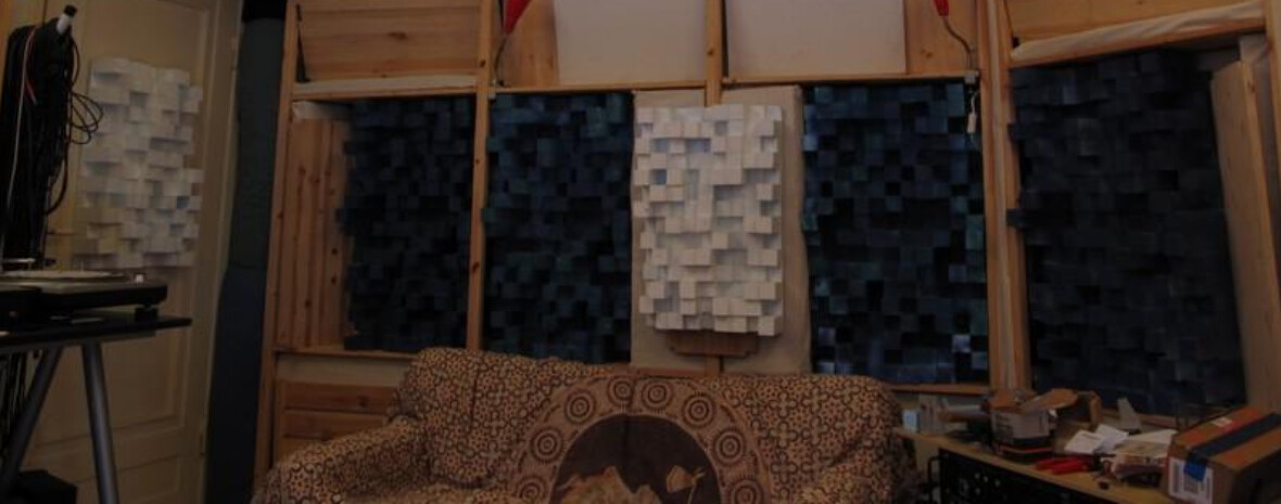

Попадалось на просторах сети. Владелец использовал вспененный полистирол без какого либо покрытия, не смотря на замечание, что материал имеет коэфф. поглощения несколько выше чем у дерева, он счёл это не критичным, основное замечание к своей работе он комментировал, в том ключе, что сделал рабочую частоту несколько высокой и случись, делать по новой произвёл бы расчёт с уходом в нижнюю средину, а так рабочая частота в верхней средине подчёркивало “остроту хвоста”. Судя по фото настройка от 2кГ.
P/S Снизить коэфф. поглощения материала, путём армирования его кусочками пластика, будет время  затратным, я бы использовал покрытие паркетным лаком, методом нанесения распылением. Именно паркетного, желательно коммерческого для танц. залов, где используется обувь на твёрдом каблуке, то есть такой лак обладает достаточной прочностью, достаточно будет покрыть полистирол, двумя тонкими слоями.

Хотя и массмаркетные, и бутиковые разные рассеиватели даже из обычного пенопласта существуют. Например
 https://holonor.com/#

а вот например “твердый полистирол”:
Только перед этим-  слой шпатлёвки ПВА или ацетатной, а то лак растворит основу.
Разводить пожиже, пульвером с промежуточной сушкой- в несколько слоёв.
Я сам бы не поверил,  но существуют абсолютно не агрессивные лаки с разбавителем на типа “водной” основе, то есть, он не растворял обычный экструдированый пенопласт,  который этим лаком покрывали.

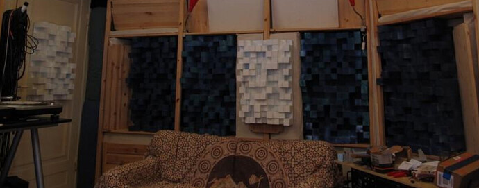

Все украдено измерено до нас:
Так хороший же поглотитель, чего его красить?)
Покраска уменьшила поглощение в 1,5 раза, согласно графика.
