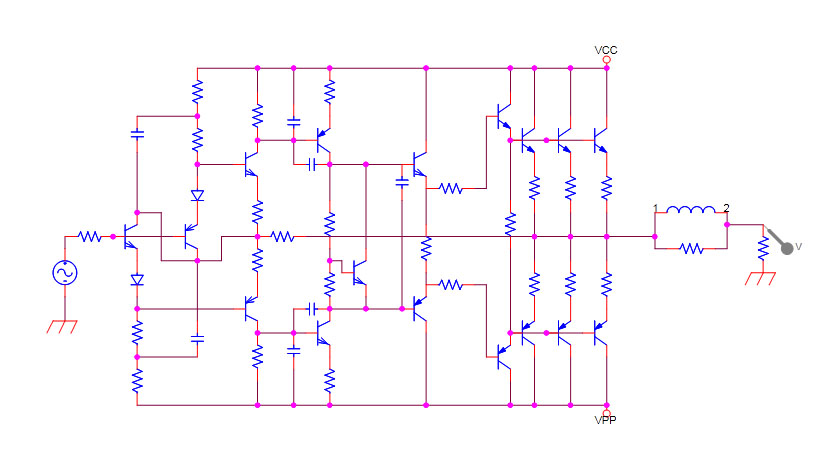

Количество каскадов усиления обычно связано с количеством полюсов в цепи ООС. Потому не имеет смысла рассматривать как отельные каскады всякого рода токовые зеркала, каскоды, “сломанные каскоды” и повторители.
Обычная схема транзисторного усилителя - двухкаскадник (почти все). Реже, трёхкаскадник (например Крелл КСА100). Ещё реже - однокаскадник (моя схема, AD797).
Ламповые усилители в большинстве являются трёхкаскадными, реже двухкаскадными решениями.

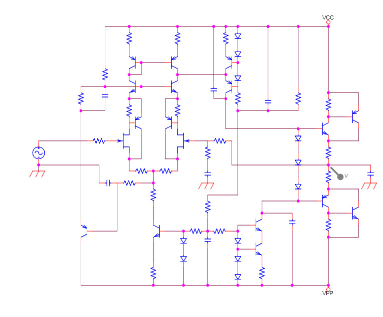

Антон, можно в нескольких словах описать схемотехнику последнего “референсного” транзисторника: типа усилитель напряжения симметричный/несимметричный, каскод ОЭ-ОБ, нагрузка на токовые зеркала, ну в таком ключе. Ну и про выходной повторитель тоже. Сколько транзисторов в параллель? И сколько нужно, если ограничиться можностью в 2х250 Вт/4 ома? На какую минимальную нагрузку нагружали?
Какое входное сопротивление усилителя и чувствительность? Питание усилителя напряжения и выходного повторителя общее или раздельное?
Это схемотехника усилителя в общем виде.
Для 2х250 ничего не меняется. Минимальная нагрузка для одного канала 2 Ома. Ограничено по большей частью текущим источником питания.
Чувствительность 0.8 В.
Питание общее. Это сделано для правильного клиппинга (т.е. наступления его в нужном месте схемы). При этом усилитель крайне мало чувствителен к помехам в этом самом питании или взаимодействию каскадов. Кроме того, питание стабилизированное (по плечам) и фильтрованное (по каналам).
Выходное сопротивление что-то вроде 0.5 мОм на частоте 20 кГц.

А почему УН называется “однокаскадный”. Мне мерещится дифкаскад как первый каскад и чего-то типа сломанного каскода во втором. Хотя я давно отстал от жизни.
По количеству каскадов усиления напряжения. “Сломанный каскод” - это всего навсего схема включения с общей базой. Дифкаскад в данном случае, не является усилителем напряжения, а является преобразователем напряжение - ток.

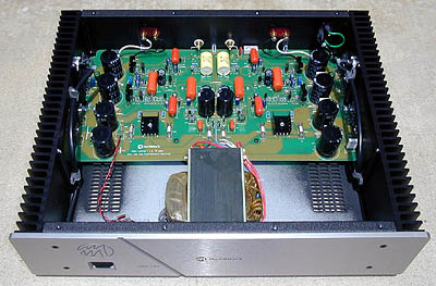

Ну и гляньте на картинку. Предположим, это кандидат на имплантирование вашего усилителя. Дает 2х125 Вт на 8 Ом и 2х200 на 4 Ом. Раздельные обмотки питания каналов. По мощности и драйвовости баса к нему, вроде, вопросов нет. Т.е. транс вроде как ничего. Зацените на первый взгляд: можно ли оставлять такой транс или менять на тор (2тора)?
Наибольшая разница проявляется в НЧ области. Но с хорошим запасом емкостей и она минимизируется. В принципе, основной эффект вносит не импульсность источника, а его стабилизированность.
Ш луче но больше. У Ш меньше поле рассеивания.
Практика показывает, что это лишь увеличивает размер трансформатор, но не сказывается ни на рассеивании ни на акустическом шуме. Потому делаем с небольшим запасом (порядка 20%).
Мы используем две изолированные вторички - это убирает ток зарядки конденсаторов из земляной цепи.
В обычных источниках используем обычные сильноточные мосты (они надёжнее, не боятся перегрева, а скорость на 100 Гц вообще не нужна). В импульсных - кремниевые гиперфасты.
Я бы оставил именно его - не люблю торы (хотя выбора обычно нет и приходится их применять).
