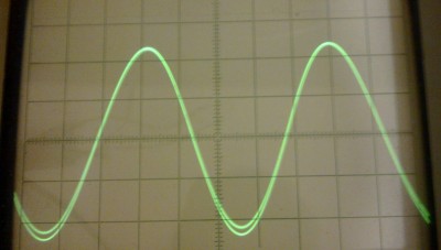

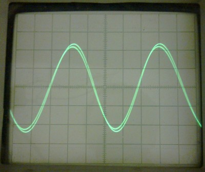

А вы приклейте к диффузору хотя бы 5 рублей денежку. По вашему так-и ничего и не изменится ? То о чём я говорю не что-то там призрачно невидимое… То как усилителю непросто справляться с избыточной массой диффузора прекрасно видно в советский дубовый осциллограф:
А равно как и качество работы математики:

Я не медиум, что взглянув только на фото осцилографа понять как был поставлен опыт и из каких точек выведен сигнал. К тому же, по приведенным картинкам нельзя ничего сказать об нелинейностях, при их малых порядках, на глаз видны искажения от 3-х до 10-и процентов. И только искажения высоких порядков видны на осцилографе при достаточно малых уровнях.
