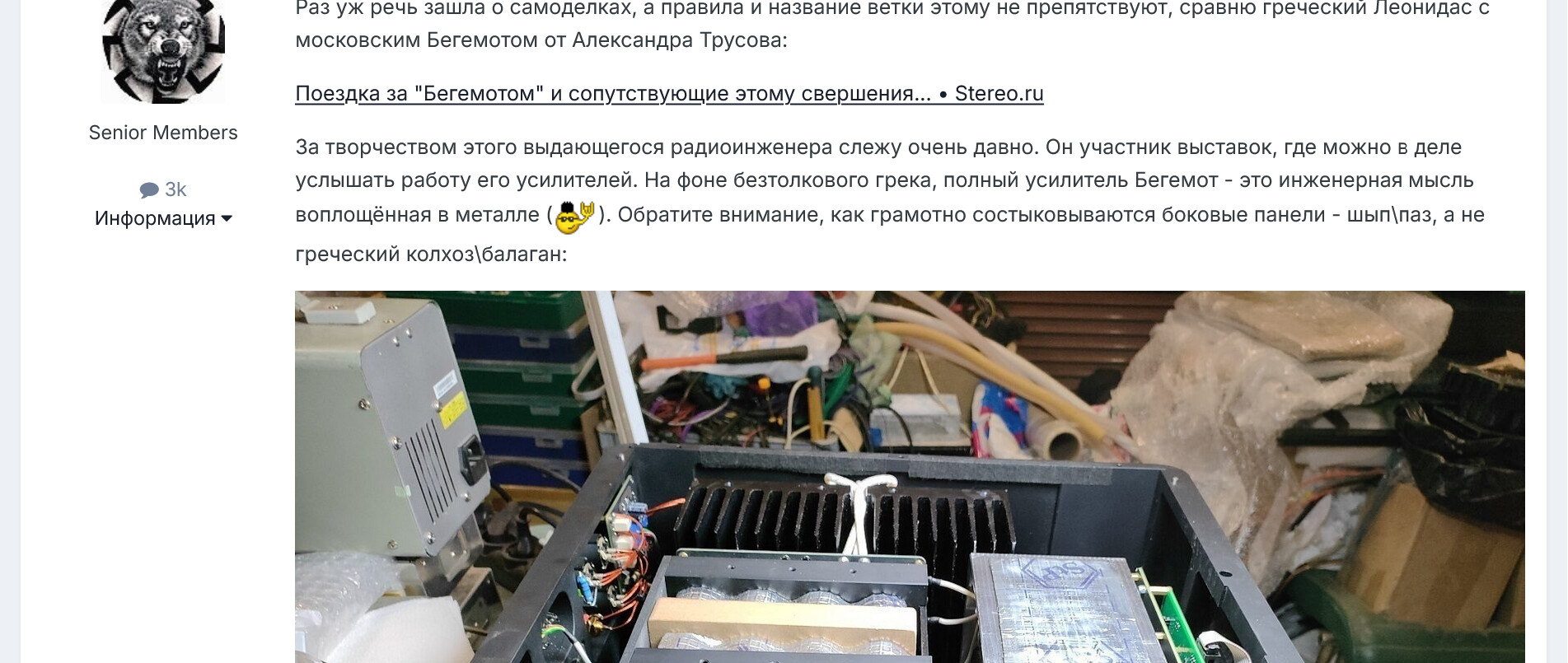

Без сравнения с причёсанным вариантом голословные нападки. Есть люди слышащие некрасивый монтаж и много припоя?
Глянуть на таримовы изделия, которые предлагаются за многобабла, так это шедевр монтажа.
Ну что тут скажешь…Шедевр!!!  Современное техническое искусство…Вещь редкая…дорогая…
Не…А.Трусов так не сможет…

Вы всерьёз воспринимаете пословицу про нелетучесть некрасивых самолётов, и, вероятно, даже инвертировали её - “красивые самолёты обязательно летают”. Ровно стоящие, как посткрасноармейцы - курсанты военного училища при вручении дипломов, детальки на платах - ничего не решают. Это просто радует глаз технофетишиста с определённой мейнстримной прошивкой, не более того. Как бы отвечают Вам “Здравия желаю, товарищ Маршал Советского Союза!”
 У Вас возле мощных транзисторов стоит не очень то большая ёмкость,   и она не шунтирована. И к ней идёт просто тонкая и узкая дорожка печатной платы,  продублировать же эту дорожку медной моножилой Вам не позволяет внутренний технорафаэль.
А на моей картинке 20 кв. мм меди припаяны прямо к подложке транзистора. Немного увеличена площадь контакта транзистора с голым радиатором.
И эти 20 кв.мм провод имеет длину около 20 см, на другом его конце клемма (перед обжатием удалено внутренние лужение), и клемма прикручена кадмированным м5 винтом к 1.2 фарадной ёмкости на 25V.
И решение оставить одну пару транзисторов выбрано не с потолка, а исходя из нагрузки - два 8 Ом Мюндорф-19 последовательно.
И ток покоя выбран оттуда же, а не как рекомендует автор схемы.
Странно, но этом форуме абсолютно не копана тема комплиментарности усилителя и нагрузки. “Мастера” делают универсальный продукт, подключаемый к условной 4 Омной акустике с чуйкой 85+дБ.

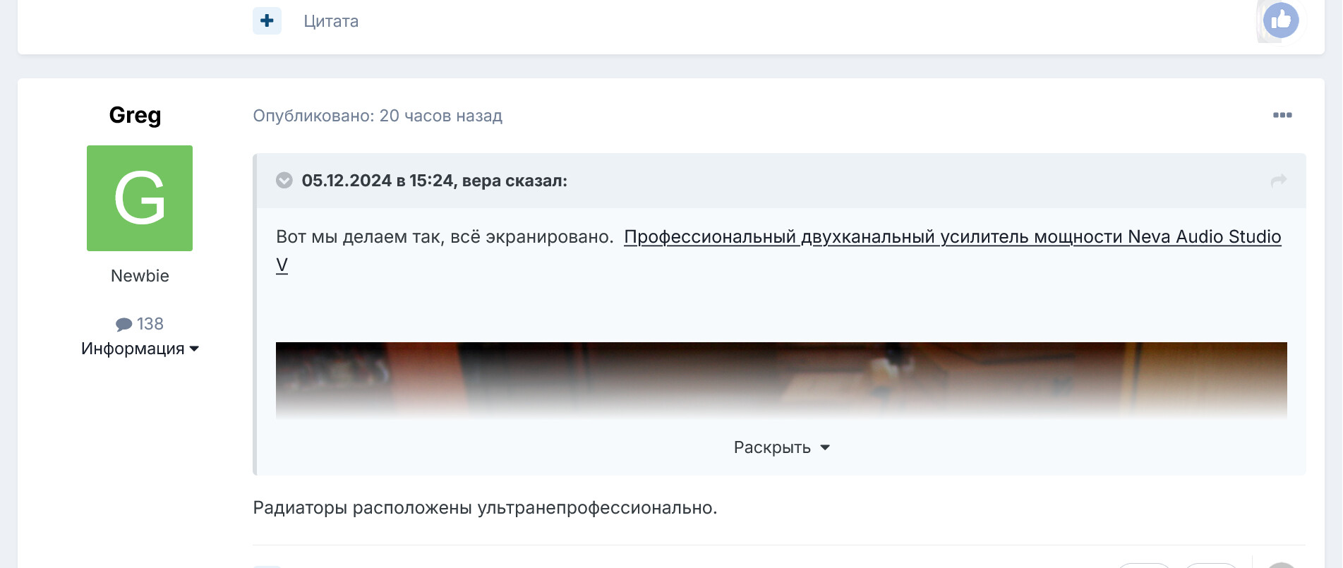

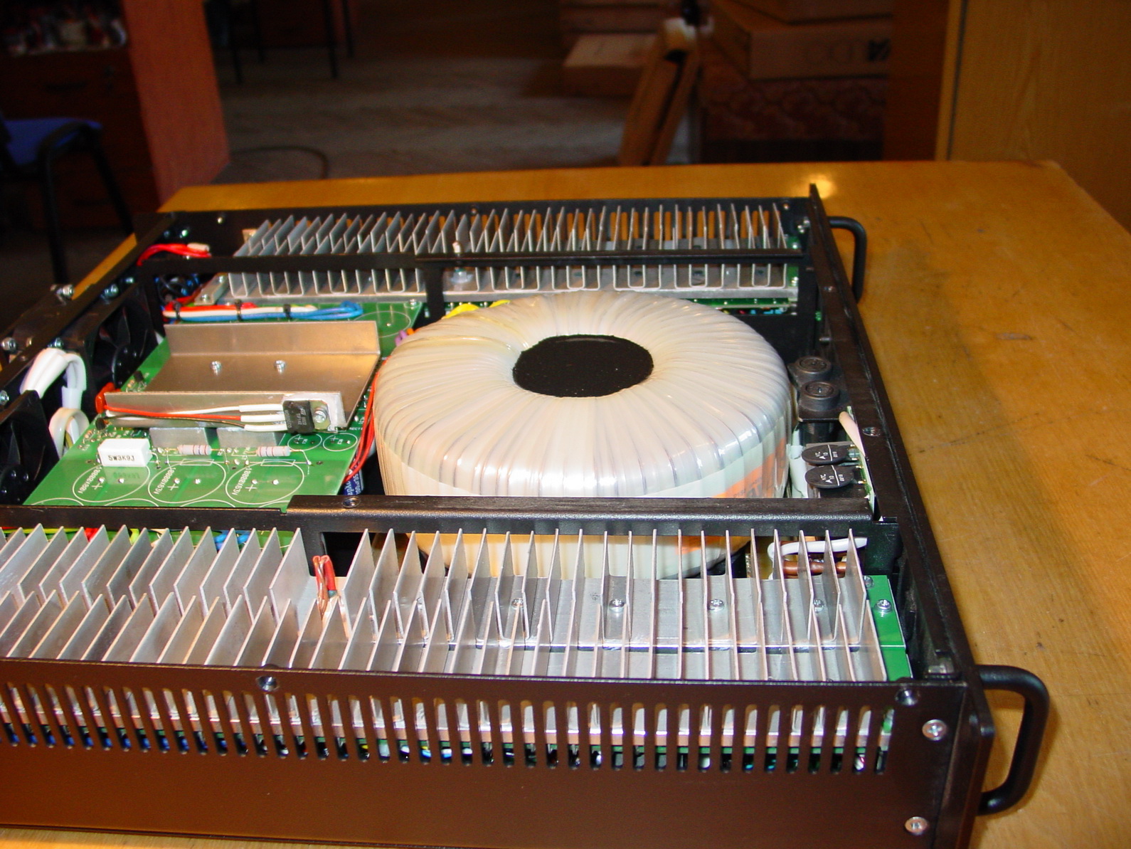

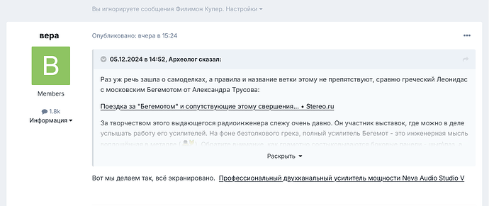

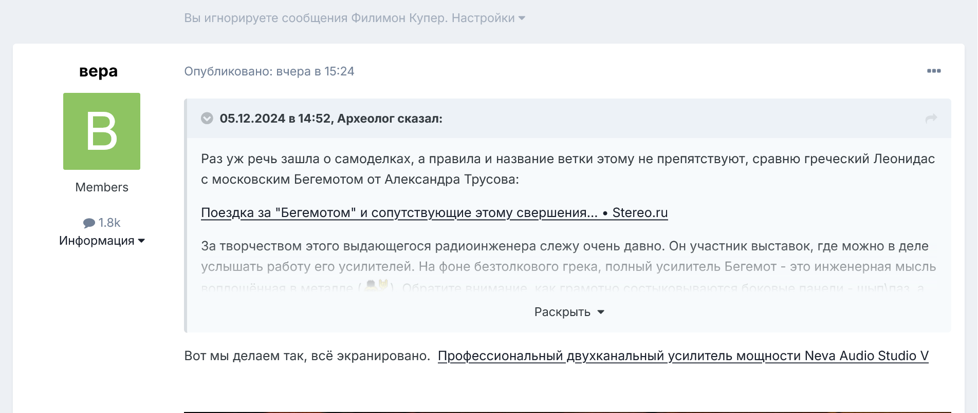

Для понимания этой темы .Первый мой пост с вопросом Грише был "вырван из  контекста темы о топовых усилителех. Где Гриша начал учить  профессионалов жизни- как нужно правильно делать усилители.То есть просто умничать.Sad.gif Археолог показал фото Трусова.Нева аудио свое фото усилителя. Грише прежде чем умничать можно было посмотреть на те же усилители ПРО Нева Аудио и увидеть там вентиляторы. И просто промолчать с тем же “умным  видом”.
