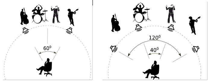

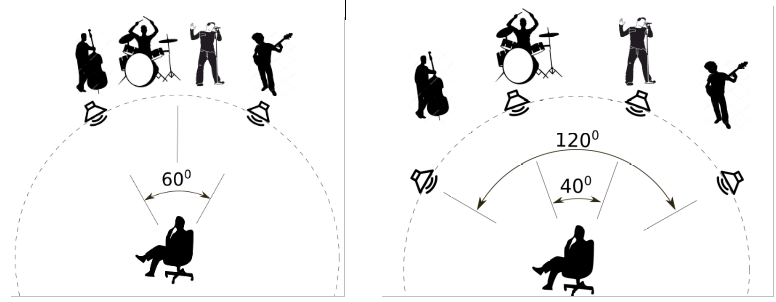

Я использую в своей аудиосистеме 2 пары стерео - как для многоканального, так и стерео звука - кино, музыки. Кроме того сетап из 2 пар разных, но примерно одинакового качества стереосистем, в результате усреднения их АЧХ будут звучать значительно лучше вместе, чем каждая в отдельности. Такой вариант я применяю давно, и решил представить объективные доказательства этого утверждения - АЧХ выполненные с помощью измерительного микрофона и программы REW.
На картинке вверху объединены несколько графиков измерения АЧХ четырехканальной системы, где фронт, коричневый цвет, мониторы Tannoy Gold 8, зелёный, динамики Sony APM 33; фиолетовый, смешанный сигнал обеих систем.
На верхнем графике виден процесс реального усреднения АЧХ, что подтвердим цифрами неравномерности частотной характеристики.
Замеры были проведены специальным микрофоном в зоне прослушивания при штатном размещении акустических систем:
  • Tannoy, 12 дБ;
  • Sony, 10дБ;
  • все вместе 7 дБ.
7 - дБ прекрасный результат, позволяющий не парится более дурными мыслями - чё бы тут поменять. Также следует отметить, что изготовленные 40 лет назад Sony, на слух и по приборам, обыгрывают Tannoy, современного лидера в производстве акустических систем. Конструктивно - это победа плоского акустического излучателя над прочими техническими решениями.

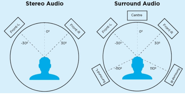

Что касается локализации в стерео, его изобретатель Алан Блюмлейн  признанался в тогом, что, если межушные фазовые различия воспроизводятся как различия в амплитуде между сигналами, подаваемыми на два динамика, это в одиночку достаточно для полного определения направления, при условии, что слушатель находится на равном расстоянии от двух динамиков.
Если слушатель не находится на равном расстоянии, то возникающая дополнительная временная задержка дает противоречивую информацию, что приводит к запутанным и неоднозначным результатам.
Последнее неисправимо никакими фокусами.
Всё сделано по стандарту ITU-R BS.775-3-2012 Многоканальная стереофоническая звуковая система с сопровождающим изображением и без него. Звук другой - точней, объёмней, мощней.

А как расположены относительно друг друга и как подключены к усилителю?
У меня - Компьютер, аудиокарта 5.1, пара активных мониторов,  стерео УМ и 2 колонки.  Центральный канал и сабвуфер для музыки не нужны, а для видео необязательны. На картинке 2.0 и 4.0
Для той, где прописаны эти каналы, вроде как, нужны.
З. Ы.   Если не изменяет память, какой-то производитель самостоятельно делал коробчонку, чтобы внедрить 3-ий (центральный) канал в стерео. По его словам так намного лучше, вместо фантомного центра был реальный, более четкий и осязаемый, который было отчетливо слышно даже если слушатель располагался не по середине.
Но лично я, проводя эксперименты в домашних условиях, пользу центрального канала не уловил, при том, что у меня бзик - вокал должен быть строго по центру.
