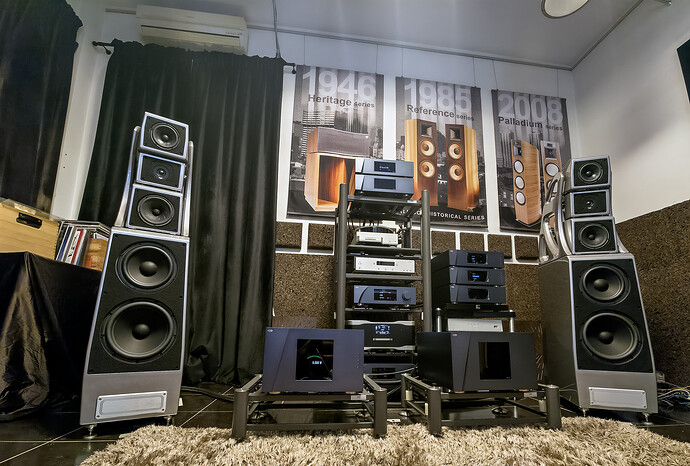

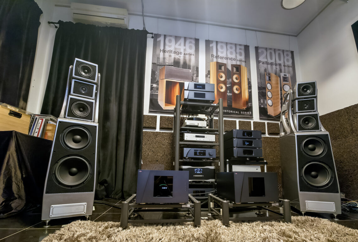

Получив приглашение посетить салон AVnirvana на Куркинском шоссе, я, в общем-то, и не раздумывал – так как состав системы говорил сам за себя. Речь шла о топовых мировых брендах, которые не просто находятся на вершине, а задают правила игры в аудио-индустрии.
Небольшое, но весьма уютное помещение оказалось удачно подобранным с точки зрения сочетания с акустикой, как выяснилось во время прослушивания. Компания «AVnirvana» уже почти 30 лет занимается профессиональной инсталляцией аудио- и видеосистем, домашних кинозалов. Заглянув в соседний кинозал с шикарным проектором и системой Dolby Atmos, я сразу оценил, что акустическая подготовка помещений выполнена без фанатизма, но с умом.
Вернемся к основной цели повествования и кратко опишем систему и ее компоненты.

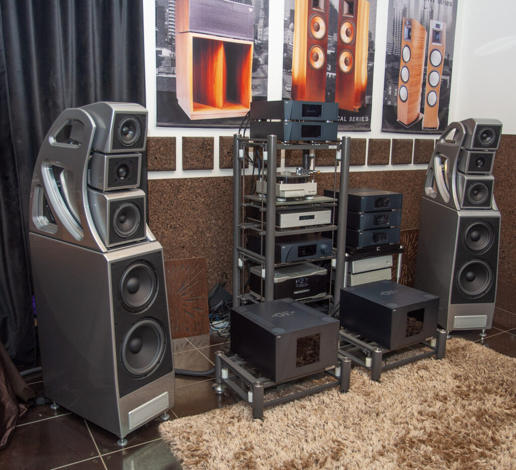

В качестве акустических систем использовались Wilson Audio AlexxV, усиление обеспечивал комплект CH Precision, включающий C10, T10, P10, M10, L1 и X1. Источниками служили проигрыватель TechDAS Air Force V Premium, а также медиапроигрыватель Wadax Studio Player. Кабельную обвязку и дистрибуторы питания были Shunyata Research, стойки – Artesania Audio.

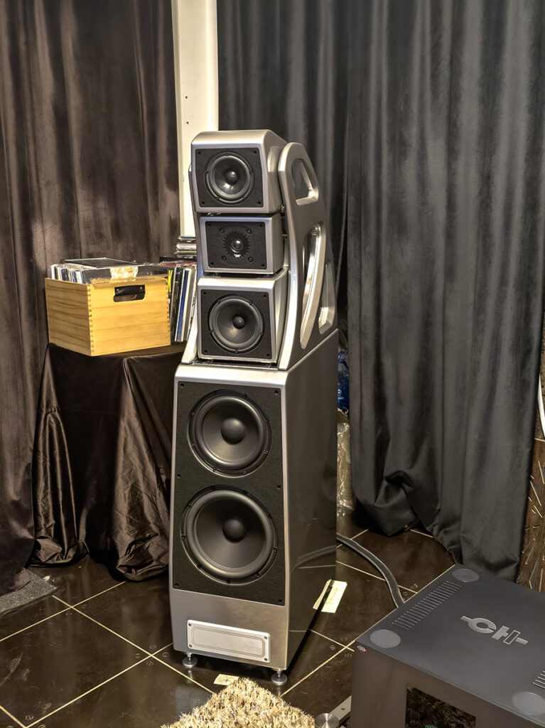

Акустические системы Wilson Audio Alexx V / США
Акустика Wilson Audio Alexx V — это не просто колонки, а сложная акустическая архитектура, нацеленная на идеальную временную согласованность сигнала.

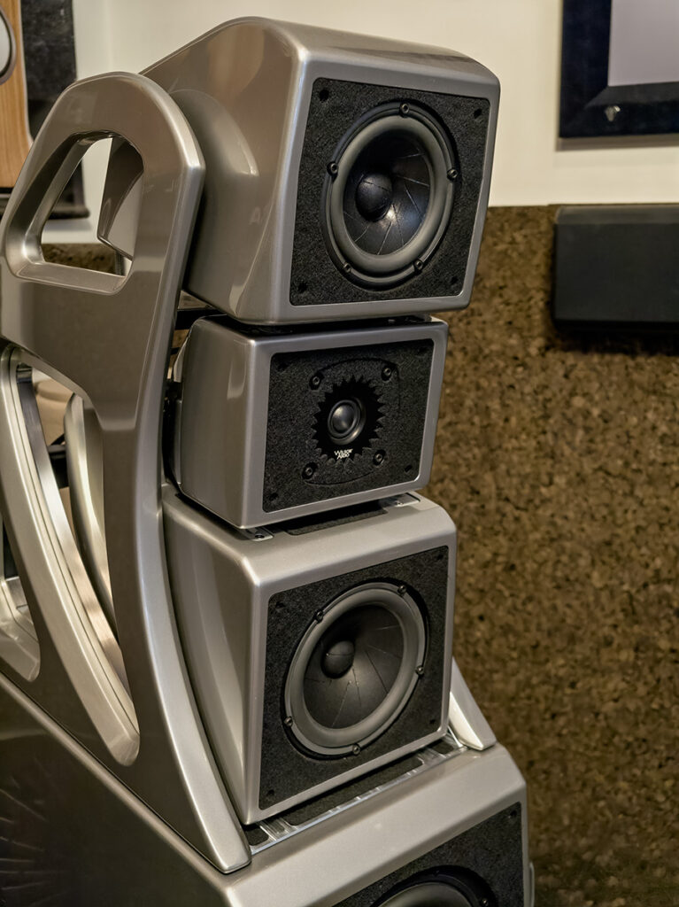

Конструкция системы по-настоящему инновационна. Каждая колонка весом более 200 кг состоит из четырех отдельных корпусов, установленных на открытом «скелетном» портале. Эта конструкция, унаследованная от флагманской модели WAMM Master Chronosonic, позволяет физически регулировать взаимное расположение высоко-, средне- и низкочастотных модулей для их точного временного согласования.
Система использует два среднечастотных динамика QuadraMag с 4-магнитными системами на основе легендарного сплава AlNiCo (алюминий-никель-кобальт), что обеспечивает исключительную динамику и детализацию. Высокочастотный драйвер Convergent Synergy Carbon (CSC) имеет корпус, напечатанный на 3D-принтере с усовершенствованной тыловой камерой для чистого и точного звука.
Критические узлы корпуса выполнены из фирменных композитов X-Material и V-Material, которые обладают превосходными демпфирующими свойствами. Каждый корпус установлен на «акустических диодах» — специальных шипах, которые эффективно подавляют вибрации.

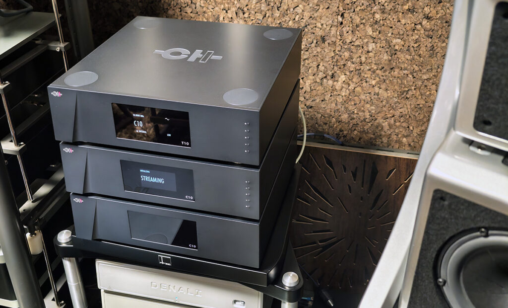

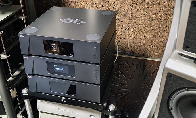

Цифро-аналоговый преобразователь (ЦАП) С10 производства CH Precision / Швейцария
Как и все оборудование CH Precision, C10 имеет модульную архитектуру: базовый ЦАП можно нарастить до монофонической версии, процессор можно выделить в отдельный корпус со своим внешним блоком питания. Опциональная плата Ethernet Streaming HQ позволяет слушать потоковые сервисы, устройство сертифицировано Roon, Audirvana, Qobuz и Tidal.
Как и другие устройства 10-й серии, даже базовый комплект С10 имеет внешний блок питания, экранированные корпусы, все 4 контура (цифровой, 2 аналоговых и тактовый генератор) гальванически развязаны. Этот конструктив позволил добиться сверхнизкого уровня шума.
В отличие от многих современных ЦАП, C10 использует уникальную архитектуру DSQ™ Phase Array с 16 R2R-чипами PCM1704 (8 на канал), которые работают в последовательной схеме. Это позволяет увеличить частоту дискретизации до 64x Fs, что эквивалентно 2.8224/3.072 МГц, обеспечивая беспрецедентную точность во временной области.
Собственная разработка CH Precision — процессор коррекции ошибок PEtER — использует сплайны (короткие математические функции) для апсэмплинга, что позволяет сохранить оригинальные данные и добавить новые точки, «сглаживая» сигнал без потерь.
Аналоговый выходной каскад работает в чистом классе А, применяется фильтр Саллена-Ки Бесселя третьего порядка, доступны выходы XLR, RCA и BNC.
Конфигурировать и управлять С10, как и другими устройствами CH Precision, можно с пульта, лицевой панели устройства или приложения CH Control, устанавливаемого на планшет или смартфон. К слову, этим приложением можно управлять и другими компонентами CH Precision, а также менять их настройки.
Особо требовательные аудиофилы могут подключить к С10 внешний тактовый генератор Т10 с GPS-антенной.
Конструкция шасси позволяет ставить корпус на ножки, на шипы и штабелирование, используя входящие в комплект наборы шипов и подпятников.

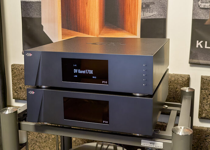

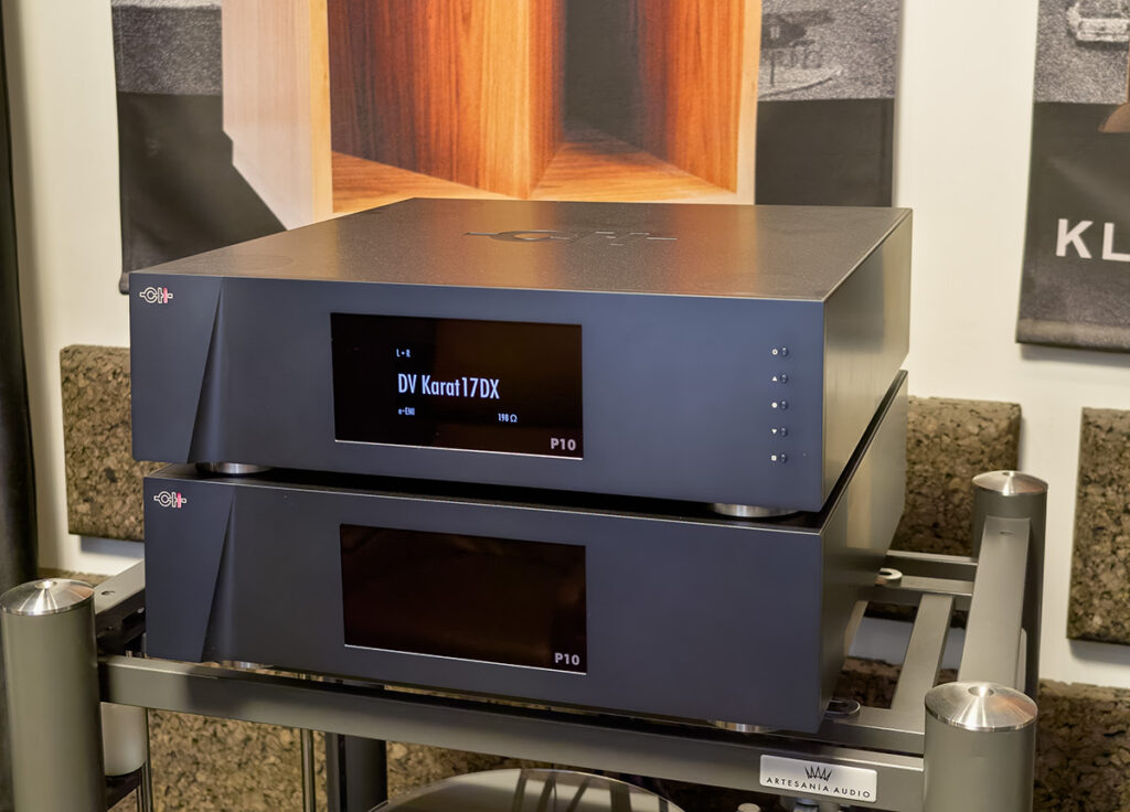

Фонокорректор P10 производства CH Precision / Швейцария
В комплектациях стерео и моно фонокорректора Р10 используются внешние специализированные блоки питания, характерные для всех продуктов 10-й серии.
Устройство построено по схеме с тремя отдельными каскадами усиления и двухступенчатым пассивным эквалайзером. Доступны 4 независимо настраиваемых и принудительно отключаемых аудиовхода XLR и RCA, выходы XLR, RCA и 50 Ом BNC, два трансимпедансных входа MC и два полностью дискретных входа MC/MM. Усиление регулируется в диапазоне 45–78 дБ с шагом 3 дБ, доступна пользовательская настройка локальной и глобальной обратной связи, предусмотрено переключение режимов для стерео и моно звукоснимателей. Добавьте сюда семь дополнительных кривых эквалайзера для EMI, Columbia (LP), Decca (Лондон), Teldec (DGG), NARTB/NAB, Capitol (AES) и Philips, при этом дисплей даже меняет цвет, напоминая вам о включении опциональной кривой эквалайзера.
Управление осуществляется с фронтальной панели, пульта или приложения CH Control, что делает P10 одним из самых тихих, нейтральных и удобных в настройке и использовании фонокорректоров на международном рынке.

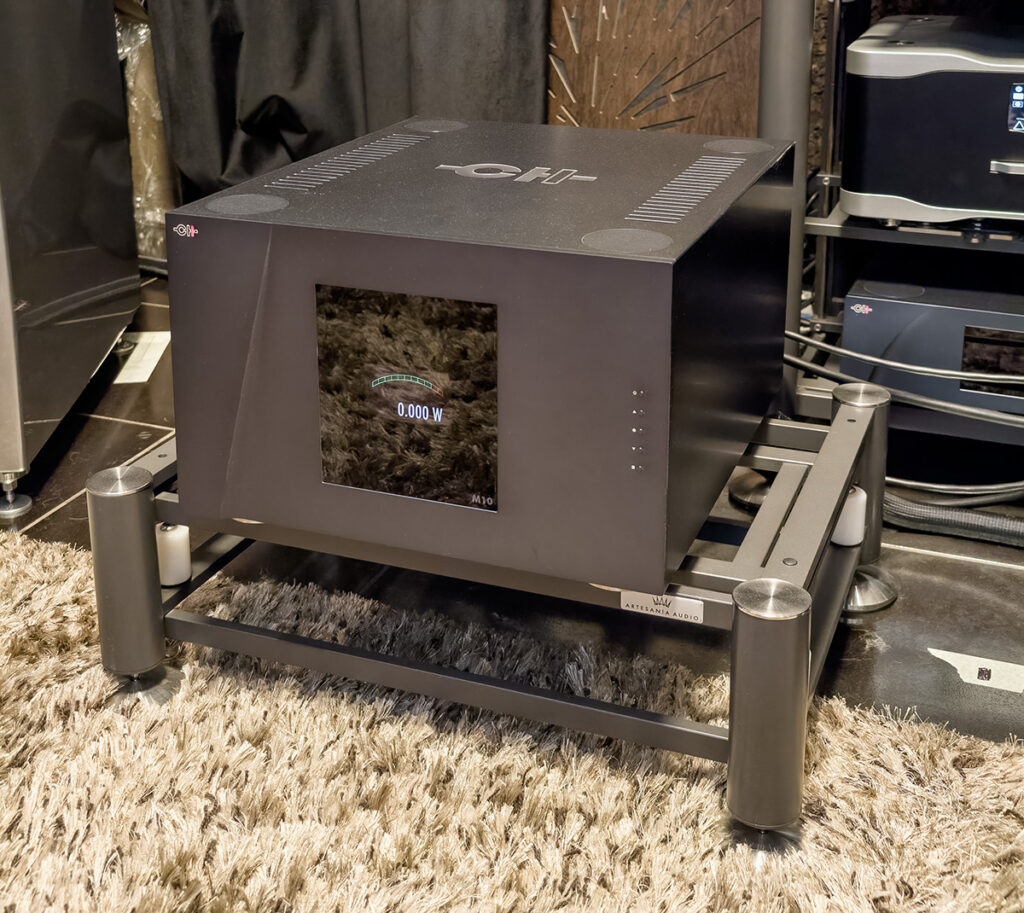

Усилитель мощности M10 производства CH Precision / Швейцария
M10 можно использовать в режимах стерео (2х550 Вт RMS на 4 Ом), биампинг (2х550 Вт RMS на 4 Ом), мостовом (1700 Вт RMS на 4 Ом) и моно (600 Вт RMS на 4 Ом). Переключение режимов, поканальная настройка усиления с шагом 0,5 дБ и локальной/глобальной обратной связи с шагом 1% осуществляются через меню на лицевой панели или при помощи приложения CH Control, без необходимости физического вмешательства в схему.
Соотношение сигнал/шум впечатляет: в режимах стерео, биампинг и моно оно превышает 132 дБ, в мостовом режиме – более 135 дБ.
Мягкий старт и выключение внешнего блока питания значительно продлевают срок работы усилителя.
24-битный RGB-дисплей с настраиваемым цветом показывает несколько статусов, в том числе и любимые некоторыми аудиофилами «стрелочки».
Охарактеризовать М10 можно как современный, красивый, очень быстрый и музыкальный усилитель мощности, а мощности при 53 кг блока аудио и 78 кг блока питания в нем предостаточно.

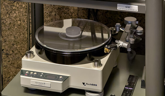

Проигрыватель пластинок Air Force V Premium производства TechDAS / Япония
«Современные материалы и способы их обработки позволили нам реализовать то, что не удалось сделать в MicroSeiki», — говорит Хидеяки Нишикава, генеральный директор MicroSeiki и совладелец TechDAS / Stella Group.
Air Force V Premium открывает модельный ряд проигрывателей компании TechDAS и состоит из стола (анодированный полированный алюминиево-магниевый сплав А5056) с мощным мотором постоянного тока, а также внешнего блока питания с помпой.
После выхода диска на рабочую скорость мотор работает на 50% мощности, заданную скорость отслеживает встроенный датчик. На шасси стола можно установить до четырех тонармов длиной от 9 до 14 дюймов.
Парящий в воздухе 7-килограммовый опорный диск и плотно прижатая к нему пластинка передают запись с поразительной детализацией, ничего при этом не теряя и не приукрашивая. Вы слышите все так, как задумали артисты и сотрудники студии.
При внушительном весе стола (26 кг без мотора и помпы) проигрыватель выглядит очень компактно, а полированные бронзовые диск и шильдик, сочетание лакового черного и императорского зеленого превращают его в центральный компонент аудиосистемы.

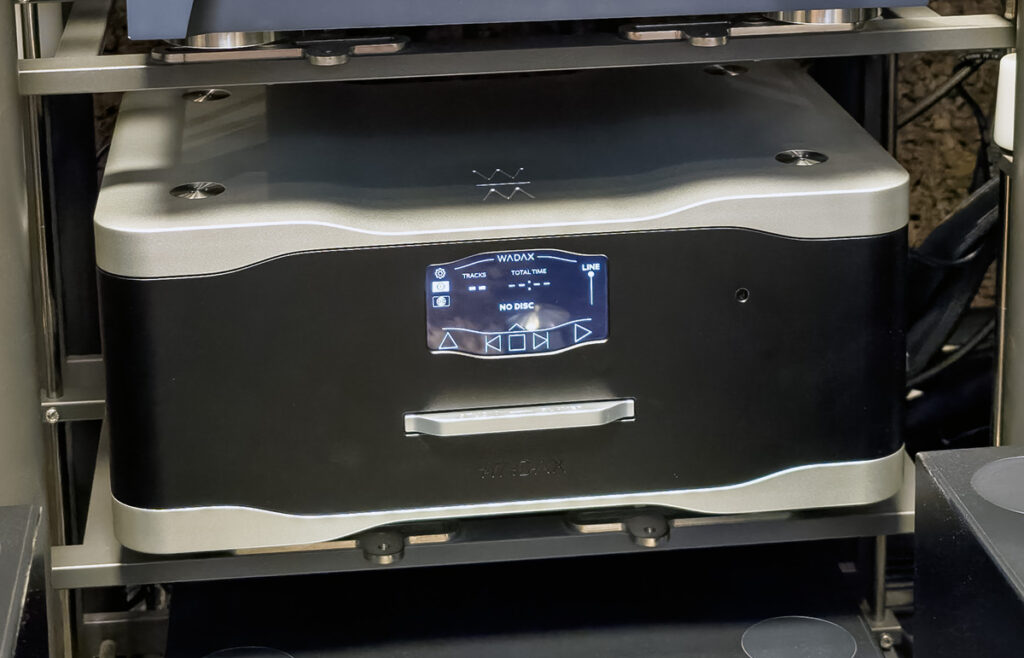

Медиапроигрыватель Studio Player производства Wadax / Испания
Studio Player — это универсальный источник, который объединяет в себе один из лучших в своем классе ЦАП, стример и проигрыватель дисков.
Сердцем устройства является собственный процессор коррекции ошибок musIC 3 с фиксированной точкой и 128-битной прямой связью. Он в реальном времени анализирует и корректирует как линейные, так и нелинейные ошибки, работая с пропускной способностью 12,8 Гбайт/с.
Конструкция построена по схеме «двойное моно» с полным разделением каналов и включает 40 отдельных печатных плат. Сигнальный тракт полностью дискретный.
Устройство объединяет в себе проигрыватель CD/SACD, стример, сертифицированный Roon, Tidal, Qobuz, Spotify, Audirvana, JPlay, и ЦАП.
Возможно подключение опционального внешнего блока питания и тактового генератора производства Wadax.
При этом оно предлагает тонкие регулировки выходного уровня и сопротивления для комфортной интеграции в любую систему.
