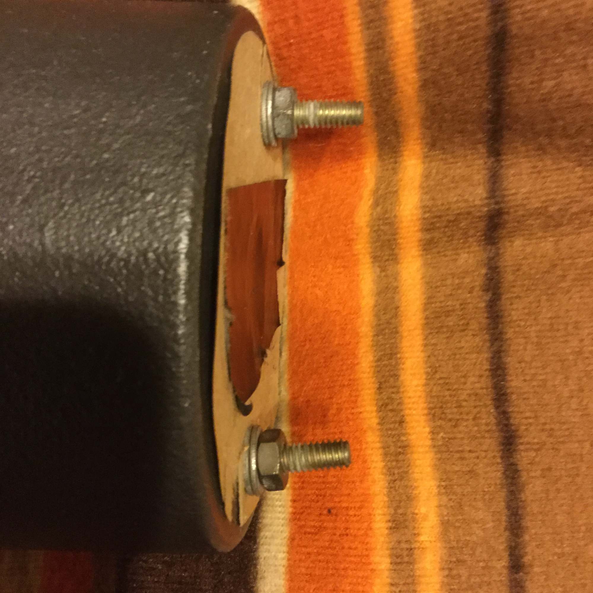

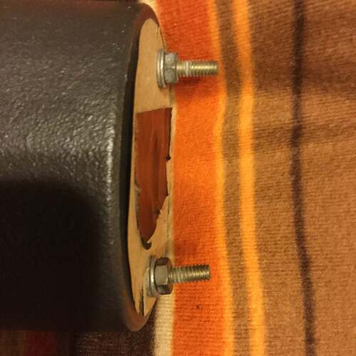

скопилось некое количество Altec 802-8g, 802-8b (на самом деле, они одинаковые по магнитным свойствам и конструктивно тоже). Хотелось бы их проверить на соответствие заводским параметрам с точки зрения магнитной системы и, скорее всего, подмагнитить в установке в зависимости от результатов.
еще при пересылке имеем погнутый стержень с резьбой, на который наворачивается рупор. Их там 2, но второй выжил. Выпрямить можно? И, если вывернуть его из драйвера с этой целью, то магнитным свойствам придёт капец или ничего страшного не случится? У меня есть мнение, что внутри этот стержень центрует магнит, соответственно…

Есть сильное подозрение, что если на почте исхитрились уронить драйвер так, что штифт погнулся, то магнитам досталось по самое не балуйся. А ударов они не любят. Остальные драйвера перемагнитить заодно - за сорок лет жизни им явно лучше не стало, тем более, что где один, там и шесть… default_smile.png

 и проблему игры в рулетку во время пересылки ‘грохнут не грохнут’ не решает. А грохнут - магнитные свойства снизятся точно так же, как у любого другого подобного драйвера. Если только самому GPA в чемодане везти.

А мои опасения по драйверам, к счатью, не оправдались, что подтвердилось измерениями, в том числе АЧХ. Оказывается в моей модификации драйверов стоят керновые магниты, которые практически не теряют свойств со временем и не боятся ударов. Вот так-то. Умели раньше хорошо делать. default_smile.png
