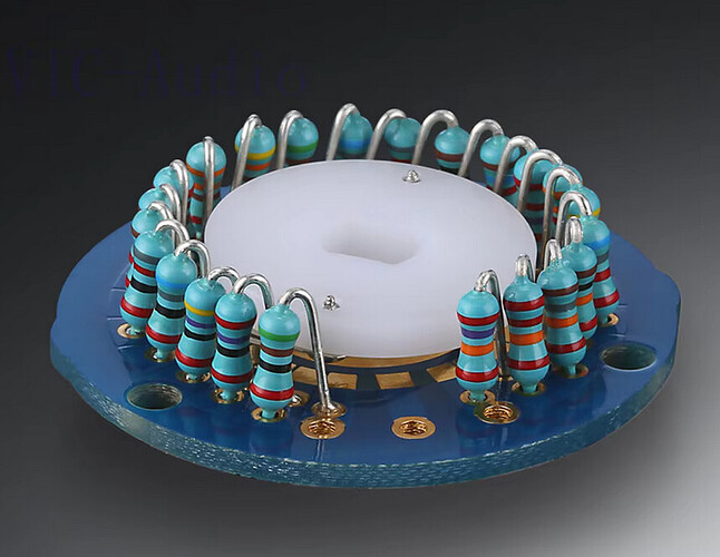

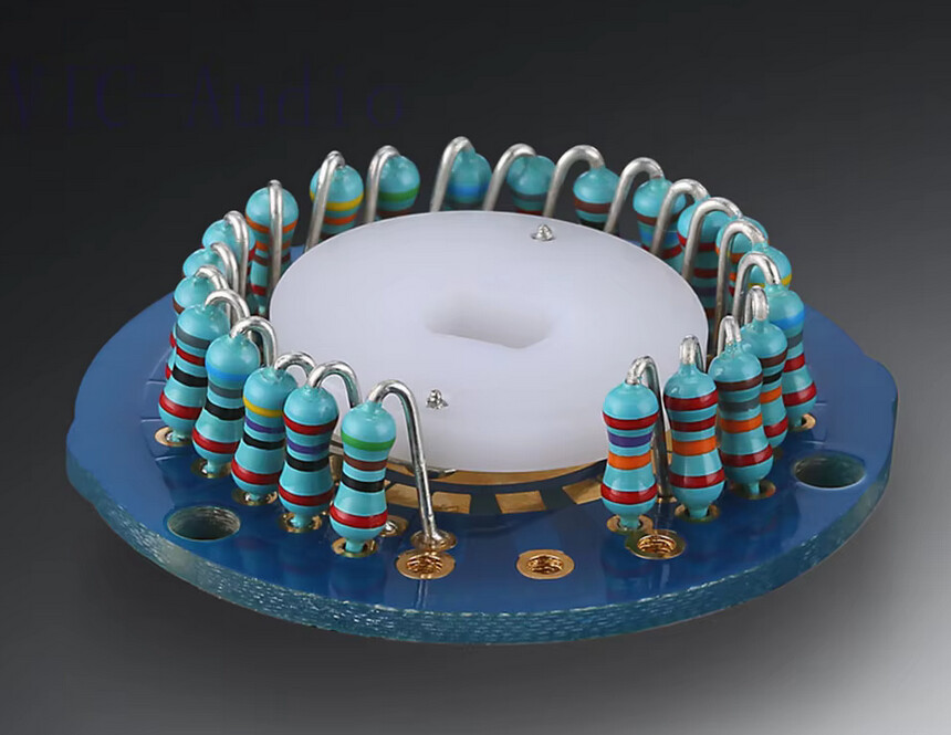

Есть ступенчатый EIZZ Двухканальный стерео-громкости EIZZ, 10K, 25K, 50K, 100K, 250K, 24 шага, потенциометр, шаговый звуковой аттенюатор для Hi-Fi-звука «сделай сам», 1 шт. | AliExpress  и релейный Максима Волобуева antecom Регулятор громкости Никитина с ДУ от antecom (vegalab.ru). Последний в версии Att7 можно использовать без контроллера и ДУ. Существует и счетверенная версия EIZZ и можно использовать одновременно несколько Att7/
Кто сталкивался - как EIZZ по сравнению с Att6, Att7 в плане влияния на качество звука ?

Примечательно, что в старшем эйзз платинум стоят уже карбоновые резисторы. Таким образом на пути сигнала не только появляется тот же -хехе- уголь, но и дополнительно куча паек.
Тогда как в rk27 в любом положении в цепи всего один угольный резистор

Намного важнее качества резисторов - способ их распайки. Поэтому, лучше - дискретный РГ L-типа. В Дакте и т.т. сигнал идёт через все резисторы последовательно. В Альпсах - через плохой контакт с угольком.
Зато ровное сопротивление в любом положении (а это как раз не так важно).
11 положений с шагом в 1.5 дБ более чем достаточно на все случаи аудиожизни.
Кстати, дискретный РГ L-типа можно сделать не только на галетнике, но и на реле. Просто релюх надо много.

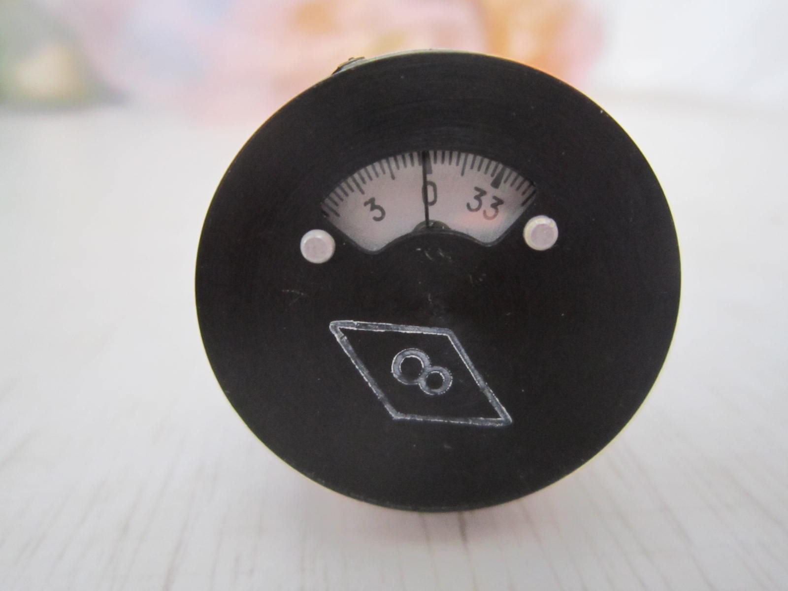

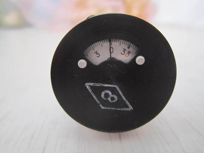

Эти чем плохи ?

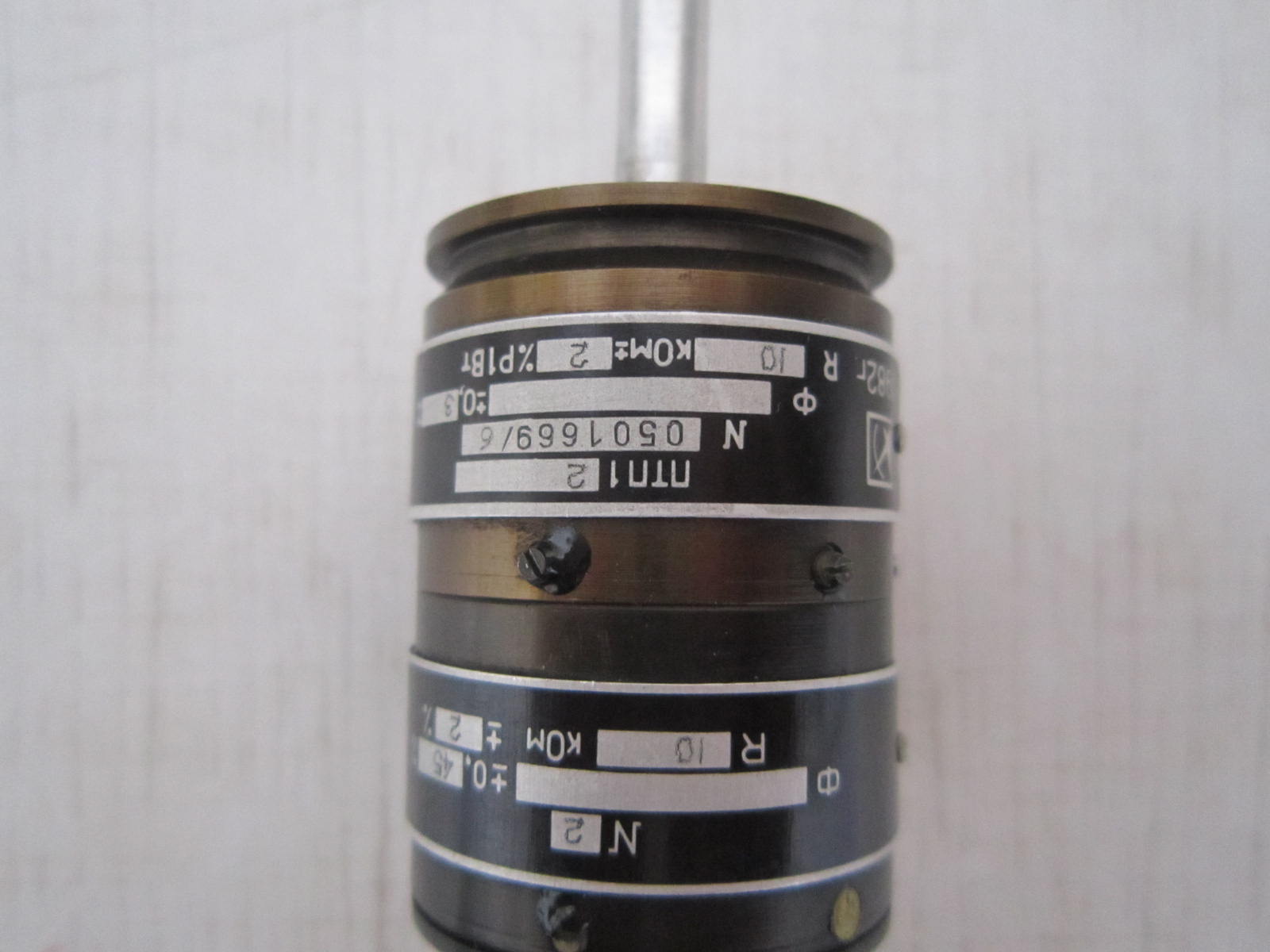

Насколько они парные? То есть нсаколько одинаковые будут нижнее и верхнее сопротивления пары таких на одной оси? Кстати, этот же вопрос можно и к Альпс отнести.
На корпусе написано. На торце приёмка в ромбе тоже наверно что-то означает.
Потенциометры теплостойкие прецизионные проволочные типа ПТП , предназначены для работы в цепях постоянного и переменного тока частотой до 400 Гц. Потенциометр ПТП изготавливают в климатическом исполнении УХЛ по ГОСТ В 20.39.404-81.
Потенциометры проволочные ПТП  удовлетворяет требованиям ОСТ В 25 21-86 “Потенциометры прецизионные проволочные. Общие технические условия” с дополнениями и уточнениями, изложенными в ОСТ В 25 26-87.
Нет их в звуке. По постоянке можно, если места много свободного.default_biggrin.png
