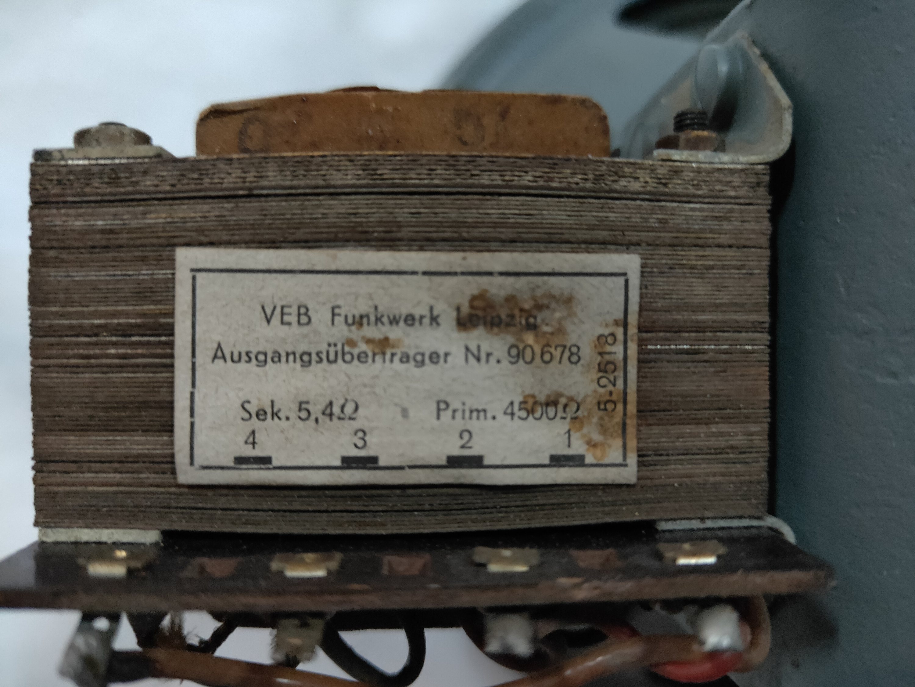

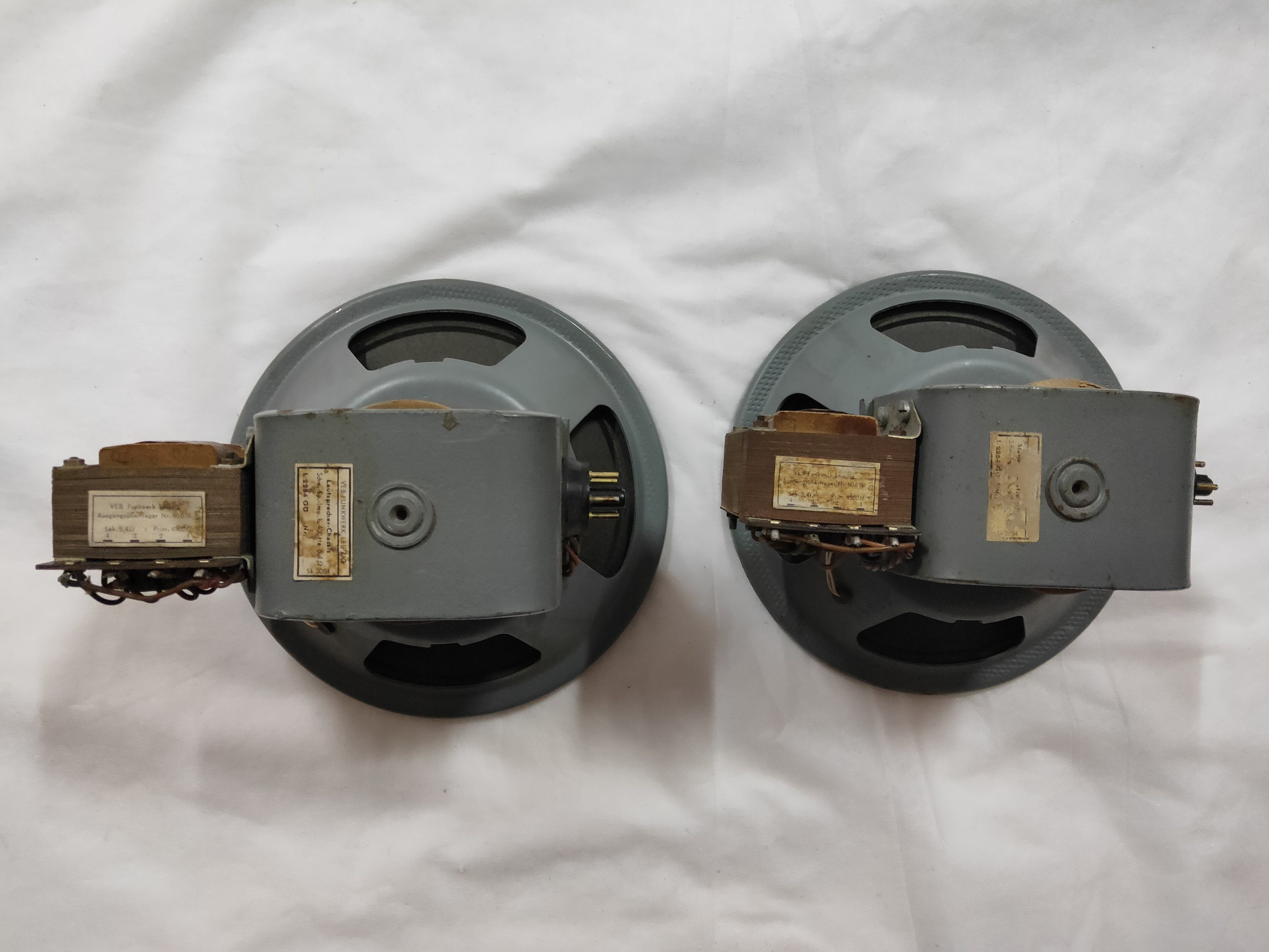

Исторически этот динамик использовался с SE усилителем на 6П6, что предполагает ток через катушку электромагнита 40 - 50 мА

Ну это усилитель пропускает а не динамики. Динамики эти не ахти. Не стоят того чтобы с ними морочиться.
Усилитель без надобности с такой полосой не сделали бы.
P.S. Я вчера держал пару этих динамиков в руках. И насчет “не стоят того чтобы с ними морочиться” у меня сложилось диаметрально противоположное мнение. Жаль только, что найти вторую пару в таком же состоянии крайне проблематично default_sad.png

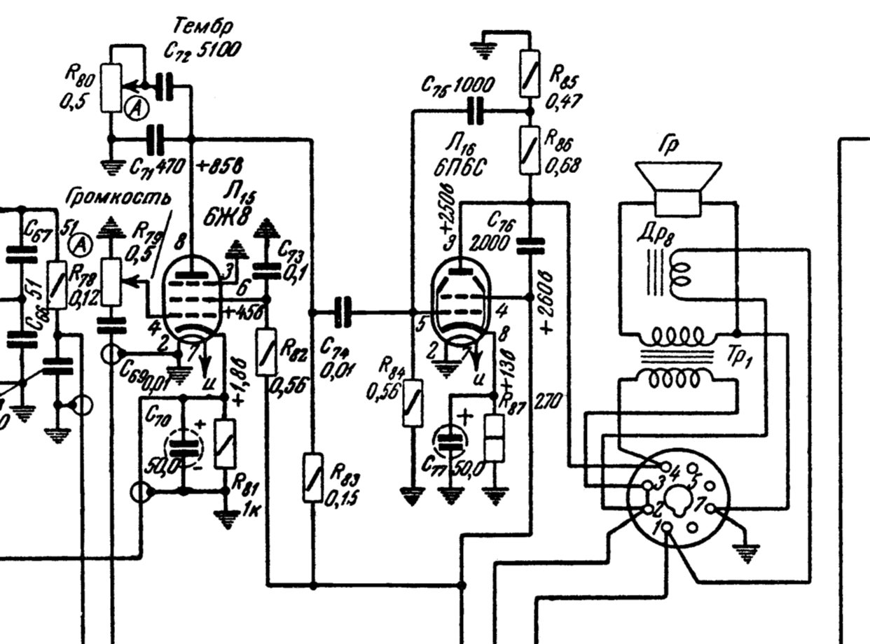

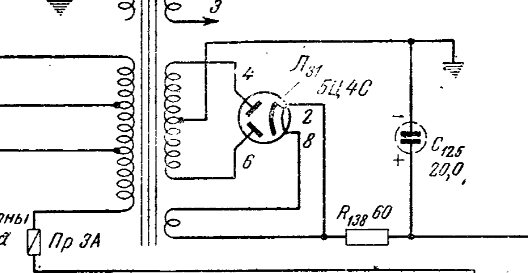

Блок питания усилителя Ленинград Т-2, дросселем в котором «служила» катушка электромагнита громкоговорителя.

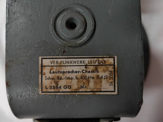

Сергей, ну вы сами слушаете Лаутеры, а не РФТ. У этих РФТ звуковая катушка детская, магнитный зазор большой, звука хорошего там неоткуда взяться. Не стоил бы он  6 тыщ рублей пара в базарный день.
Телевизор Ленинград Т-2 создавался страной Победителем. На тот момент это был телевизор нового стандарта высокой четкости изображения, которого не было ещё в Европе и Америке. При его проектировании использовались лучшие детали побеждённой Германии. И вероятно не только детали, но и руки-головы.
Что значит звуковая катушка «детская» ?
Если бы у меня были Lowther с электромагнитами, я бы слушал их. Вот такие:
P.S. А поделитесь, плс, где вы видели эти динамики по “6 тыщ рублей пара”?
По памяти он не больше чем у Lowther, но могу и померить, если что
Интересно как вы зазор будете смотреть в неразборном динамике. Хоть фото выложите? Да охота мучайтесь с ерундой, дело хозяйское.
Вот сам Сергей говорит что Лоутер без подмагничивания, лучше чем РФТ с ним. Динамики ниачем. Выкрасить и выбрасить. На авито постоянно висят. https://www.avito.ru/moskva/kollektsionirovanie/dinamik_ot_televizora_t-2_leningrad_1953g_1839332560
