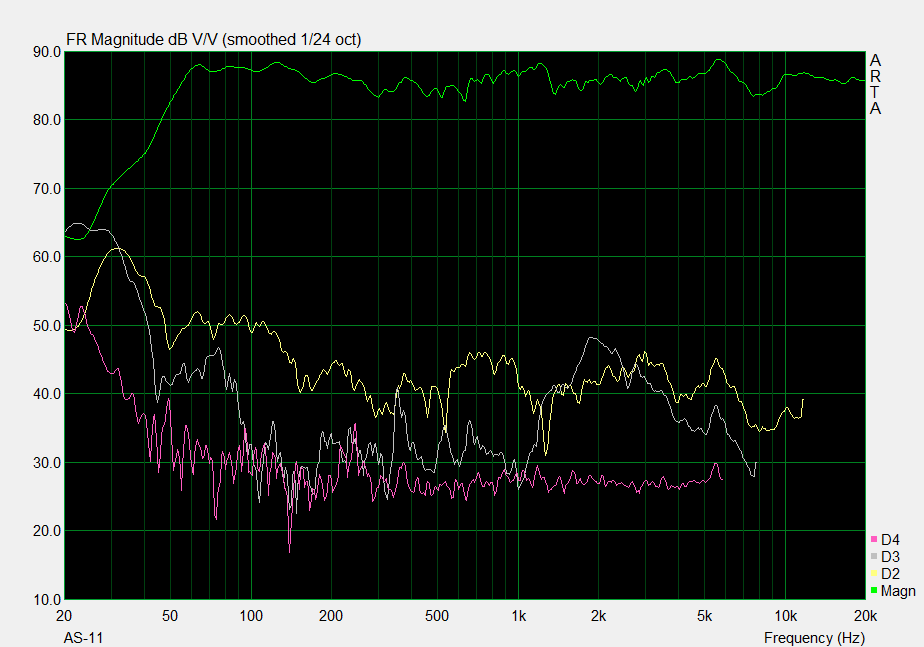

Головы очень хорошие, что выразилось в том, что в кроссовере не потребовалось применять режекторов. Практически все неравномерность АЧХ определяется динамиками.
Полоса воспроизводимых частот составляет 50 Гц - 22 кГц

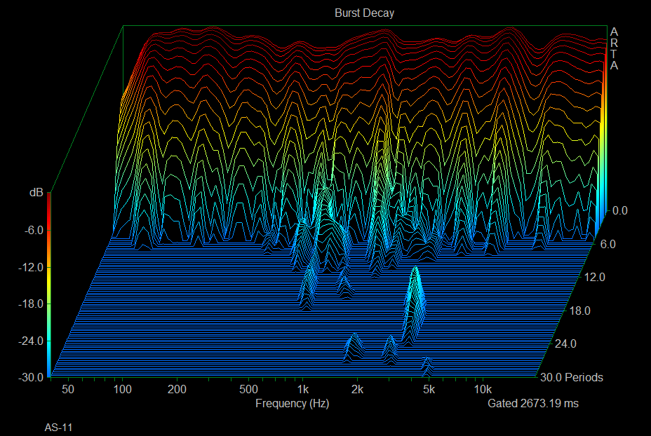

Очень хороший водопад с минимумом артефактов.
Импеданс колеблется в диапазоне от 6 до 12 Ом - АС очень толерантны к усилителю
Прекрасные внеосевые.
Частота раздела 4,5 кГц

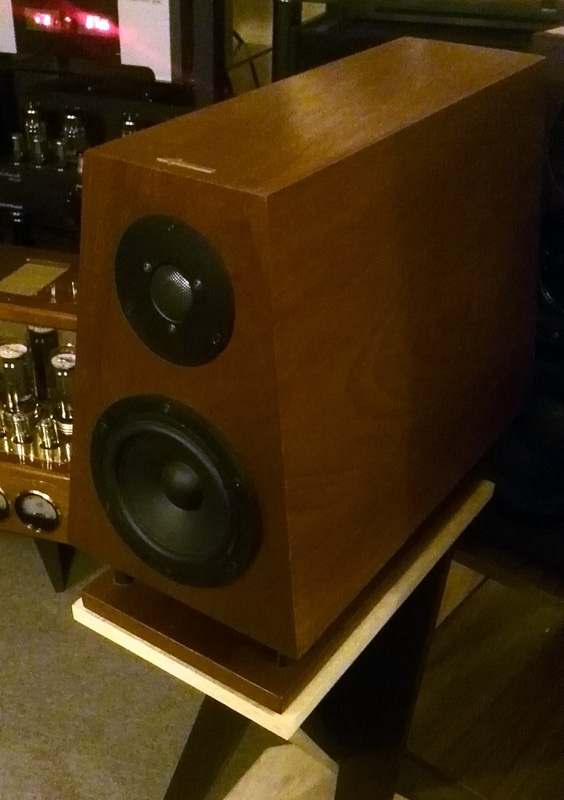

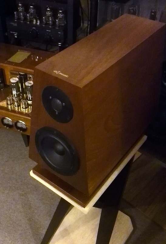

Сейчас есть две пары: в темном орехе, как на фото и в светлом.

ЗЫ. Фото пока ознакомительные, с телефона.
Вот если бы сделать что- нибудь с верхними гранями… Или, хотя бы с передними верхними углами, то, скорее всего, захотелось бы послушать как минимум. А так… смотришь на фото и  чувствуешь как мучительно умирает тяга к прекрасному…
ЗЫ : вот чесслово, возьмите за основу дизайна хоть тот же мухинский стакан, хоть что угодно другое… А не этот заезженный амеровский кич “про пирамиды”
ЗЫЗЫ: плз, не сочтите за наезд. Это крик души.

шпон такой портит вид АС на фото. Неплохо бы и лак пробовать default_wink.png
А что тут пробовать?
Или ты считаешь на фото нет лака?
Костя видимо имеет в виду покраску под рояль.
Вариант возможный, надо будет спросить как по цене получится.
А так, думаю обязательно сделать вариант в шпоне вишни, венге. Имеет видимо смысл держать не отделанный корпус, что бы отделывать под заказ.
