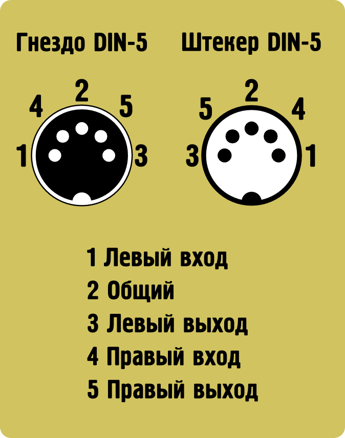

Ничего не сгорит. Далее все упрется в магнитофон: соблюли ли в нем стандартную распайку разъема. В Европе еще с 70-х годов DIN-гнездо для магнитофона имело такую распайку:
  • в магнитофоне: “3” - выход левого канала, “5” - выход правого, “2” - земля, “1” - вход (слабосигнальный) левого канала, “4” - вход (слабосигнальный) правого канала.
    Усилитель имел соответственную зеркальную “ответку” входов-выходов в гнезде магнитофона.
И вдогонку, как считать DIN’овские штырьки. Во первых, если глянуть внимательно на пластик, из которого выходят штырьки, обычно они маркированы цифирями с одной или с другой стороны пластика. И для мнемоники: первые DIN’ы были трехштырьковыми и моно, где средний - земля. С появлением стерео, в разъеме штырьков добавили до пяти, а чтобы не сбиваться со старого счета, за первым идет четвертый, а перед третьим - пятый. Это как к “моно трехштырьковому” с левыми каналами входа-выхода добавили пару для “стерео” выходы-входы левого и правого каналов. Удачи!

«Стандартная»
но, как уже выше отмечалось, не все соблюдали. Да вы быстро разберётесь, когда все будет «под руками»

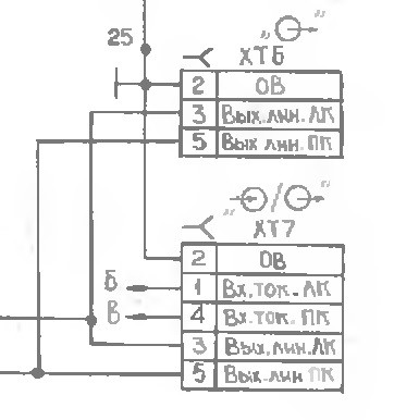

В то, что Naim изменил распиновку, мало поверю. А в Олимпе, если верить принципиалке, есть два гнезда: с одного только выход, а второе - тот самый обменник “туда-сюда”. Приаттачил скрин внизу. Удачи!
Докладываю уважаемому сообществу - взяли родной наймовский кабель и Олимп без заморочек состыковался с усилителем. Звук много лучше, чем по RCA.
