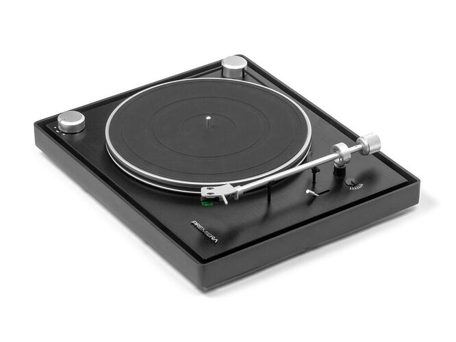

Premiera ALFA — аналоговая классика в цифровую эпоху
По данным аналитиков Moneyplace, только на Ozon и Wildberries продажи виниловых пластинок выросли на 88% в 2024 году, достигнув 40,5 тысяч экземпляров. На этом растущем рынке российский производитель Premiera представил проигрыватель ALFA — Hi-Fi стереопроигрыватель со встроенным MM-фонокорректором.
Конструкция ALFA основана на металлических компонентах: виброустойчивый стол из алюминия с пружинной развязкой от алюминиевой рамы корпуса, съемный литой алюминиевый опорный диск и цельные алюминиевые конусные ножки-опоры. Вращение диска обеспечивает серводвигатель постоянного тока с ременной передачей, коэффициент детонации составляет не более 0,2%.
Девятидюймовый тонарм, выполненный из алюминия, оснащён регулировками прижимной силы и антискейтинга. Проигрыватель комплектуется картриджем Audio Technica AT-95E с эллиптической заточкой иглы. Рекомендованный прижимной вес составляет 2,2 грамма. Диапазон воспроизводимых частот — от 20 Гц до 20 кГц, отношение сигнал/шум превышает 60 дБ.
ALFA оснащен несколькими современными функциями. Встроенный MM-фонокорректор можно отключить при необходимости, а порт USB-B позволяет подключить проигрыватель к компьютеру для оцифровки винила в формат WAV. Переключение между скоростями 33 и 45 оборотов осуществляется регулятором, совмещенным с выключателем питания.
В комплектацию входит прозрачная пылезащитная крышка. Проигрыватель имеет габариты 454 × 375 × 110 мм при весе 7 кг. Потребляемая мощность не превышает 7 Вт от сети 220-240 В. Выходной сигнал с фонокорректора RIAA составляет более 300 мВ.
Технологический допуск на отклонение опорного диска от плоскости вращения не превышает 0,6 мм, что в сочетании с системой виброизоляции обеспечивает стабильное воспроизведение. Premiera ALFA уже поступил в продажу в специализированные магазины, предлагая сочетание классической аналоговой схемы с современными функциями оцифровки.

Коэффициэнт детонации - одна из важнейших характеристик механических устройств записи/воспроизведения. Коэффициэнт детонации 0.2% ? Как у советских электрофонов 3-го класса? Цена 5000 рублей? Годное изделие.
У Thorens TD 204, который стоит больше 100 тыс в России - тоже 0.2%
Покажите хоть один проигрыватель за 5000, где будет меньше 0.2%?
Прискорбно. Но уточню : соответствие ГОСТ 11157-87 на ЭПУ 2 группы сложности. Слава богу, не третьей!
Так я только рад, если это  изделие будет стоить 5000 рублей. Он что и вправду будет стоить 5000 р? Ведь советскую Кантату или подобный аппарат можно найти и дешевле. Б/у правда, но и цена не кусачая. А если немного обслужить? Ничего выдающегося, но проходит еще тет двадцать.
