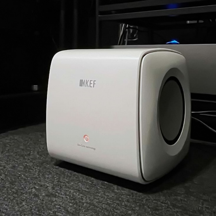

KC62 – ультра-компактный сабвуфер, способный выдать глубокий и точный бас. При этом его мощность так велика, а само устройство настолько мало – размерами он сравним с футбольным мячом – что за пределами нашего мира высоких технологий объяснить поразительные способности KC62 можно было бы только волшебством.
Работая над новым продуктом, инженеры компании использовали три новейшие фирменные технологии: Uni-Core, P-Flex Surround и Smart Distortion Control. То, что у них получилось, даёт основание утверждать, что всем конструкторам и дизайнерам сабвуферов теперь придётся играть по новым правилам – правилам KEF.
О технологии Uni-Core мы уже писали; напомним, что речь идёт о сдвоенном динамике особой конструкции – две звуковые катушки разного диаметра имеют общий центр и используют для работы одно общее пространство внутри драйвера_._
KEF заявляет, что технология Uni-Core позволяет уменьшить размер корпуса более чем на треть, с тем же или бОльшим ходом динамиков, чем у сабвуферов, намного превосходящих KC62 габаритами.
