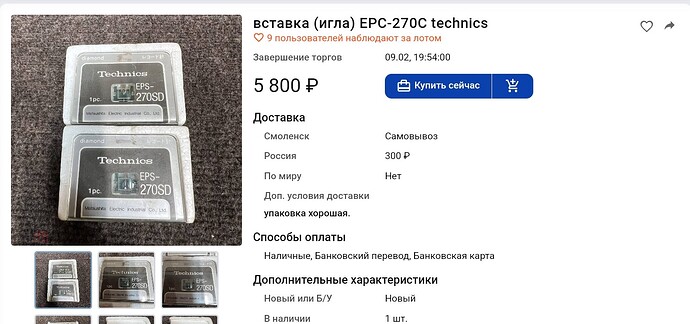

Родной картридж EPC-270C  - идеальный вариант, тем более у этого проигрывателя никаких регулировок у тонарма нет. Единственная проблема, где купить родной и новый?
За неимением оригинала, вот этот вариант  можно рассмотреть.

Ради спортивного интереса, мельком пробежался по “Мешку”. Оказывается там всё есть. И оригинальную “тушку” головы можно купить, и оригинальную вставку. Правда, гарантии никто не даст, что представленный товар будет играть так же, как и оригинал, увидевший свет 40 или 45 лет назад, но рискнуть можно. Если оригинпльная голова на проигрывателе сохранилась, купите новую оригинальную иглу из прошлого.
