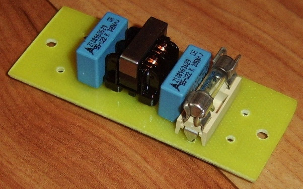

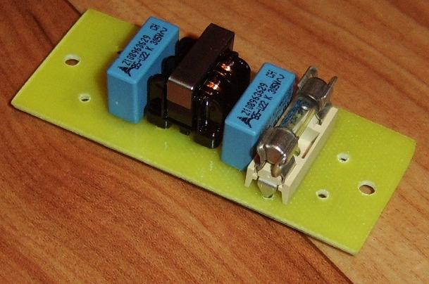

Обычный синфазник, цена запчастей,никакого заземления,эффект день-ночь уже незаметен. Можно приладить в любой прибор,даже в усилитель, на динамику не сказывается.

Я такой приладил себе и некоторым знакомым- все довольны, динамика не съедается, наверно потому-что они форумы не читают default_smile.png
Но для стирания разницы день/ночь этого недостаточно.

Да этот кал слышно везде,даже сидюку от такого фильтра плохеет.
Фильтр синфазных помех можно попробовать намотать PCOCC-проводом от 1,5 кв.мм на большом качественном железе.
Это:
только динамику снижает и дает вялый прилизанный звук, хотя и становится немного чище.

Это
как раз установленно в сидюке, в усилителе,стоит на больший ток. (усилок у меня не мощный,30 Ватт на канал)
Пи.си. Пошёл,поставил перемычки на дроссель в усилителе. Послушал и так,и так(хотя это уже проделывал). Ударность,хлёскость,контраст, переход с тихого на более громкий звук без изменений.
Вот только без синфазника,опять появилось гундосность в нижней середине и размазанность в басу. Высокие,похоже без изменений.
