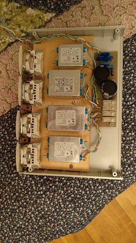

В процессе сборки сетевой фильтр (аналог андронниковского + фильтр постоянки).
На 4 розетки, фильтры Epcos разной степени фильтрации ВЧ помех, фильтры постоянного напряжения, импульсных помех.

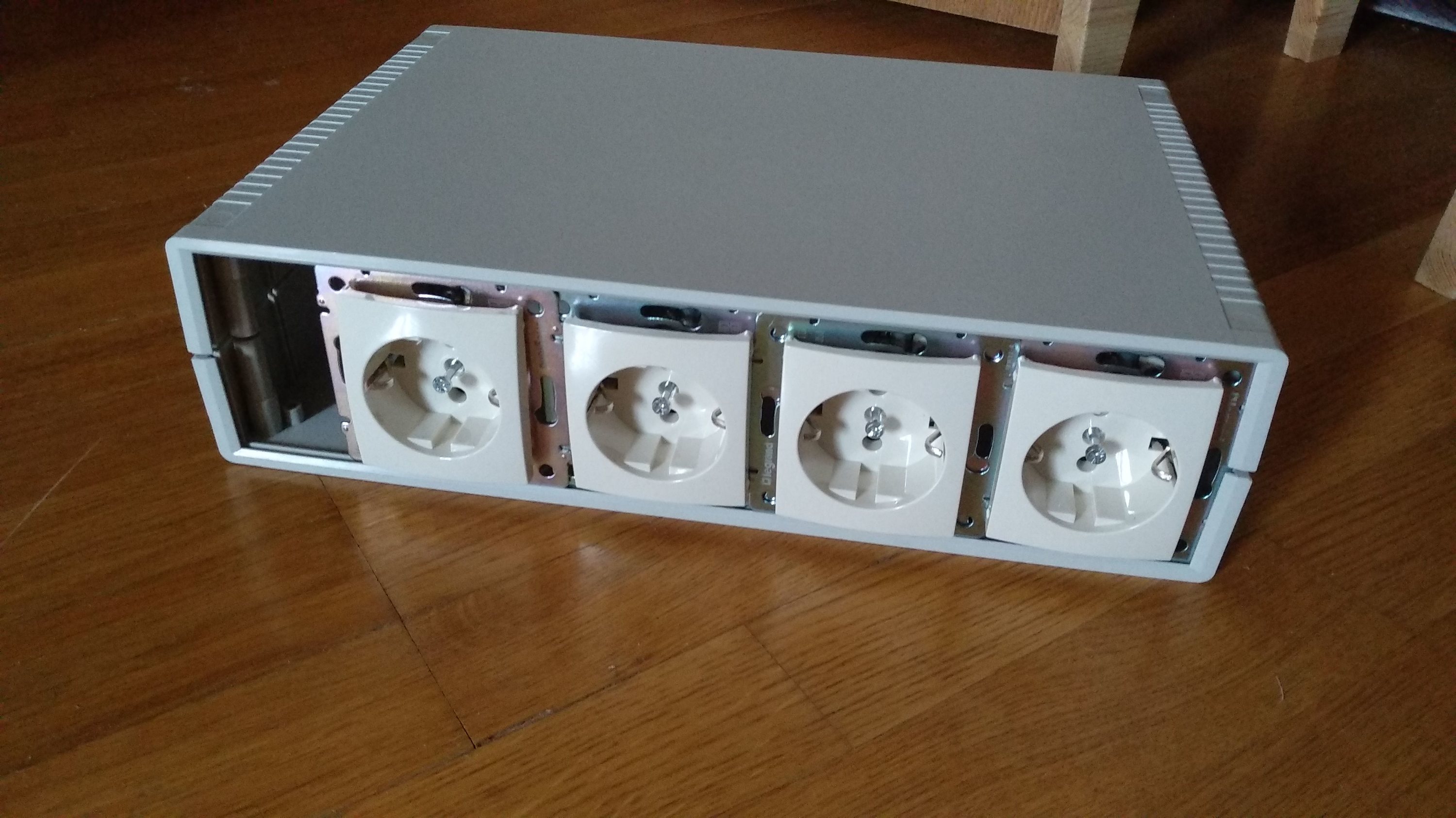

Плату изготовил ЛУТом, корпус - бюджетный, пластиковый. Epcos’ы крепил через фанеру - недорого, но надежно. Осталось сделать заднюю панель с входным кабелем или разъемом и подсоединить розетки.

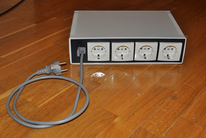

Влияние на звук источников, усилителя?
Этот вариант изготовил на заказ для небольшой студии звукозаписи. А в моей домашней технике эти фильтры встроены.
Влияние - сугубо позитивное: меньше грязи, выше детальность.
Отзвонился заказчик - благодарил. Сообщил, что снизился порог шума на 15 дБ, выросла детальность и разборчивость контрольного тракта, что упростило работу.
Кто может оценить по фотографии вот такой фильтр?
Если я правильно фсё понимаю, фильтруют тут два кондёра и дроссель, всё остальное- трёхканальный таймер?
Может стоит чего добавить…на пробу так сказать…
Места внутри много, можно и кондёров насовать и фильтр постоянки прикрутить…
Понятно, что эффект надо слушать в своей системе, но чисто теоретически- стоит оно того, или фсё етто порожняк и фантазии?

Там самодостаточное устройство. Самые большие кондеры поставил из тех, что влезли в корпус, 10000 мкФ.
Работает, проверено. Ну, а когда места есть больше, то поставить можно, сколько угодно.
Разумная достаточность, думаю, до 20000 мкФ… но, как известно, у аудиофилов тормозов нет…
Проверено. Результат отличный. Качество транса, как всегда имеет значение.

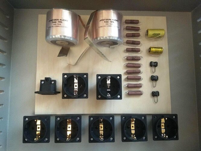

Готовится сборка вот такого сетевого фильтра.
Ещё на земляной провод катуху бы поставить, если будет задействована.
