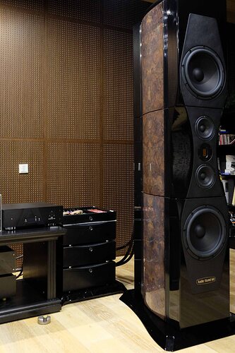

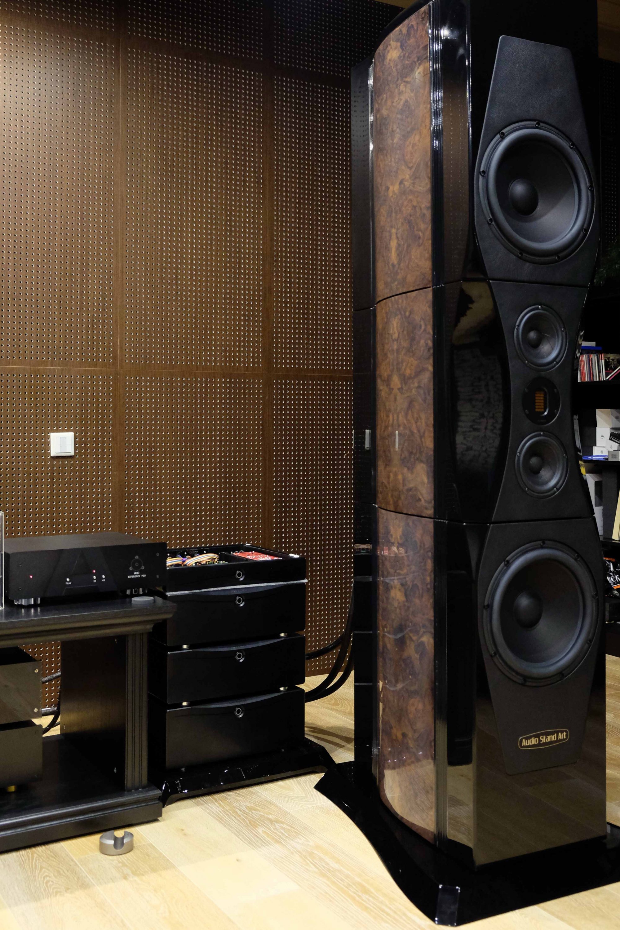

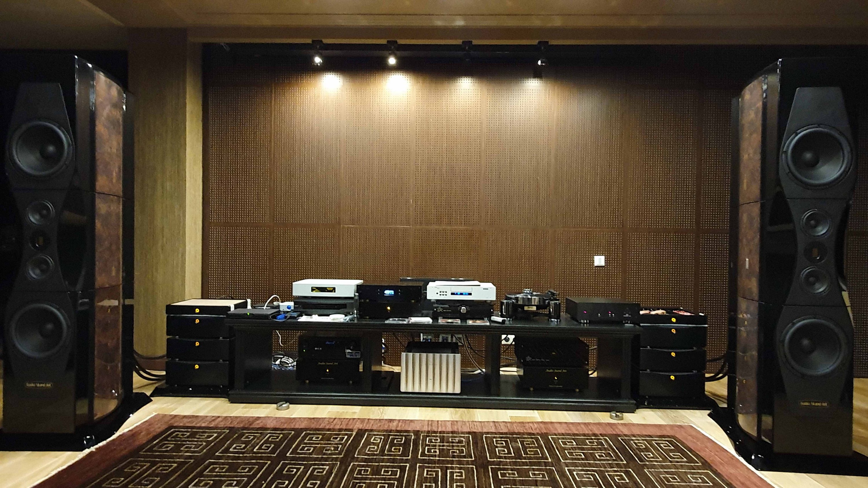

 Поводом что-то поменять стал данный форум ,найденный как-то случайно на просторах интернета . Года 3 просто читал в свободное время ,но по мере увеличения этого времени ,усугубилась глубина погружения в форумные темы и баталии .В связи с чем начала созревать провокационная мысль ,что наверное у меня так себе система и мне срочно нужно с этим что-то делать . Как раз , когда я уже почти был готов броситься на встречу с настоящим Хай-Эндом ,в России случились события 2014-15 годов . И внутри , в голове раздался голос -" Наших бьют!" А потом уже все было делом техники ,отобрать из имеющихся Российских производителей ,тех кто больше всего подходил для меня . Выбрав компанию АСА ,первым делом заказал ЦАП и после получения ЦАПа и выставки MHES 2016  понял ,что обязательно заменю все свои компоненты на нашего производителя . Были разные мысли ,и насчет мощного лампового однотакта (почему мощный ,  дык чо - мы не нормальные пацаны чтоль ,ибо все должно быть самое-самое ! ) и активного 4-х полосного цифрокросса (Гриша ,душа моя ! Привет тебе!default_listen.gif),короче много чего было в голове ,но в конце концов остановился на том ,что получилось сейчас. На сейчас уже есть некоторая информация по системе ,я лишь заполню пробелы по ней .
 Акустические системы Gothic Gojira компании Audio Stand Art – это новейшая разработка,
находящаяся на самом острие Хай-Енда, интегрировавшая в себе многолетний опыт создания
акустики и усиления с современным дизайном и передовыми технологиями.
Трёхсекционные симметричные трёхполосные колонки с оформлением типа «закрытый ящик».

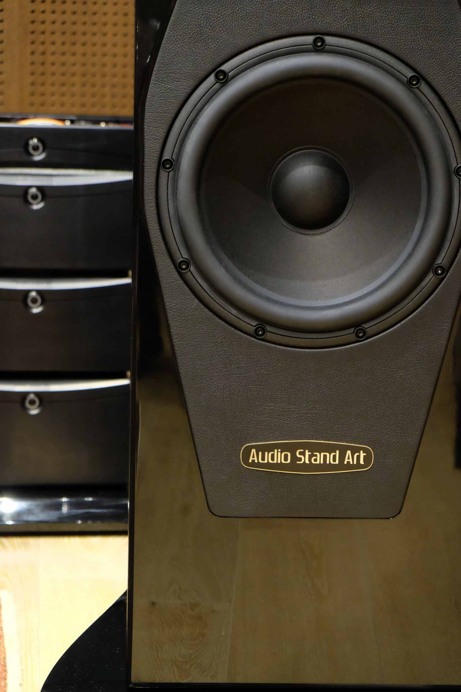

Корпуса сделаны из композитных материалов.Толщина боковых стенок 45 мм ,передней и задней - 100 мм .

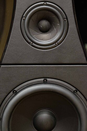

НЧ – два длинноходных 12” басовых динамика Scan-Speak Revelator в двух отдельных секциях,

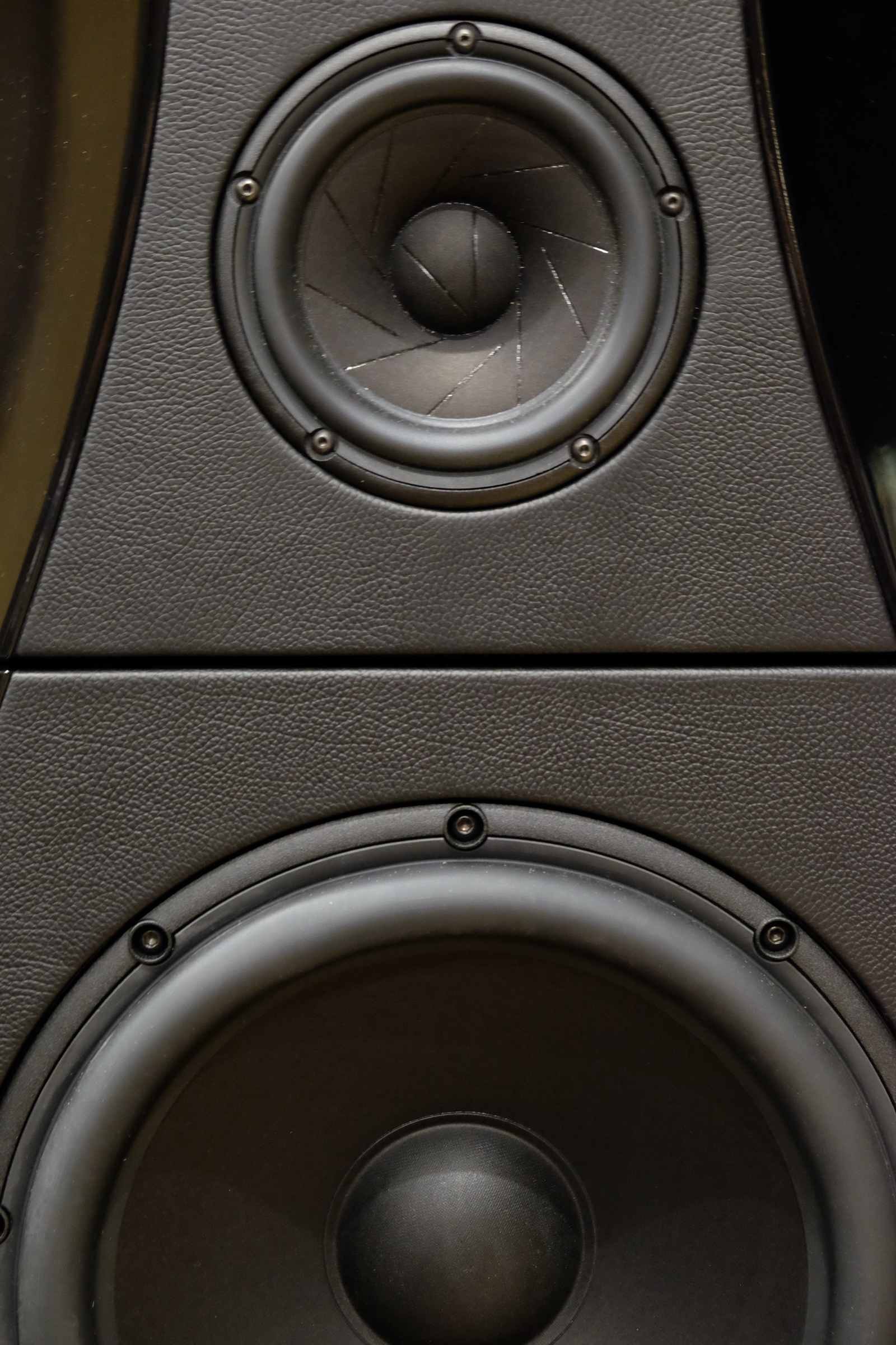

СЧ – два 5.5” СЧ динамика Scan-Speak Revelator.
ВЧ – один динамик Mundorf AMT.
Частоты раздела 320 и 2300 Гц.
Диапазон рабочих частот 20 Гц - 30 кГц. Размеры 2100х780х380 . Вес с основанием одной колонки 260 кг .

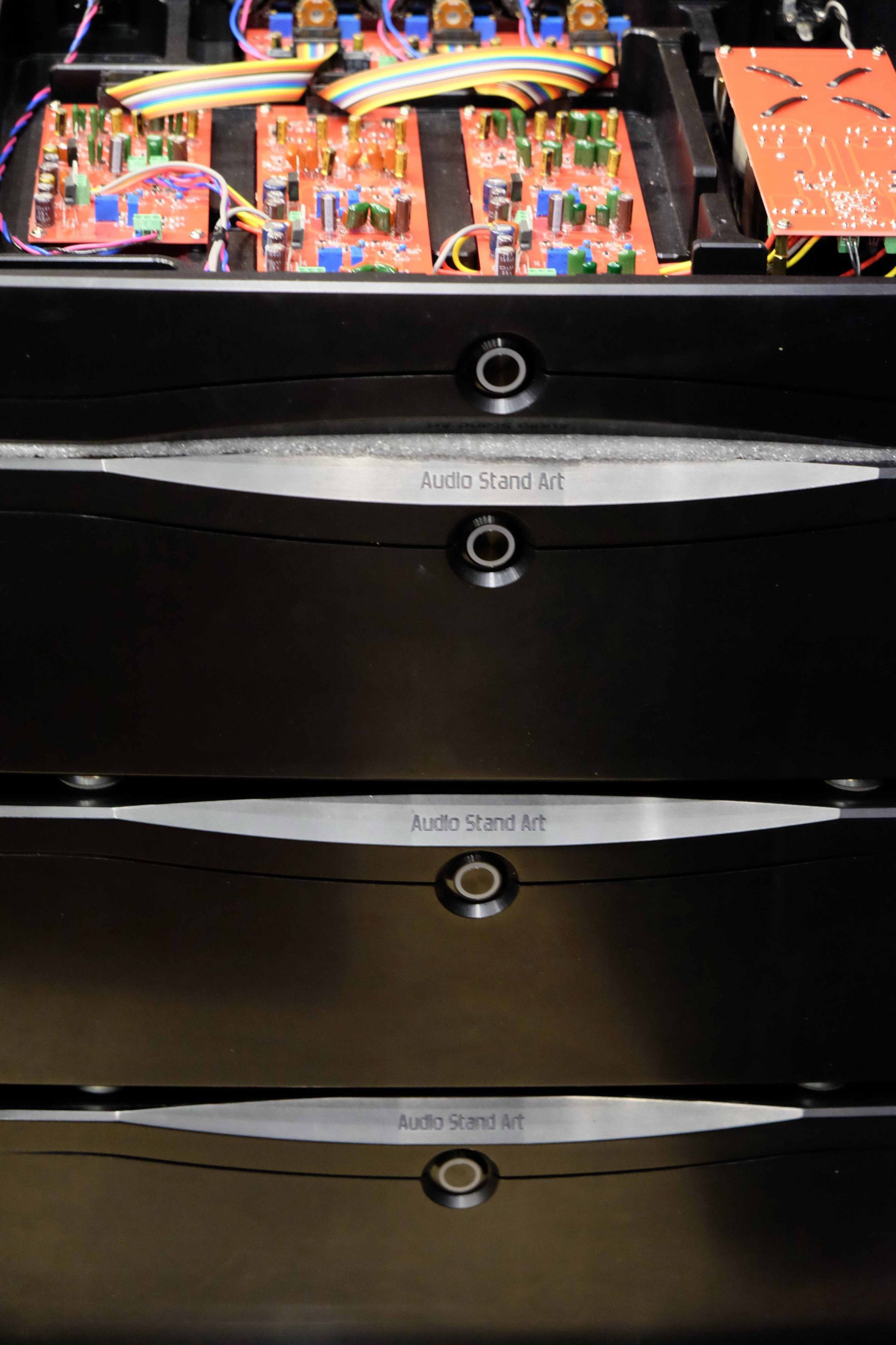

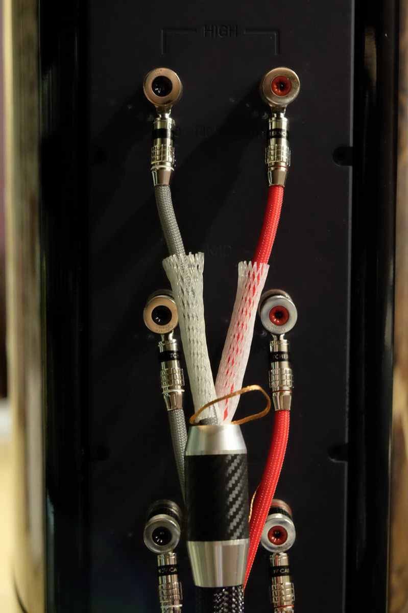

Балансные Активные фильтры позволяют исключить влияние качества комплектующих в самых
важных точка тракта. Прямое соединение усилителей и динамиков даёт максимальный контроль
во всём частотном диапазоне.

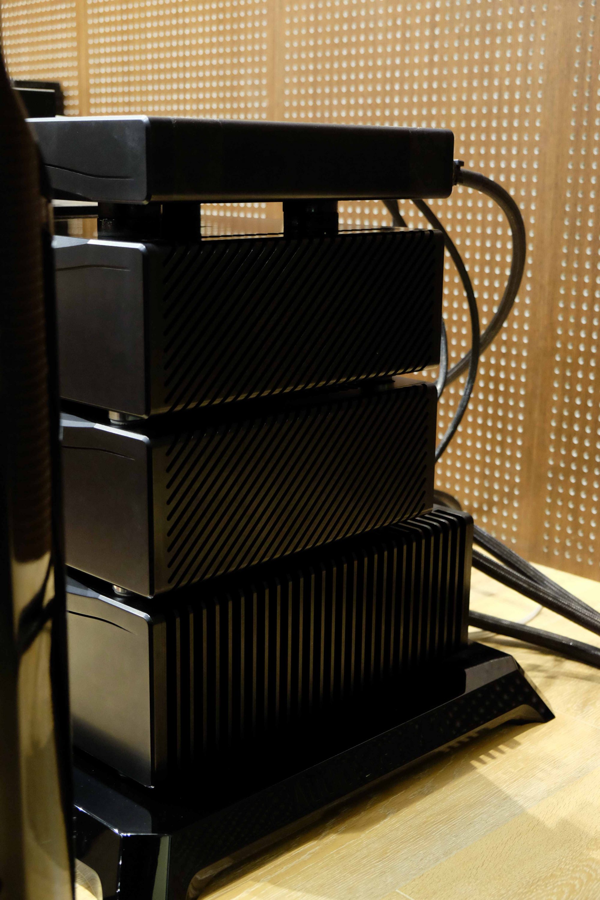

НЧ – балансный мостовой усилитель класса АБ мощностью 800 Вт.
СЧ – гиперлинейный усилитель класса А/АБ мощностью 200 Вт.
ВЧ – баласнынй мостовой усилитель класса А мощностью 50 вт.
Технические параметры  мостового усилителя мощности  класса АБ   моноблок  ВМ-800
1.Мощность  800 вт- 4 ом, 400 вт- 8 ом
  1. АЧХ по уровню -3дб (без учёта выходного фильтра): 1.5 Гц…1.5МГц.
  2. КНИ по уровню -3дб (400 Вт на 4 Ом) в диапазоне до 10кГц: <0.002%.
    КНИ по уровню -3дб (200 Вт на 8 Ом) в диапазоне до 10кГц: <0.00125%.
  1. Коэф. усиления  - 31,5 db.
  2. Выходное сопротивление на частоте 10 кГц (без учёта фильтров) - 1 мОм.
6.    Выходное сопротивление на частоте 100 Гц (без учёта фильтров) - 0.16 мОм.
  1. Скорость нарастания до выходного фильтра - 12.5 В/мкс.
  2. Входное сопротивление - 20 кОм.
  3. Амплитуда выходного напряжения 80 в
10.  Амплитуда выходного тока ограничена 70 А.
  1. Силовые трансформаторы 2х700 вт.
  2. Емкость конденсаторов БП 400 000 мкф.
  3. Размеры 440х455х185 (ш/г/в).
  4. Вес 40 кг.
Технические параметры гиперлинейного усилителя мощности  моноблок  НМ-200
1.Мощность 200 вт- 4 ом, 100 вт- 8 ом
  1. АЧХ по уровню -3дб (без учёта выходного фильтра): 1.5 Гц…1.7МГц.
  2. КНИ по уровню -3дб (100 Вт на 4 Ом) в диапазоне до 10кГц: <0.00012%
    КНИ по уровню -3дб (50 Вт на 8 Ом) в диапазоне до 10кГц: <0.000065%
  2. Выходное сопротивление на частоте 10 кГц (без учёта фильтров) – 0,6 мОм.
6.  Выходное сопротивление на частоте 100 Гц (без учёта фильтров) - 0.002 мОм.
  1. Скорость нарастания до выходного фильтра - 25.0 В/мкс.
  2. Входное сопротивление - 10 кОм.
  3. Амплитуда выходного напряжения - 40 В.
10.  Амплитуда выходного тока - 32 А.
  1. Силовые трансформаторы 2х230 вт.
  2. Емкость конденсаторов БП 200 000 мкф.
  3. Размеры 440х380х165 (ш/г/в).
  4. Вес 23 кг.
Технические параметры  мостового усилителя мощности  класса А   моноблок  ВМ-100
1.Мощность  100 вт- 4 ом, 50 вт- 8 ом
  2. КНИ по уровню -3дб (50 Вт на 4 Ом) в диапазоне до 10кГц: <0.0015%
    КНИ по уровню -3дб (25 Вт на 8 Ом) в диапазоне до 10кГц: <0.0013%
  3. Выходное сопротивление на частоте 100 Гц (без учёта фильтров) - 0.32 мОм.
  4. Скорость нарастания до выходного фильтра - 12.0 В/мкс.
  5. Входное сопротивление - 20 кОм.
  6. Амплитуда выходного напряжения - 28 В.
10.  Амплитуда выходного тока - 30 А.
  1. Силовые трансформаторы 2х120 вт.
  4. Вес 23 кг.

Выглядит классно! Поздравляю! Система уже отстроена?
12 лайков
А это не Костины “байдарки” доделанные? Изгибы похожи. А так очень круто.
Что слушал?
Я так понимаю, Алексей взял дизайн и производство корпусов под свой контроль
С нуля?
Он лучше расскажет.
Ну да .Я пока еще фоток накидаю .
А потом расскажу .
10 лайков
Для НЧ динамиком - несомненно. Для СЧ и ВЧ порой прямое подключение к стандартным усилителям даёт не самый лучший вариант и динамики лучше себя чувствуют за фильтрами, хотя бы согласующими резисторами. Но может под проект и усилители адаптированы и на СЧ/ВЧ секциях стоят специально сконструированные усилители.
Тут надо слушать готовый вариант что получилось.
Это верно , сейчас грею систему и разминаю динамики ,пока полет нормальный .
Как выполнена схема защиты АС от постоянки и плавный пуск?
Григорий ,она выполнена .Как ? Это к @Technician Анатолию и Антону ,мне это не интересно ,я просто знаю ,что защита есть и есть плавный пуск .
