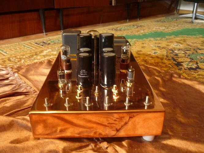

Крышка у этого прилично выглядящего преда из чего?
Я   к электростатам отношусь с пониманием , что сам принцип их работы уникален , но  есть и существенные ограничения.   Глобальный звук и подачу на них  не получить , что , конечно, и не всем  надо .   Хорошее разрешение , музыкальность , в Твери эта концепция есть у одного аудиоколлекционера .  Но  слушает он   совсем другую акустику -  Альтек А7  и Электровойсы Патриции 800 -на моём усилителе с EL156 .
Медь 2 мм ,  крашенная в медный металлик , меняющий свой цвет в зависимости от освященности .
Это  блок усиления .  БП -отдельный , в своём корпусе .
Это и подозревал, а подробнее технологически можете описать - кто на чем гнет и плюс чуть подробнее об окраске?
меня правда интересует браширование/текстурированеи меди плюс далее потом покрытие лаком каким-то прозрачным (от окисления)
Покупается  медный лист  в Москве  ( 1500 мм х600мм ) и  из него  уже на пром . производстве нарезаются  нужных размеров заготовки , которые по торцам будут загнуты на гибочном оборудовании под 90 град. ,  а передний фронт -  под углом  или  как нравится .    Опирается такое шасси на правую и левую боковины  -  кому , что ближе.  Можно из дерева , из  металла .
Со словом благодарности ,  все  корпуса (заготовки ) и деревянные боковины с 2014 года мне  поставлял  тот самый Олег из Владимира ,  друг которого (alexx_75) устроил   нестроение в теме.
Отверстия  все и вырезы  высверливаю сам ,  сверла, коронки и электролобзик  ,  передавая  будущему шаси часть своей  энергетики . Всё как по Сакуме ..default_biggrin.png    Красят в  лучшей в Твери автомалярке на уровне  (если захотят ) лучше, чем штатное покрытие мерсов.
Так как медь имеет неминуемы огрехи на поверхности покрывать металликом просто проще ,  скрываются все неровности .
