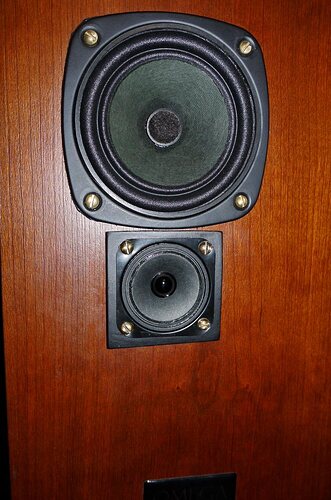

Слушаю однотакт на 300В с Омегой. Очень нравится. Давно попробовал добавить твиттером, чуть чуть подзвучки на ВЧ.  Без твиттера(убирал для пробы) уже слушать не интересно. (ф-р первого порядка, Дуаленд 1мкф). “Картинка” с твиттером,гораздо интереснее. Но речь не о том. Пробовал как и Михаил и купольники и бумажный конус. Надоело перебирать, оставил шелковый купол. А тут почитал Михаила и для пробы вернулся к конусу. И действительно, на тихой музыке, прорисовка ВЧ, да и не только, лучше…   Увы, из за габаритов, на хороший твиттер не размахнуться, мешают габариты гриля..
И шелку и конусам на бумаге по тому же разрешению до твиттеров Хейла ох как далеко.
Разрешение  ВЧ -твиттера  может быть выше , но  одни из азов  построения  АС  с разными  громкоговорителями  подразумевает  реальный их подбор в пару  , в т.ч. и по разрешению .   Проще, если динамик  простой в разрешении , то и твиттер должен быть простым .   Иначе ,  твиттер с высоким разрешением будет  не сшит с основным динамиком и будет восприниматься  на слух , как отдельный  , навязывающий своё  разрешение , источник.
Случай из  практики в 90-е , когда  референсными АС были 8"" НЧ-СЧ  аэрогелевые  Аudax  в корпусах с ФИ  , а твиттером  выступил  Morel 33  . Слушал я усилитель на 300В w.e.   и звук был  на ВЧ просто  ошеломительный на столько, что народ приходил в гости  …  послушать  не музыку , а как  классно звучат Мо релы.   В конце концов  звукоинженер студии Салам   в Твери (где записывалась всегда А . Борисовна , Таня Буланова, Агутин , Филя )   Алексей Ашурин   порекомендовал    к Аудаксу  морел поскромнее -   Morel  41 .    Приехал , сшил , и сразу  твиттер  исчез , появилось общее разрешение , стало легко слушать музыку , народ перестал пялиться на твиттеры.
Алексей , и с чем эти Хейлы  сопрягать , что посоветуете ?
Morel MDT33 у меня и сейчас стоят с Goodmans 301. Так что я знаю очень хорошо что это такое, по своему очень интересные твиттеры.
Михаил, тут все настолько индивидуально, что в любом случае надо пробовать самому и вам я вряд ли что посоветую, скажем это просто личные впечатления. Могу только сказать что у меня эти твиттеры стоят с 8" ШП, которые в рупорном оформлении. Перепробовал всяко разно и остановился на Хейлах, перед ними были ленточные, а перед ленточными шелк. Шелк конечно звучит красиво и музыкально, но разрешение слабовато, хотя я это понял только после сравнения с Хейлами.

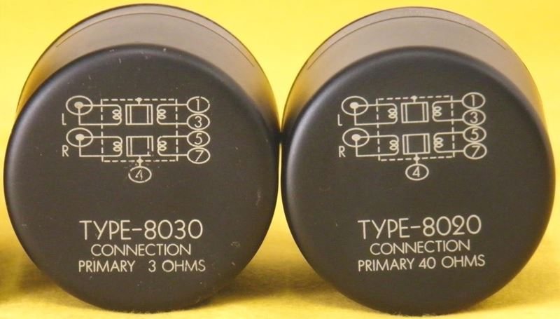

Возвращаясь к инвертированию МС-транса. Вот допустим у этих как должна включаться вторичка, есть рекомендации.
В таком варианте будет повышенный фон, оно тебе надо? Обязательно  землить как первичку так и вторичку, ну а дальше как и говорили по телепону.
В  МС -  Кондо , которые я  , конечно в своё время  изучил  для общей пользы ,  не применяется  заземления  ни первички , ни вторички .
На пальцах если ,   по Кондо :   Есть  медный корпус , есть в нем точка заземлениям  , к  которой землятся экраны  исходящего  (out) кабеля ; в случае Алексея , это с выходов 1-3   и 4-5 .  Сами эти выводы по Кондо внутри корпуса НИ С ЧЕМ не связаны.
В точку земления корпуса МС  землятся и сами корпуса бочонков , которые , понятно , у Кондо от всех обмоток изолированны.
Из точки заземления исходит и ПРОВОД заземления , который землят уже на корректоре .   Провод заземления с вертеля землится или на клемме МС транса или корректора.
Входные  обмотки  МС-трансов Кондо имеют отводы на все  согласования  и ТОЖЕ  нигде не заземляется  .  Фона нет вообще , учитывая , что  макс.  К тр состовляет порядка  40 .
В итоге , все обмотки  двух МС-трансов (бочонков) по Кондо между собою нигде не соединяются и нигде не землятся  , кроме уже приемной точки в корректоре , что штатно.
Вариант  2 , традиционный , первичка и вторичка землится вместе . Вариант рабочий , но по Кондо иначе.
Рабочий режим  разработчика -знать  предмет применения во всех ракурсах .  Поэтому  любой МС или не МС трансформатор хорошо протестить на прохождение меандра , на  приоритетное подключение обмоток , т.к. есть трансы , просто так исходящие концы  не переключишь , т.к. резко падает АЧХ и  валится фронт меандра.
По поводу инверсности МС - трансформаторов Кондо ,  учитывая , что его корректора и предусилы  имеют прямую фазу , скорее всего  фазу переворачивает  МС-головка Кондо  или  просто гуру так нравилось -слегка  распушицца до горы Фудзияма.
Ты наверное по молодости спутал вх/вых с левым-правым каналом, там действительно ничего не прозванивается по земле т.е. земляные контакты разъёмов левого канала не соединены с такими же правого канала. А вот то что обмотки вх/вых меж собой соединены через землю могу спорить на что хочешь. Ураков может убедиться у Степанова, там стоит топовый транс Кондо , либо у Simpleart, тоже Кондо тоже верхний. Собственно я это и так месяц назад прозванивал, так что изменений быть не должно, но а насчёт фазы думаю тоже скоро узнаем.
М7 RIAA имеет прямую, а он же с предом обратную, так про какой речь?
Если входной каскад корректора выполнен по балансной схеме, то с “землей” все вполне может быть так, как говорит Михаил SM. И, кстати, “фаза” при таком решении общем-то вторична.
Прозвониться  иногда и на старости  не вредит.     Вход и выход  у Кондо  изолированы .
М7  -  однокаскад с катодным повторителем  -  инверсный  .
М10  -двухкаскадный , с трансформаторным выходом  -  прямой с RCA , есть балансный , можно брать + или -
У  М7, М10  KONDO  входа корректоров  обычные , небалансные .   У М10  выход  с предусилителя балансный.
Simpleart может и сам прозвонить, тестер то у него есть, шляпу будешь есть?
Не могут быть не соединены земли первички и вторички у МС-трансформатора.
