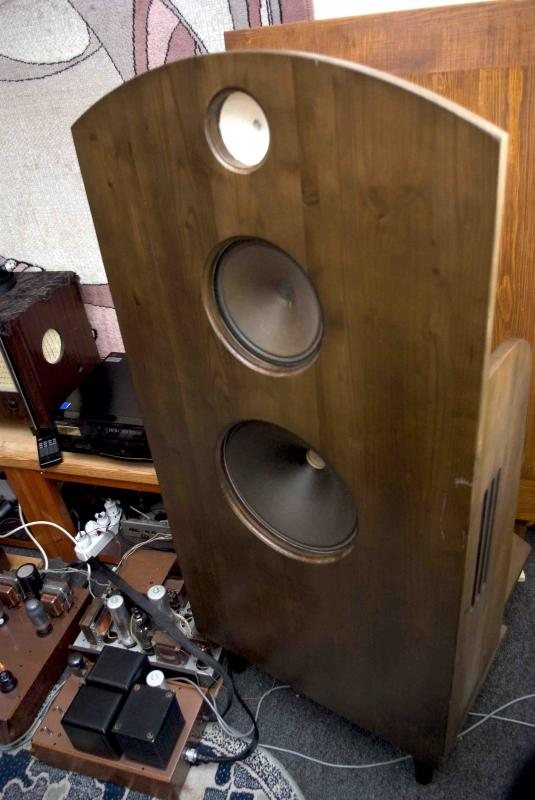

А вот это мои из одного куска
Миша, ты даже не разбирал ни разу и не взвешивал. Не гони ерунды. 10 гр.

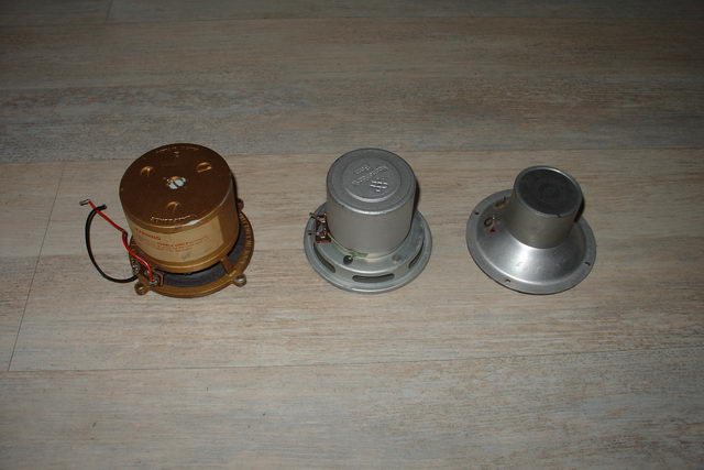

Вот кстати у меня есть с десяток 8" довоенных диффузоров весом 3 грамма, всегда было интересно как они бы звучали к примеру в ЛаутерахWaks.gif
Не пойму, как у диффузоров весом 3 грамма, может быть резонансная частота 50 гц ??? Что за чудеса в решете…
Можно сделать и 20 герц, только это совсем ни к чему, оптимально герц 80 для такого веса

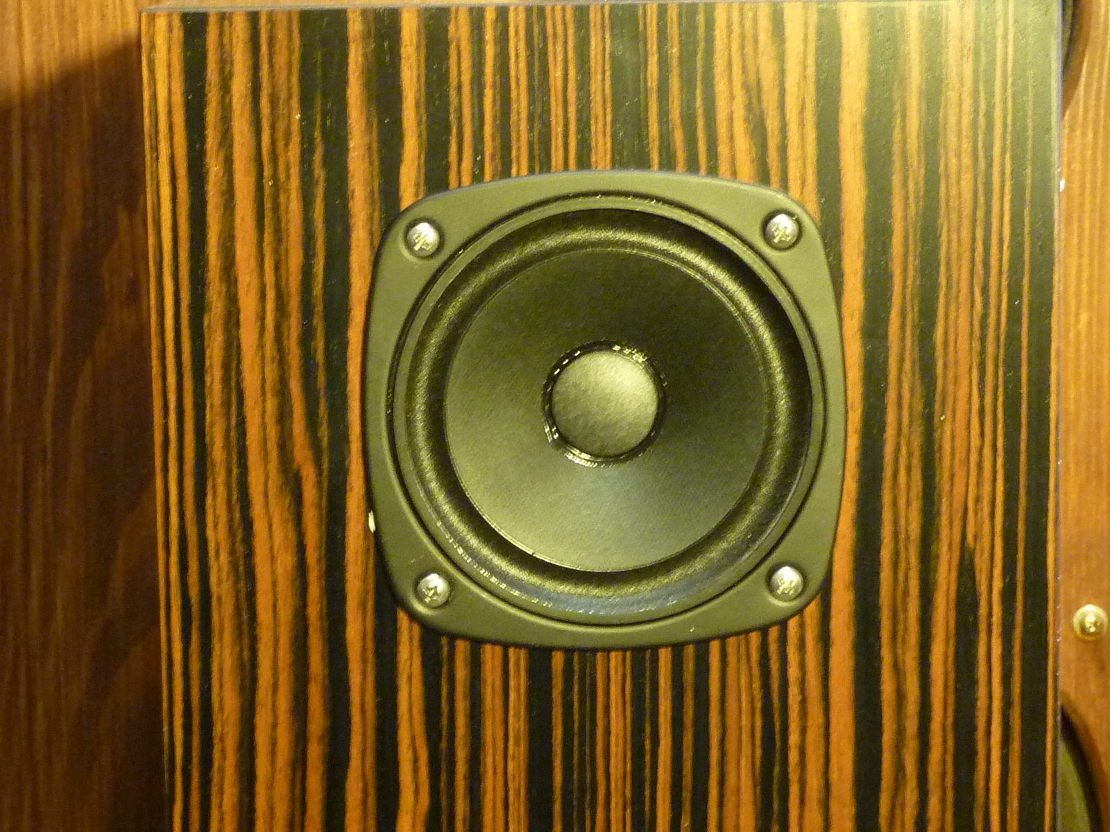

Интуитивно скорее , в порядке эксперимента  поставил  вместо Морел   4""  Сименсы VAC   с  фильтром 1 порядка  и с удивлением отметил , что  восприятие  на ВЧ  восстановилось полностью .  Мало того , стало  слышно даже то, чего на Морелах вообще я не слышал и ранее . Событие это произвело на меня  некоторый легкий шок и с тех пор я  во всех  проектах применяю  исключительно  бумажные , конусные твиттеры , которые  во первых идеально  стыкуются с винтажными  ШП  , но и  их разрешение -я верю своим ушам , а не рекламам  .

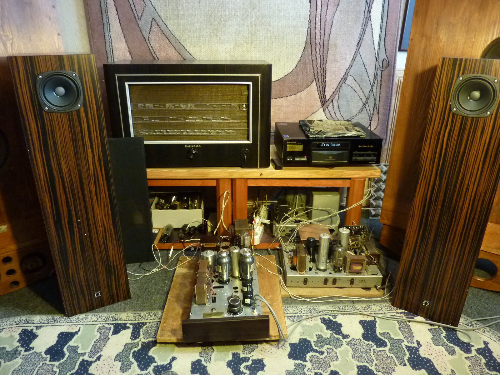

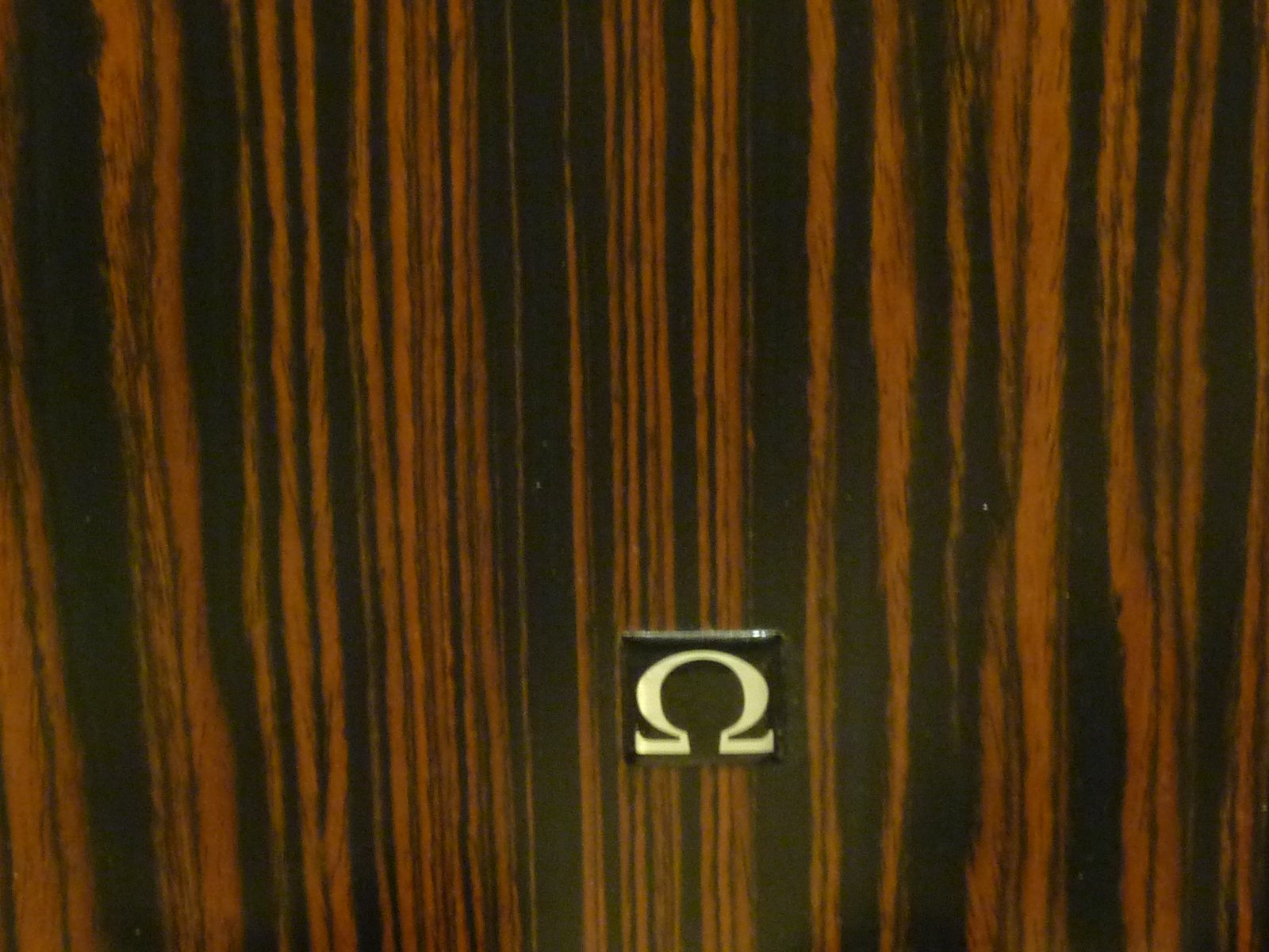

Р.С.  В идеале  может  и вообще лучше  без твиттеров ,  какое -то время гостили  АС от Омега  -   уникальные  ШП -миниатюры (5"") из конопли ,   имеют просто невообразимое разрешение (особенно музыкальное ) и скорость .  Классика с их участием на AD1 звучала будто прямо у тебя дома.
