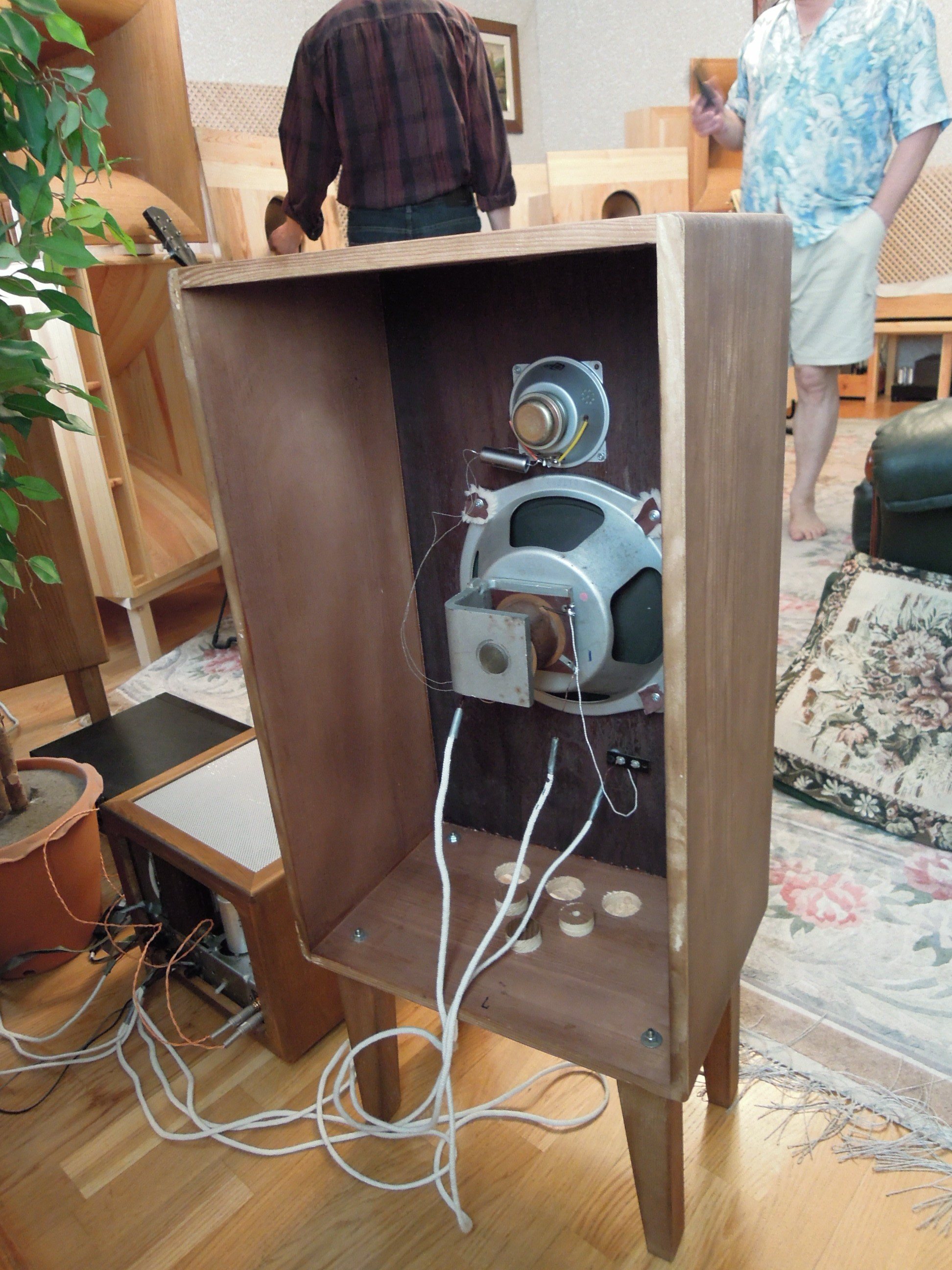

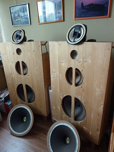

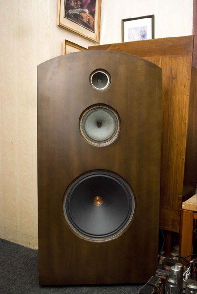

Очень даже симпатичные крепыши и цена правильная, относительно - от 500$ до 6.000$ за пару,  неплохо боковины добавить для большей разумности и конечно, настоящие, правильные динамики, как у Михаила, а то какие-то типа Аудиорванины (Аудионирваны) стоят. Даже так приличная частотка нарисована.
Крепыши  из  набранных  досок , ор.  20мм толщиной.    Дизайнерски притягивают неплохо .

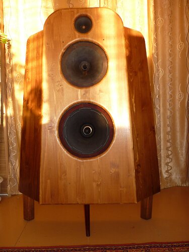

Динамик  при своих   15"" (38 см ) имеет   зачётные 13,5 гр  веса подвижки , что гарантирует неуступающую статам реактивность , звук на малой громкости и  тело звука , должно быть тело …  .    default_mellow.png
АЧХ  подозрительно  ровная (  если мерять) , особенно  в области  , где включается виззер …,  на практике обычно рвёт АЧХ  в ± не менее 4 дб  неравномерности , но ход  15""  сильно меньше трепыхалок уровня  8-10"" , поэтому есть надежда , что искажения самого визера будут ещё в пределах  допустимого.

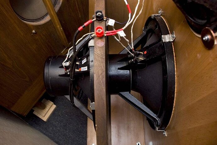

На фото ,  НЧ  15""  М. Уракова  в АС  с концепцией  двойной экран .    Заказчику  в итоге втыкало энергетикой в басе в  так , что в итоге перешли на более щадящие сценарий .

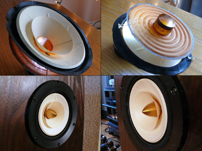

Вот мне всегда было интересно. Кто-нибудь из современных производителей делает подвесы из кожи? Нормальная натуральная кожа во всех потребительских товарах требует чуть ли не каждодневного ухода. Иначе трескается/сохнет/изнашивается.
А динамики сверхчувствительны к любым изменениям. Так какого ж хрена нужно делать подвесы из материала, который в любом случае “поведет” параметры динамика, сделает их непредсказуемыми? Ради краткого вау-эффекта?
Глас вопиющего юзера  в Пустыне  своего  незнания.    Ай , яй ,  не смешно даже.  default_smile.png
Погуглите  -  Фестрекс ,  Кондо .  Кожа -это  абсолют в топе подвесов , дорого , в ширпотребном хаенде не применяется .

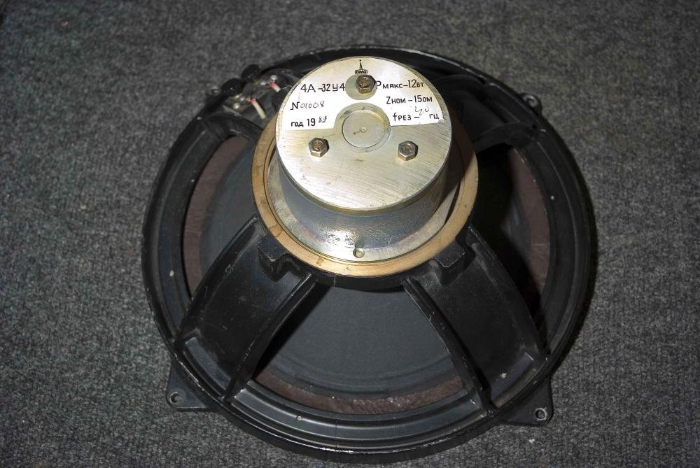

Но  уровень  даже  относительно недорогих  АС  на  4А32 , переведенный на  замшевый подвес , уже рвёт  многие  аудиошаблоны.
Может и с десяток контор, не считая китайских, коже ничего не делается вообще, были пара пар, одна Лафает, сохранность 100%
И этому есть объяснение -кожа , это  натуральный  материал , который сохранит свои свойства несравнимо дольше, чем  резина , которая дубеет или любые синтетические подвесы ,  которые с годами просто рассыпаются  в прах.
Поэтому я и написал, что нарисована, на стыке должен быть провал и не хилый, с низом тоже сомнение, спада нет, вес таким тоже не может быть, даже без катушки, при таком-то размере, не так?

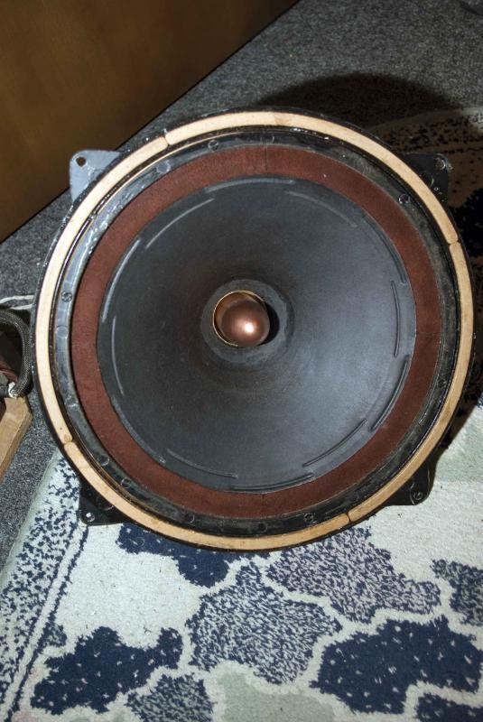

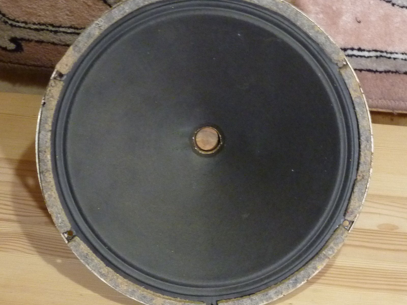

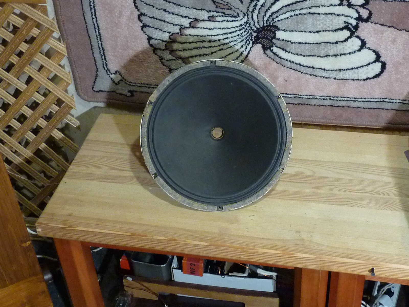

У  12"" Телефункен  36 года  вес подвижной системы  в районе 10 гр.     Здесь 15"" , да ещё  с визером  недеццкого размера ,  13,5 гр .   Интересно, что сказал бы   Михаил  Ураков .
Feastrex,KONDO, Voxativ…вы просто не в теме, Телефункен и Блаупункт уже 80 лет и прекрасно работают.Confused.gif
Сейчас освоил технологию подвесов из одного куска без стыков.
Telefunken 1938
