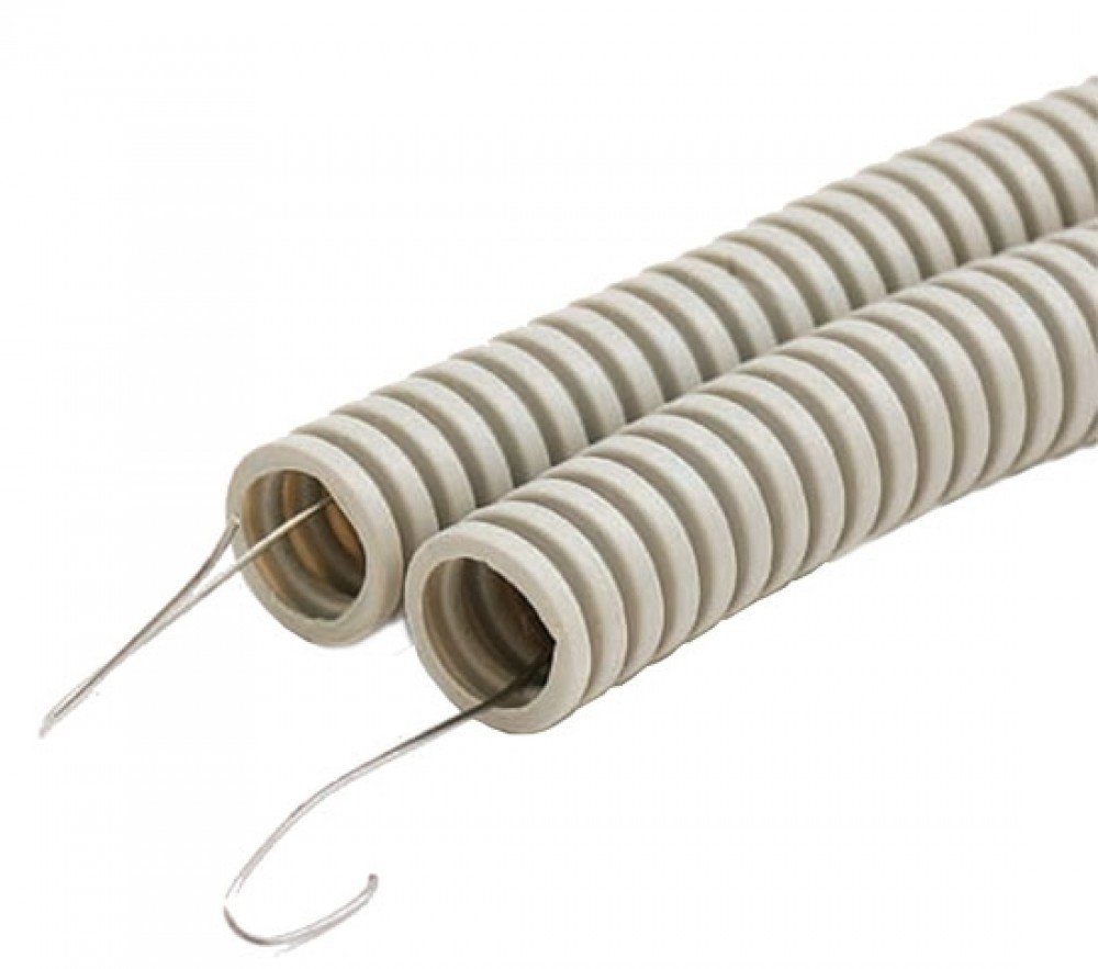

Ну и мой совет:  если не можете пока определиться с конфигурацией системы - просто проложите от процессора строительную гофру  с проволокой внутри (если делаете ремонт ) туда, где у вас хотя бы в теории может стоять дополнительная акустика. Тогда потом вы в эти трубы с помощью проволоки сможете протянуть провода и сделать себе любую систему.
