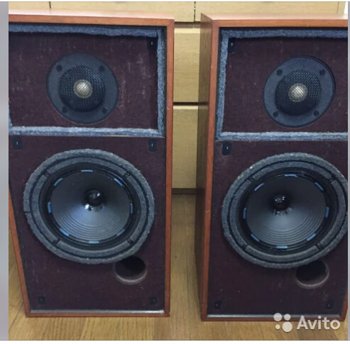

Ну уже похвастайтесь еще раз собственными колонками, достаточно времени прошло, таки можно…
Вот только что хвастался default_biggrin.png:
Они, без нижней полосы и с коррекцией а-ля мелкополочник, остальное неизменно.
