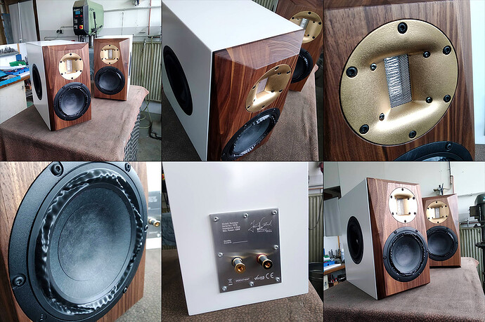

Герхард, Малиновский, Путцейс и два пассивника https://6moons.com/industry_articles/joachim-gerhard/
https://hificompass.com/ru/projects/2-way-systems/puri-bliss-bewg тут подробнее
А что в этом хорошего кроме размера? Что-то вроде большим людям некуда поставить Неолиты?
