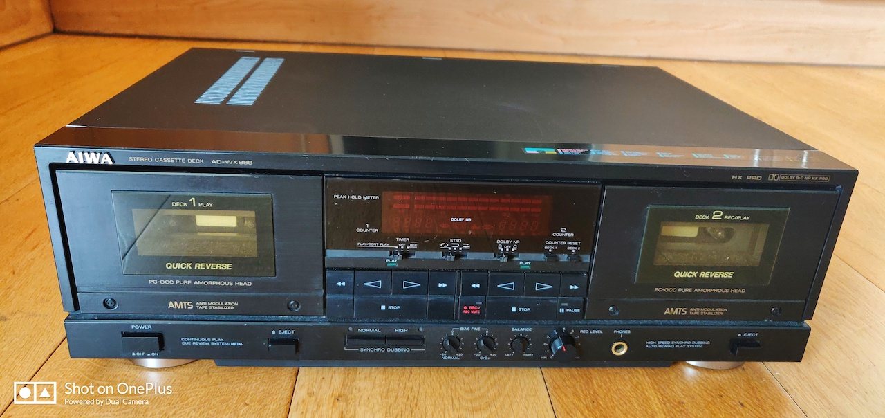

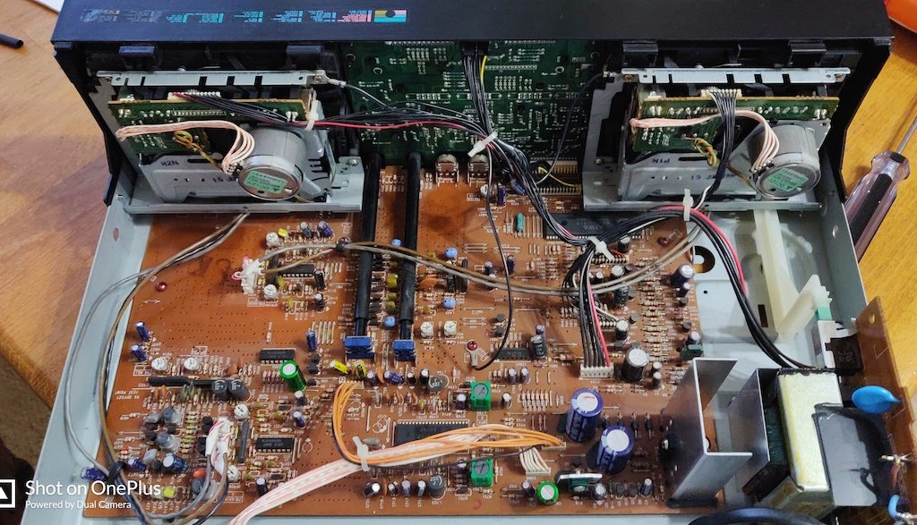

и полез в дальний шкаф, где с незапямятных времен у меня стоит AIWA, купленная в 1989 году.
Решил тряхнуть стариной, но не тут-то было. Включается, урчит, но кассету не крутит.

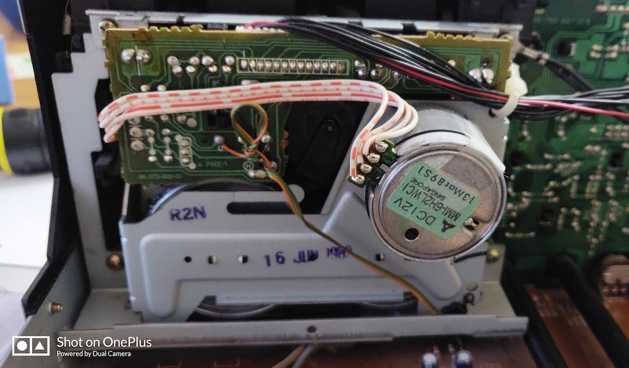

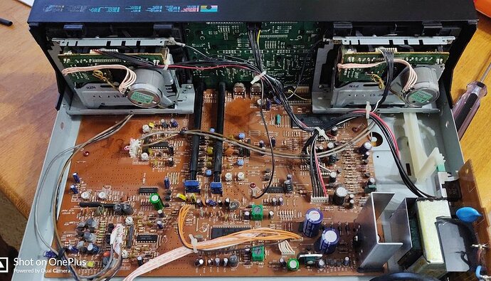

Внутри полная лепота, покрытая легким слоем пыли.
Есть одно только “но”. За 20 с лишним лет безвылазной жизни в шкафу пассики сгнили полностью.

Надо разбирать два таких блока :
Зависит от прямизны рук и инженерной подготовки.
Сарвис-мануал вам в помощь  https://dropmefiles.com/zVd3s

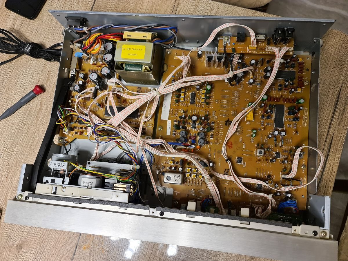

Не поверите уважаемый, но буквально неделю назад этим занимался. Полгода назад так же решил побаловаться кассетами, обнаружил что пассик на моей Nakamichi DR-10 обвис и не тянет. Поиск оригинальной замены растянулся на полгода, потом руки не доходили этим заняться, и вот неделю назад я нашел самый оптимальный способ замены - взял деку, накупил продуктов и поехал к другу, у которого есть опыт замены. И пока я готовил плов, мой товарищ поменял мне пассик.

Далековато ехать за Вашим борщом.default_smile.png Такие девайсы лучше привозить на дом - кроме пассиков может потребоваться спирт, паяльник и кое-что еще.
Кстати, пассики настоящие? Теперешний новодел дает жуткую детонацию, а в Вашей “Айве” каждая лишняя замена - это небольшой геморрой. Аппарат новодельного поколения, когда привод капстана (ведущий вал) еще и каретку с головками двигает, от этого на пассики повышенная нагрузка, отчего они быстро растягиваются и… вуаля, приходится варить борщ и заманивать пассикозаменителей.default_smile.png
Ну вот, один говорит главное - не пить, другой - что спирт потребуется fj.gif Да, чувствую, не так все просто.
Пассики, конечно, новодел, купил за 15 долл. на ибее.  Искать оригинальные ? Я просто подумал, что им лет-то уже тоже будет…
А везти на дом тут не получится, во-первых, борщ в нашей деревне никто не оценит, а во-вторых за ремонт сдерут столько, что легче другую деку на том же ибее купить.

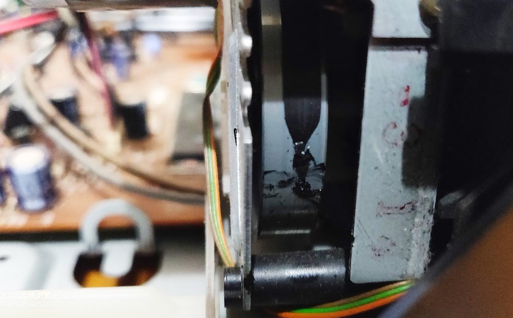

Пассики - это отдельная история. Старые добрые были хорошими. А потом их начали делать очень похожими на старые, только после замены протяга начинала давать жуткую детонацию: звук шел мелким бесом, дрожащий и противный. Говорю это про новоделы, которые продавались пару лет назад (и ранее) в Первопрестольной, на Митинском рынке. Посему для своих магнитофонов брал у немца, кажется кличет он себя BlackReel, пассики стругает сам и имеет сайт, на котором вывешены все модели, для которых их есть у него. Брал для своих кассетных “Ухеров” и для катушечного “Грюндига”. Мужик знает дело, проверил неоднократно на себе. Но и денег это стоит поболе, чем на рынке в Митино. Зато без промаха.
Теперь про “кучу за ремонт”. В мануал не лазил, но процедура стандартная. Снять морду, открутить протяги, снять плиту с мотором - полУчите доступ к маховикам и пассику. В маховиках желательно протереть канавки под пассик спиртом - от старого там может остаться та хрень, что быстро разъест новый. Тон-вал желательно тоже пройти спиртом, потом смазать немного его и немного капнуть в подшипник. Вгоните вал на место - СРАЗУ не забыть протереть спиртом высунувшийся из подшипника вал, иначе загадите маслом прижимной ролик. После этого одеваете новый пассик на всю протягу, а последним движением - на шкив мотора и ставите плиту назад.
Паяльник может потребоваться по результатам разборки-сборки, если в процессе оторвутся проводники - это непредсказуемо, как повезет. А по закону подлости паяльник не потребуется, если он есть, и обязательно понадобится, если его не будет.default_smile.png При наличии практики замена пассиков а Вашем девайсе займет около пары часов. При отсутствии время замены непредсказуемо. Удачи! И с наступающими!
