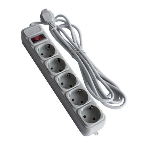

При строительстве дома заложили 4 обычных провода от щитка в КДП с запасом выступают из стены на метр по два с разных фаз.
Вообще в зону стойки с аппаратурой выведено 4 провода по 2 с разных фаз один толстый и потоньше эти провода самые обычные для проводки.

Как лучше запитать CD, Цап, пред и ульилитель?
На каждый провод сделать розетку и подключить сетевыми проводами или на один подключить сетевой распределитель и все включить в него.

Питать систему от разных фаз лучше НЕ надо. Компоненты гальванически связаны между собой. Лучше с одной фазы протянуть два провода, если нужно.
При соединении компонентов подключенных к разным фазам возрастает вероятность сжечь вход или выход одного из них.
Если же компоненты на разных фазах не связаны гальванически, тогда ничего плохого.
