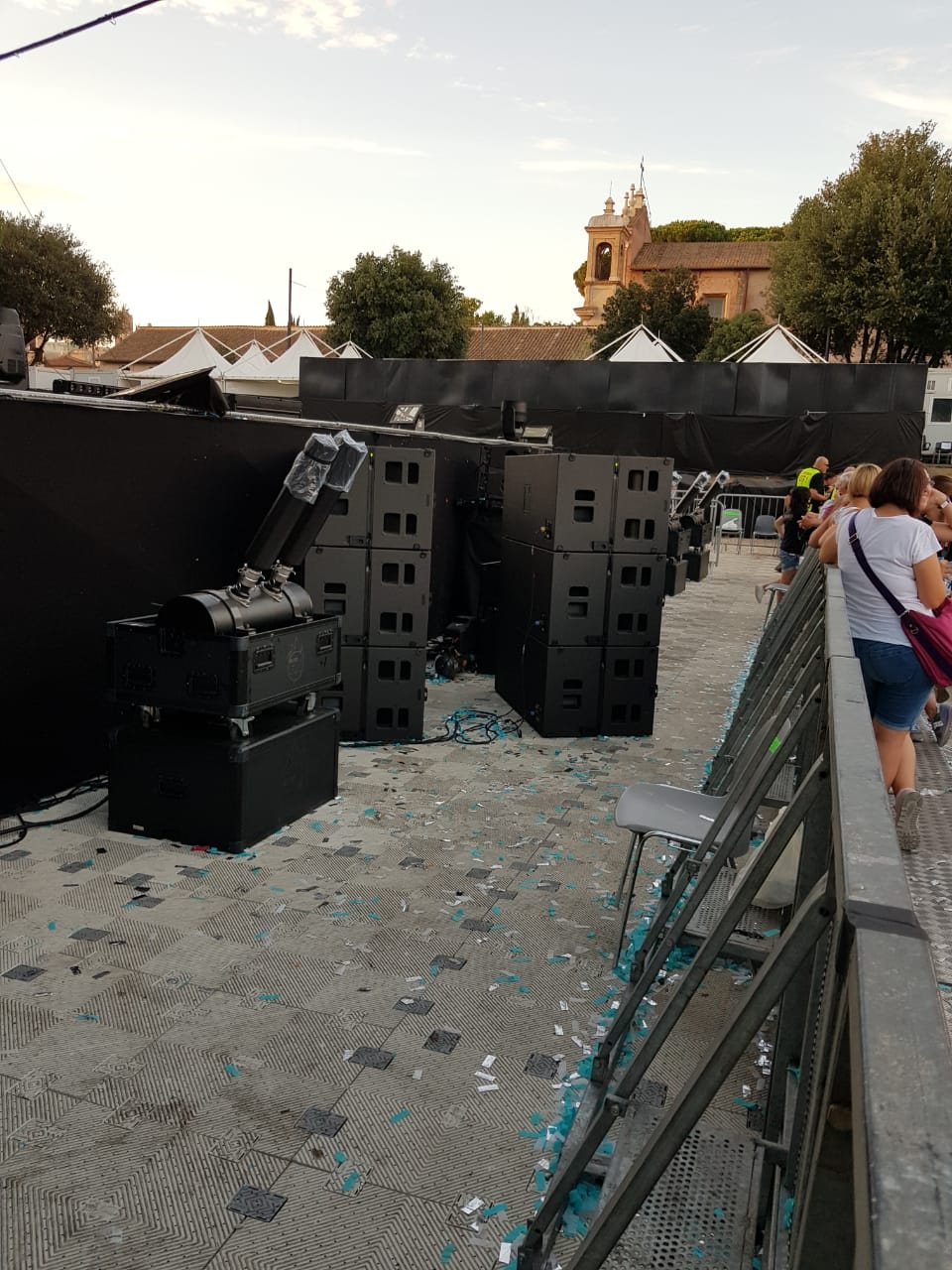

вот как  концерт озвучивается на открытой площадке (Рим)
сабы  у сцены в “кардиоиде” стоят

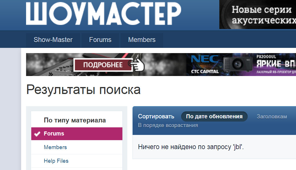

Шоу-Мастер есть форум, где прокатчики и студийщики обитают.
Там вопрос задать, как вариант.

5 киловатт это совсем небольшой оупен-эйр человек на 40-50… примерно вот так:

А это точно форум где студийщики обитают ?
