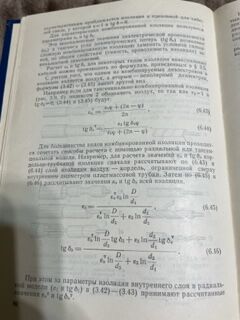

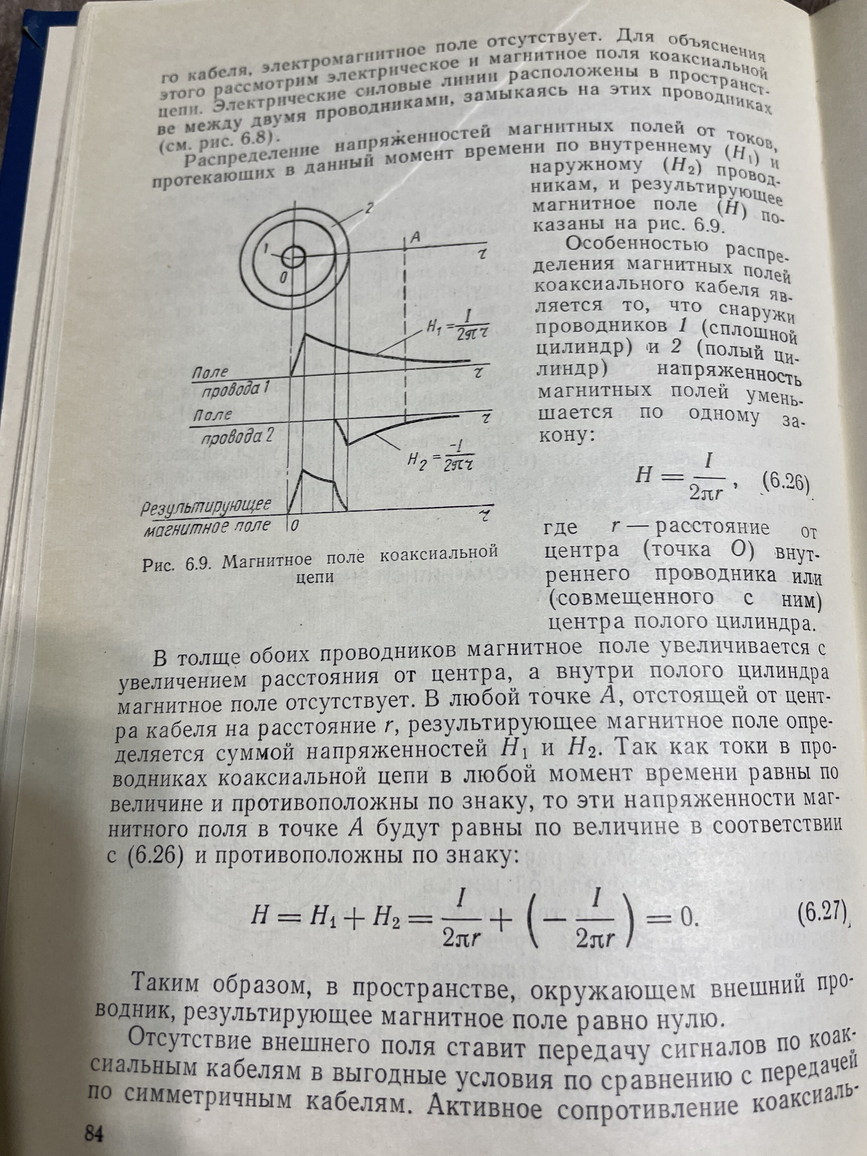

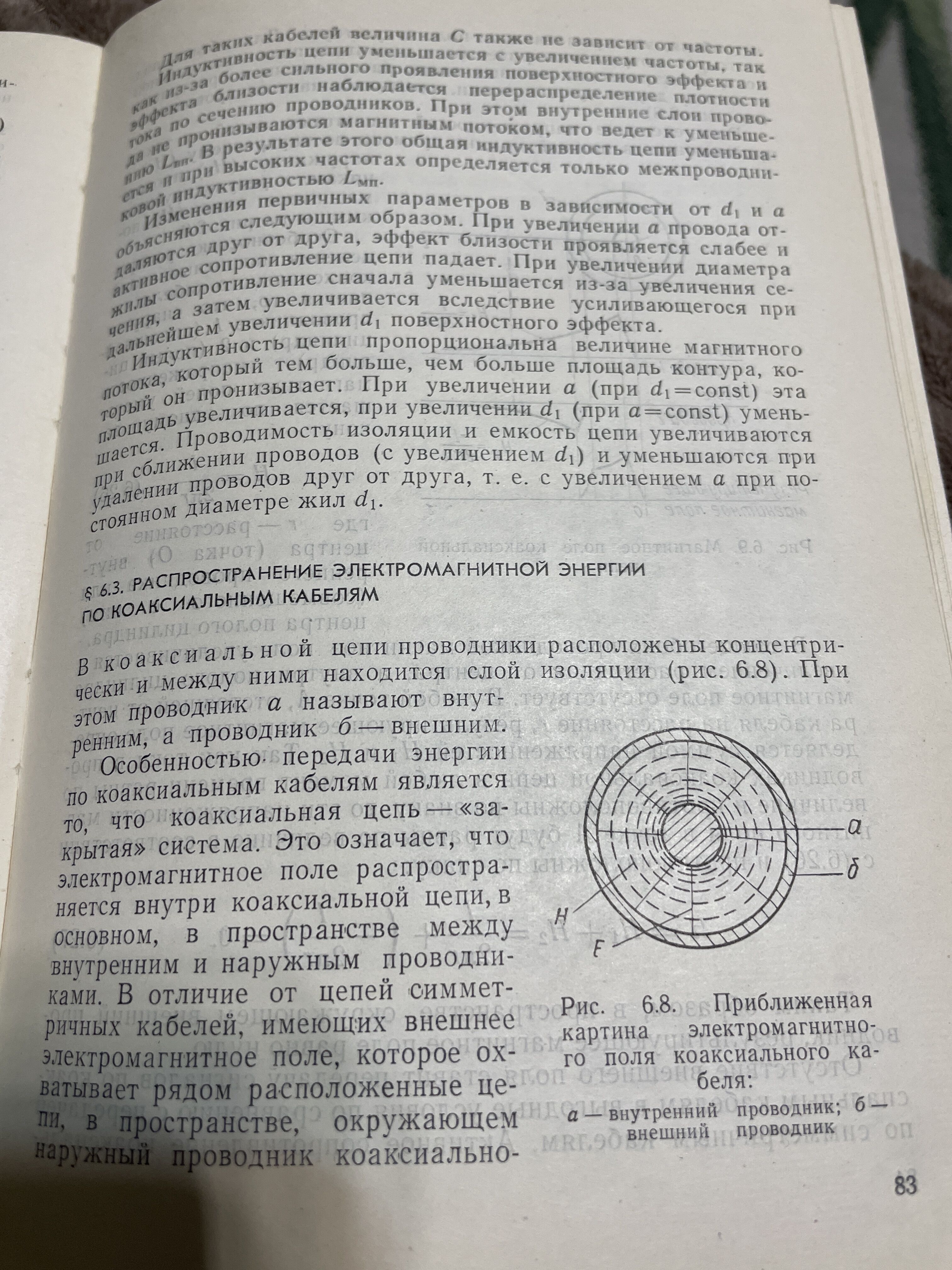

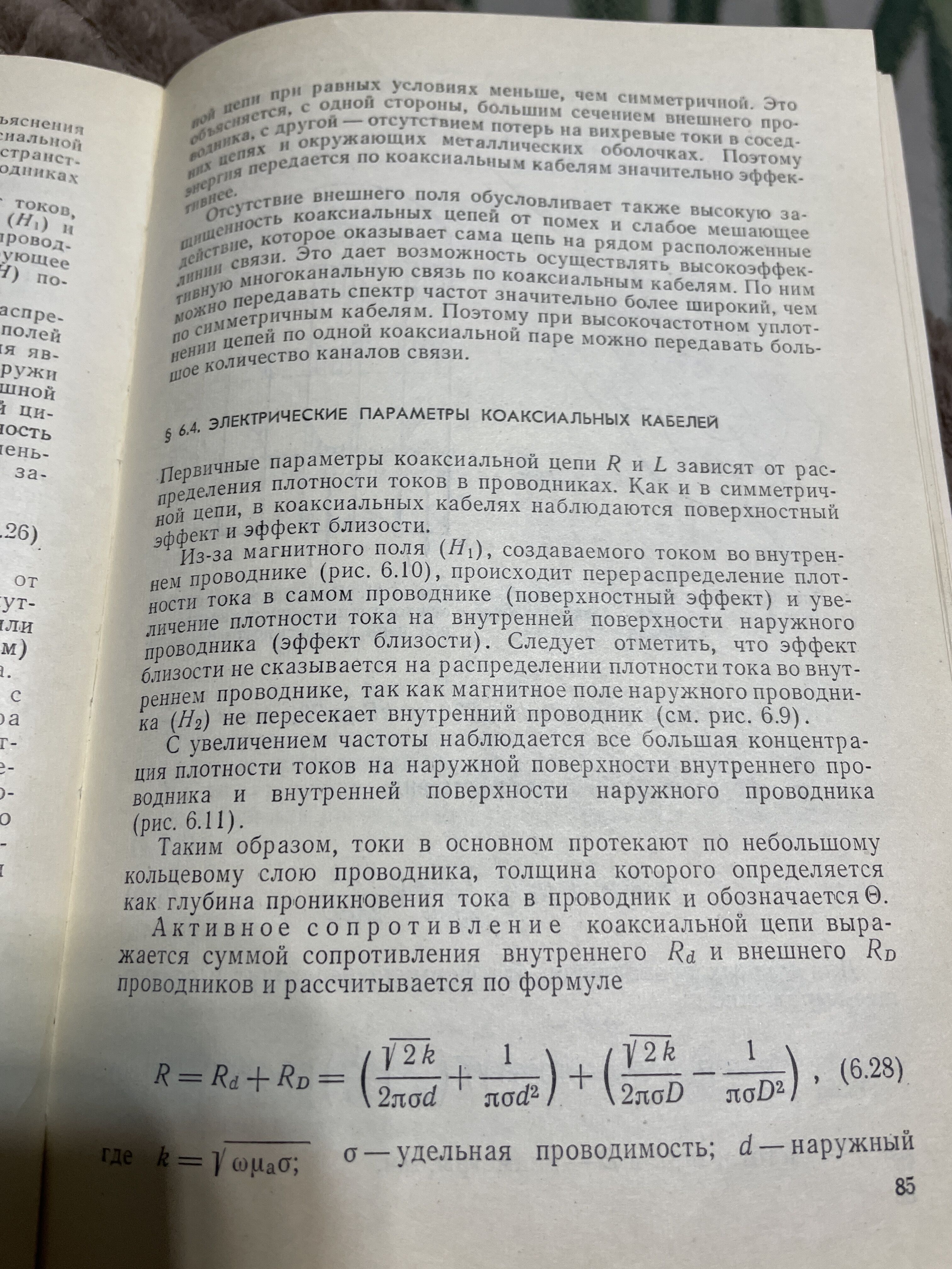

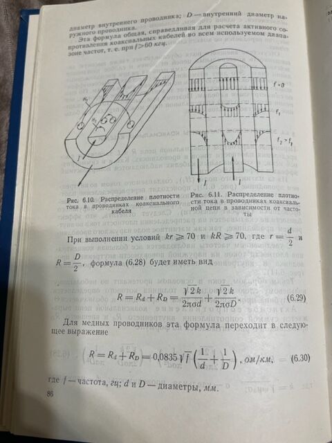

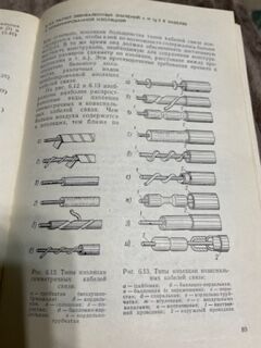

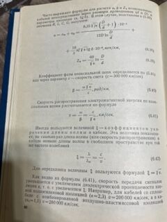

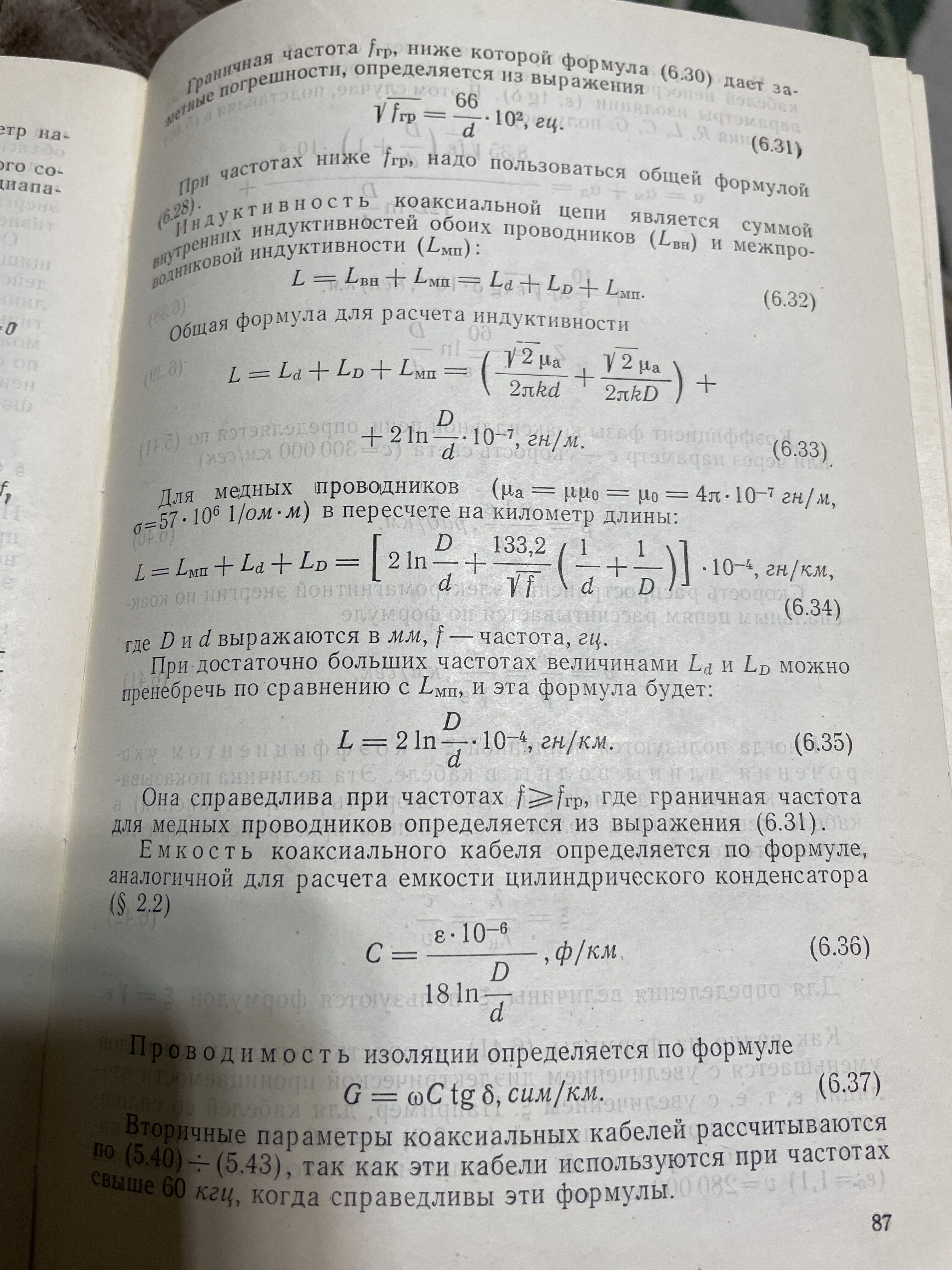

Чем он тоньше, тем меньше погонная емкость, но опять же будет больше погонная индуктивность и активное сопротивление.
