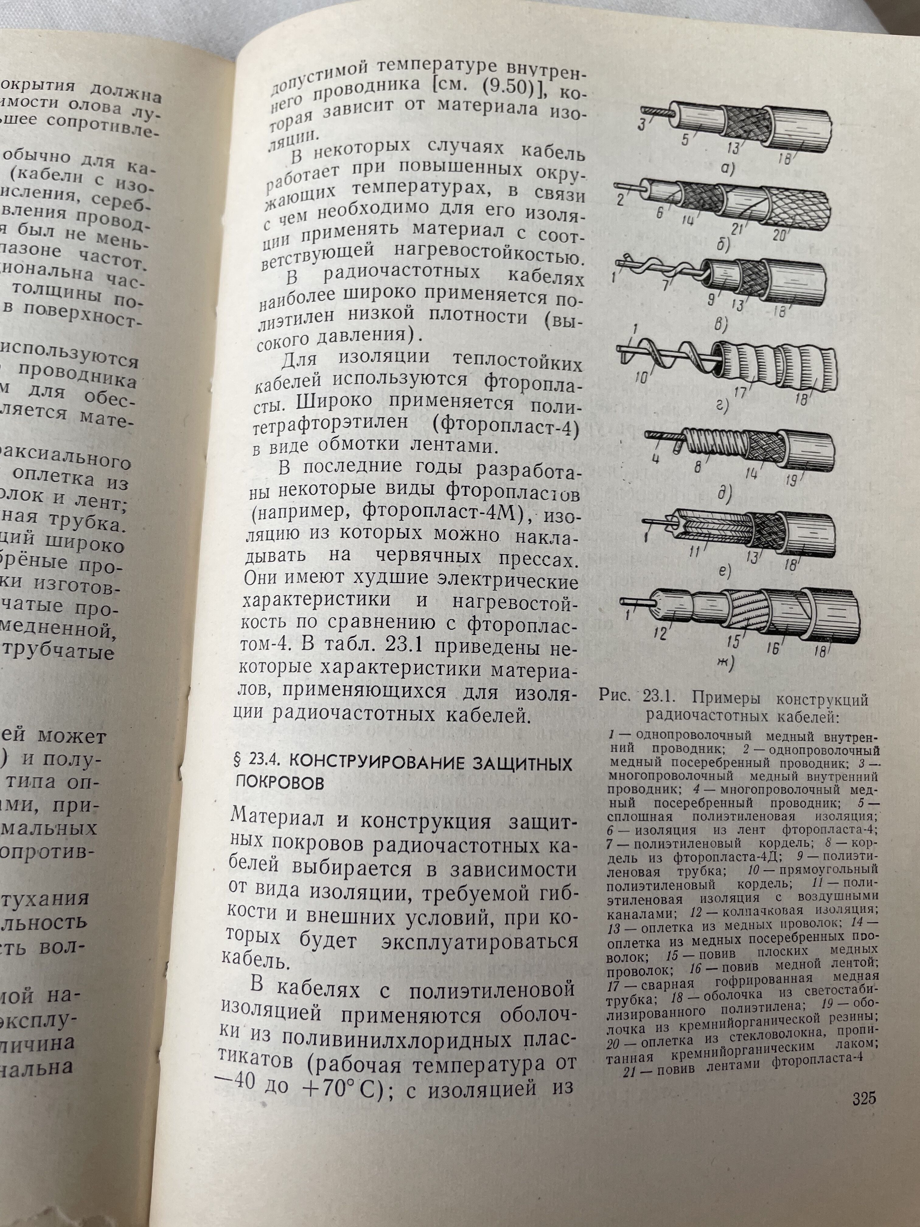

Это не намного лучше обычной скрутки. Все равно, если кабель находится в неблагоприятных условиях, надо делать электростатическое, магнитостатическое и электромагнитное экранирование. Думаю, что любой из кабелей: в); г); е); ж,  Вам должен подойти. У меня е).

Ну, эти картинки для промышленного применения. Вряд ли кто-то из аудиофилов использует гофрированную медную трубу для изоляции.
Если на других страницах этой книги есть информация о том, какие электрические свойства имеют эти все варианты, было бы полезнее. Жаль, тут только коаксиалы.

Гофрированную медную трубку для изоляции вообще думаю никто не используетdefault_smile.png. Где только Вы ее там увидели? Электрические свойства коаксиалов и от чего они зависят описаны в любой книге про кабели. Потом могу, если хотите, скинуть общие принципы их расчёта.
17
Я даже где-то у производителей видел варианты, это что-то специфическое. Наверняка, подобное есть где-то в Останкино, например.
Во, нашел:
https://nkt.ru/proizvoditeli/prysmian/antenno-fidernyy-trakt/fidernye-kabeli/sucofeed-gofrirovannye-vch-kabeli/
http://www.sumlocable.com/ru/sub_product/corrugated-copper-tube-series-69.html

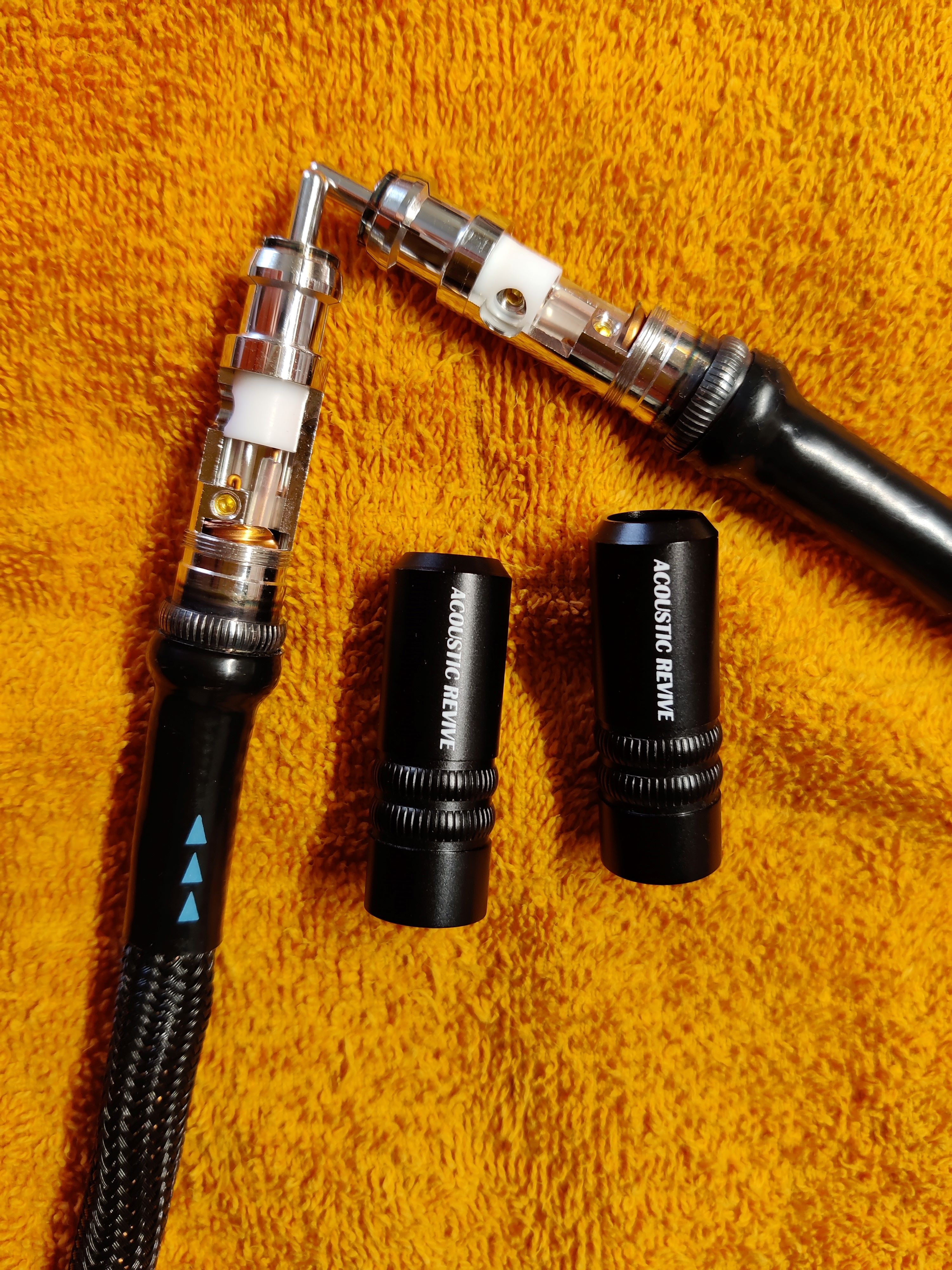

как экран
Самодельное? Гнется?)
В межблоках Magnan центральная жилка как волос толщиной. Очень аккуратно нужно с ними обращаться. Друг два раза в ремонт отдавал. Ещё не каждый сможет сделать.
