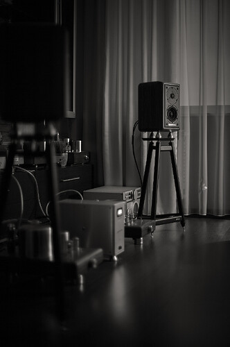

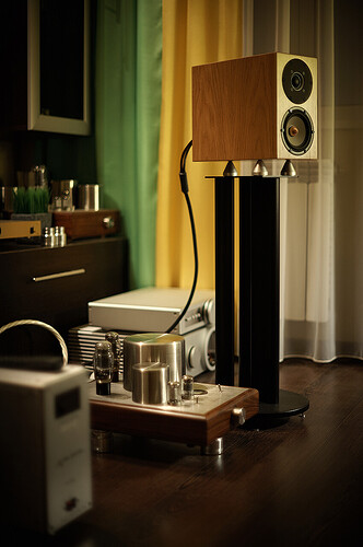

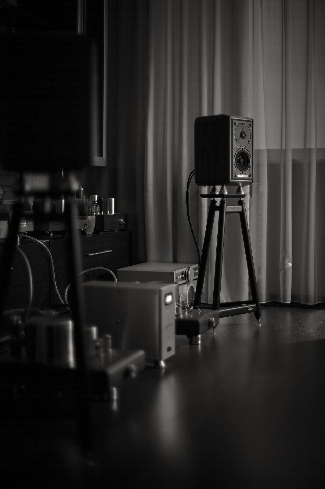

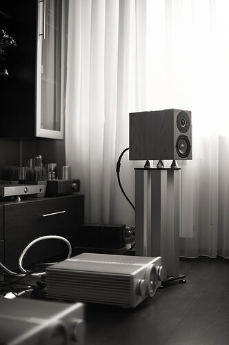

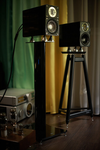

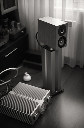

Ну и главное это расположение АС подальше от стен. Обратите внимание моя комната около 11м, как в ней расположены АС -
