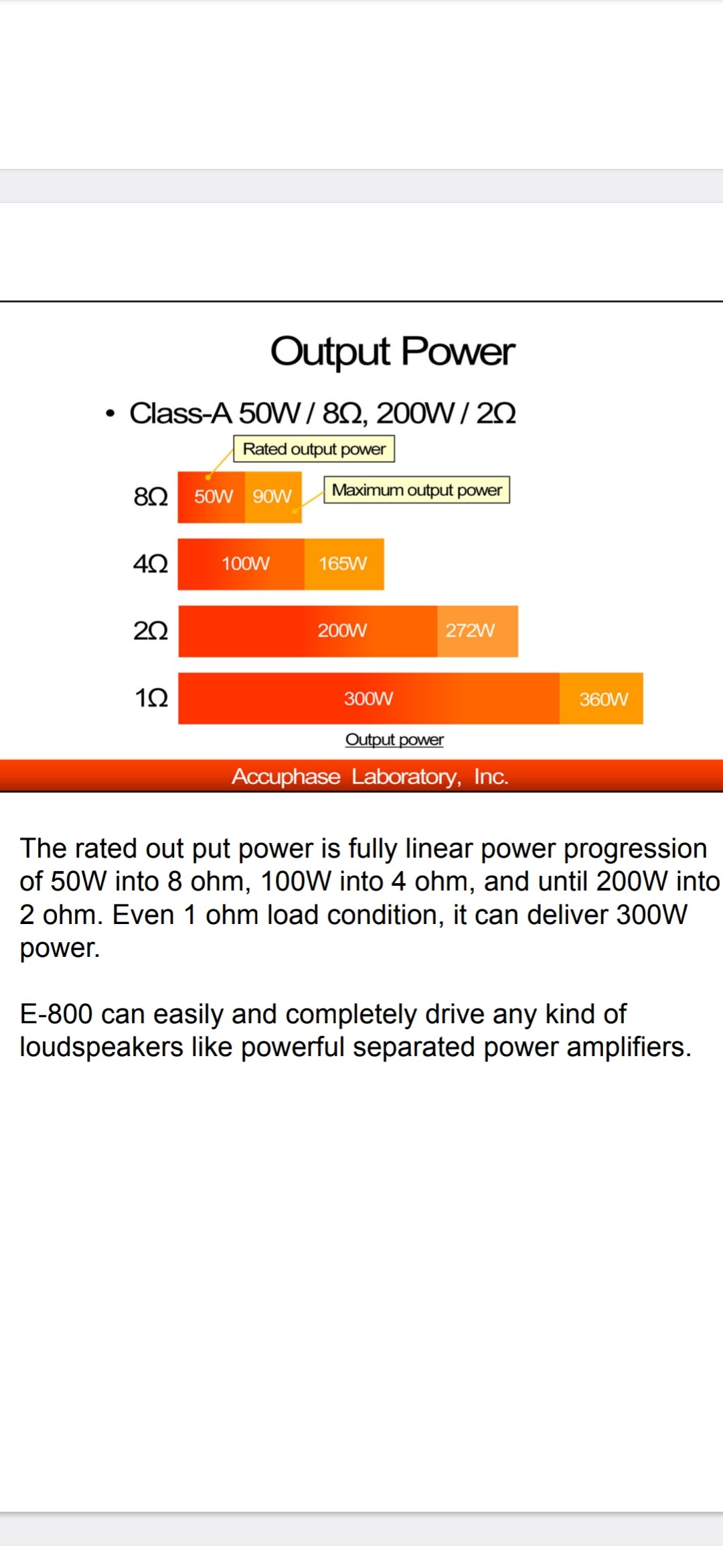

Учитывая также DF в 1000 ед. с акку Е 800 будет вполне неплохо

В документе на оф сайте нет даже слов про 2 ома. Если опираться на статью стереофайла, то в худшем случае уйдет в защиту не навредив ни себе ни окружающим. А может и сможет. Просто производитель не уверен что все будет ровно на 2 ома.
Не потянет,ни коем образом.
