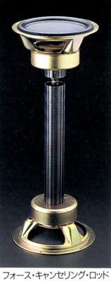

тут ЧИСТО НЧ динамики, их пара и они внутри АС. Работают до 150гц
