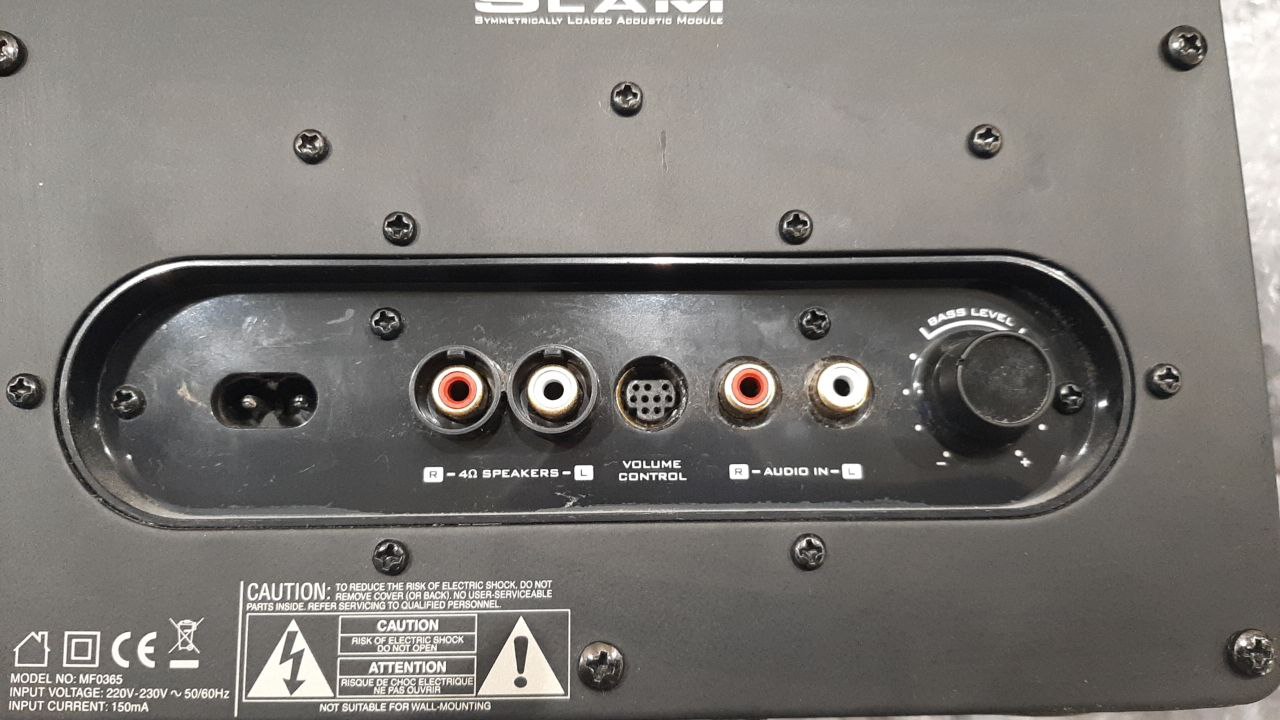

Долгое время владел аудиосистемой Creative Gigaworks T3 (ссылка на описание), пока в один момент у меня не взорвалась колонка. Мне очень понравился саб от этой системы и я бы хотел отдельно приобрести колонки для нее. Подскажите пожалуйста, могу ли я просто купить колонки с тюльпанами, вставить в этот саб и продолжать радоваться любимой музыке? И главный вопрос, где их купить? Я перерыл кучу маркетплейсов, но везде продаются только готовые системы, с пультами, встроенными сабами и прочее… Задняя панель саба на фото. Всем, заранее, огромное спасибо за помощь и будьте здоровы!

Написано 4 Ома на выходах.
Взорвалась это как? Для проверки подключите любые динамики от 4 Ом и выше.
Колонки не взрываются из-за собственных неисправностей!
поверьте постоянное напряжение на этих выходах, его там быть не должно. Похоже усилитель накрылся на «сателлиты» поэтому они и взорвались

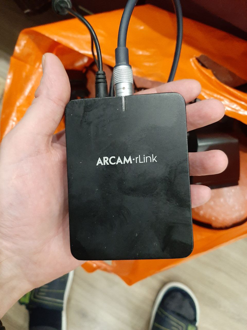

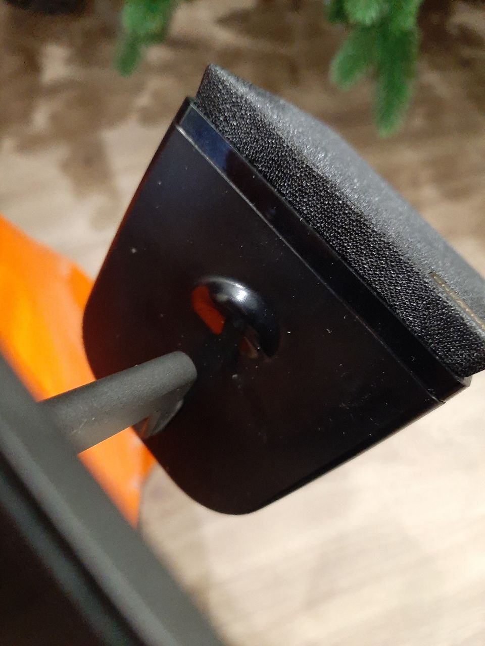

Взорвалась одна колонка, просто был сильный бум из саба и все - колонка перестала работать, а на корпусе появилось горячее вздутие. Вторая работает до сих пор. Я бы с радостью подключил любые динамики от 4 Ом и выше, но я понятия не имею где их взять. Фото поврежденной колонки приложу. Есть подозрение, что взрыв произошел из-за внешнего цифро-аналогового преобразователя, подключал к компу через него, звук был прям гораздо приятнее, чем без него. Фото тоже приложу. Иногда, слышу из саба микро “пуки”, типа как во время взрыва колонки, только во много раз слабее.

та что без усилителя вполне подойдёт для пробы.
Заранее извиняюсь, если сейчас пронесу полную чушь. Получается, что мне нужно отрезать 1 колонку, перепаять провод на тюльпан и проверить?
Да. Если есть переходник  с миниджека на два тюльпана можно не резать и не паять.
https://kazanexpress.ru/product/perekhodnik-minijack-35-2rca-537406
Или сразу поискать колонку с тюльпаном. Я взял первую попавшуюся за копейки.
