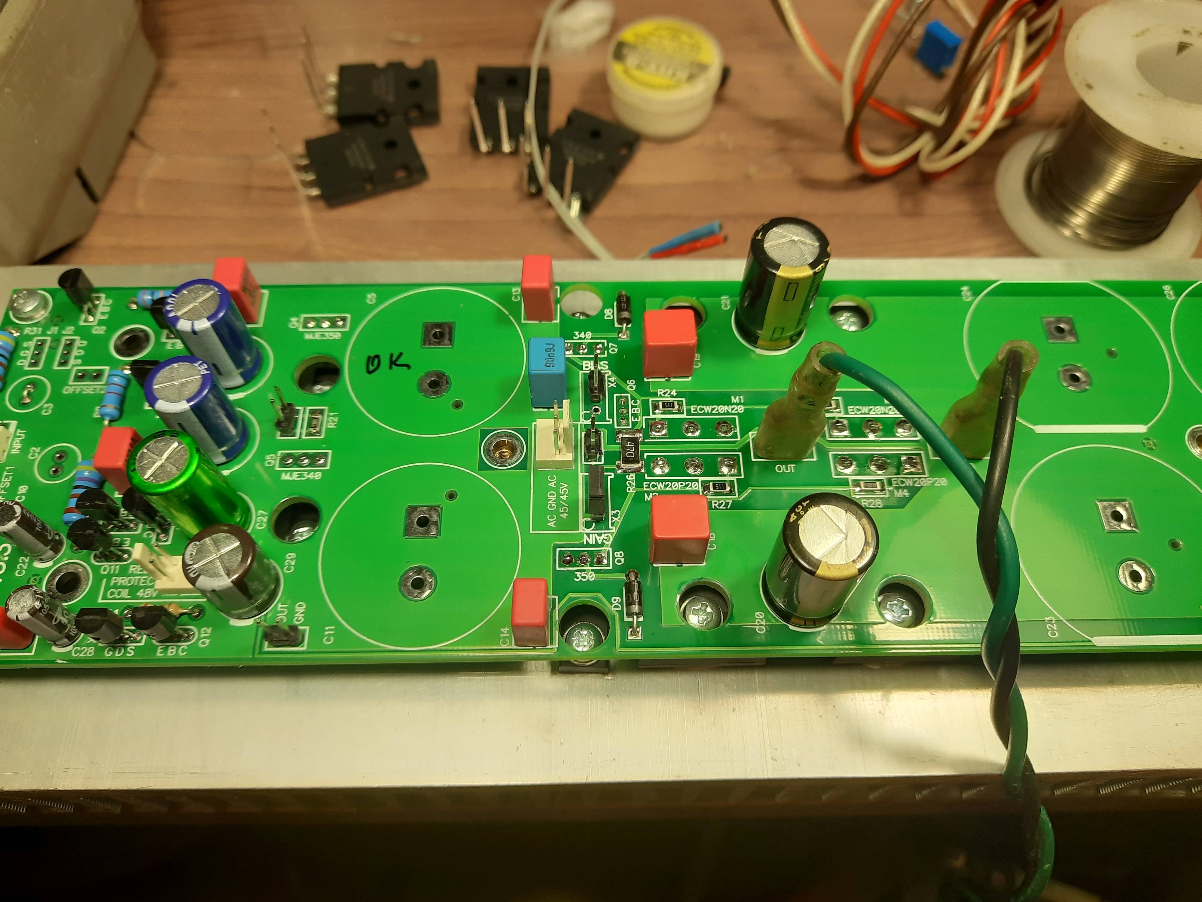

Объяснять разницу в звуке изменением тока покоя можно, но это относится к плохо спроектированным усилителям. У правильно спроектированных и изготовленных, ток покоя зависит от степени нагрева в небольших пределах. Ну вот сейчас на радиаторе один канал в настройке (уже готов), и ток покоя “на холодную” у этого канала 320 мА, а у горячего 316 мА.
Это высокий показатель, такое редко бывает у обычных серийных усилителей.
Однако - изменение звучание у “горячего” усилителя всегда к лучшему. Это связано а) с прогревом транзисторов. Они прогреваются в течение 10-30 секунд. б) с прогревом электролитических конденсаторов. Эти элементы прогреваются (в зависимости от объема и массы) от 2-3 минут, до получаса. Вот эти изменения в основном мы и слышим. Или не слышим, если система маскирует эти изменения.

Плата в наладке. С конденсаторами будет та же термостабильность.
Таких плат штук 50 собрано, так что всё заранее известно давно.
Мелкие емкости нагреваются так же быстро, как радиатор.
Крупные Мундорфы 22.000х63 по 107-108 гр. весят. Такой моток алюминия пока прогреется, нужно больше получаса.
Обычно переход от холодного состояния усилителя к горячему - даёт бОльшее изменение тока покоя. До полутора раз встречал.
И кстати 300 мА на канал, тоже нечасто встречается.
Хотя некоторые из дорогих усилителей бывает и 1А ток покоя. Это уже печка, при питании плюс/минус 55 Вольт.
На фото отладочный радиатор, родной раза в 2,5 больше по площади.
У большинства АВшников ток покоя 30-40 мА на канал, и это вполне грамотное решение.
