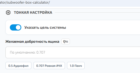

Тут другой вопрос. Нашел я четыре онлайн калькулятора расчета ящика и фи, три нашенских и один немецкий сайт. И забил параметры одного и того же мид. баса. И вышло у меня 20, 22, 25 и 30 литров. И фи 5 см диаметр а вот длинна от 10 до 12 см. И собственно, какому калькулятору верить то.  Вот в чем прошу помочь.

https://converterok.com/calculator/subwoofer-box-calculator/
И чему верить то. Один из сайтов расчет сабов, но другие вроде нормальные. Не понятно, как так может получаться, что все калькуляторы считают разное с одних вводных.
Дата шиты, динамиков то же чудят. Одна модель и три дата шита, все разные.
Да можно всему верить, но понимая почему и\или зачем. И сколько.
Например WinISD поставьте и погоняйте в качестве отправной точки. Придумайте, что вам надо.
