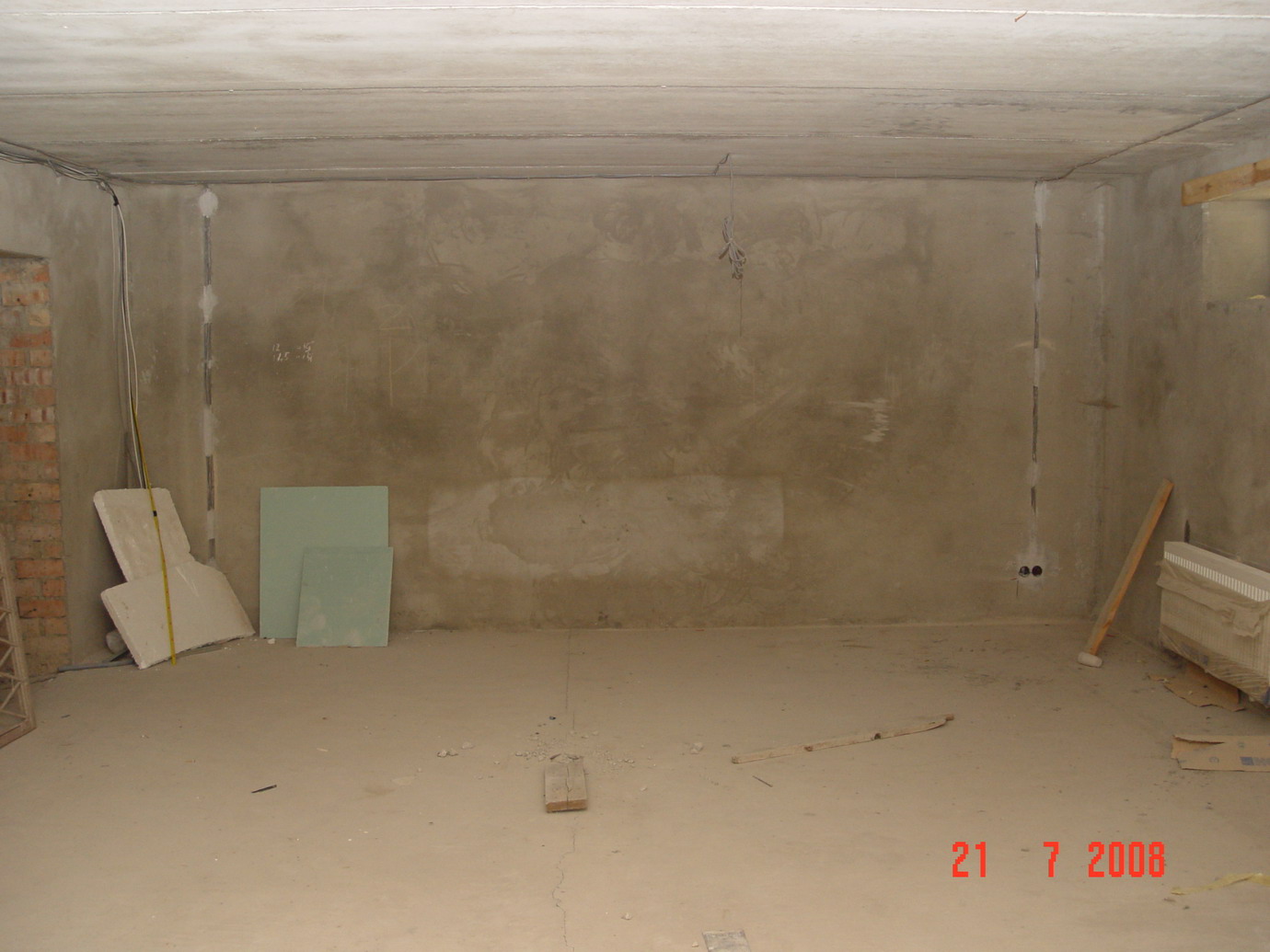

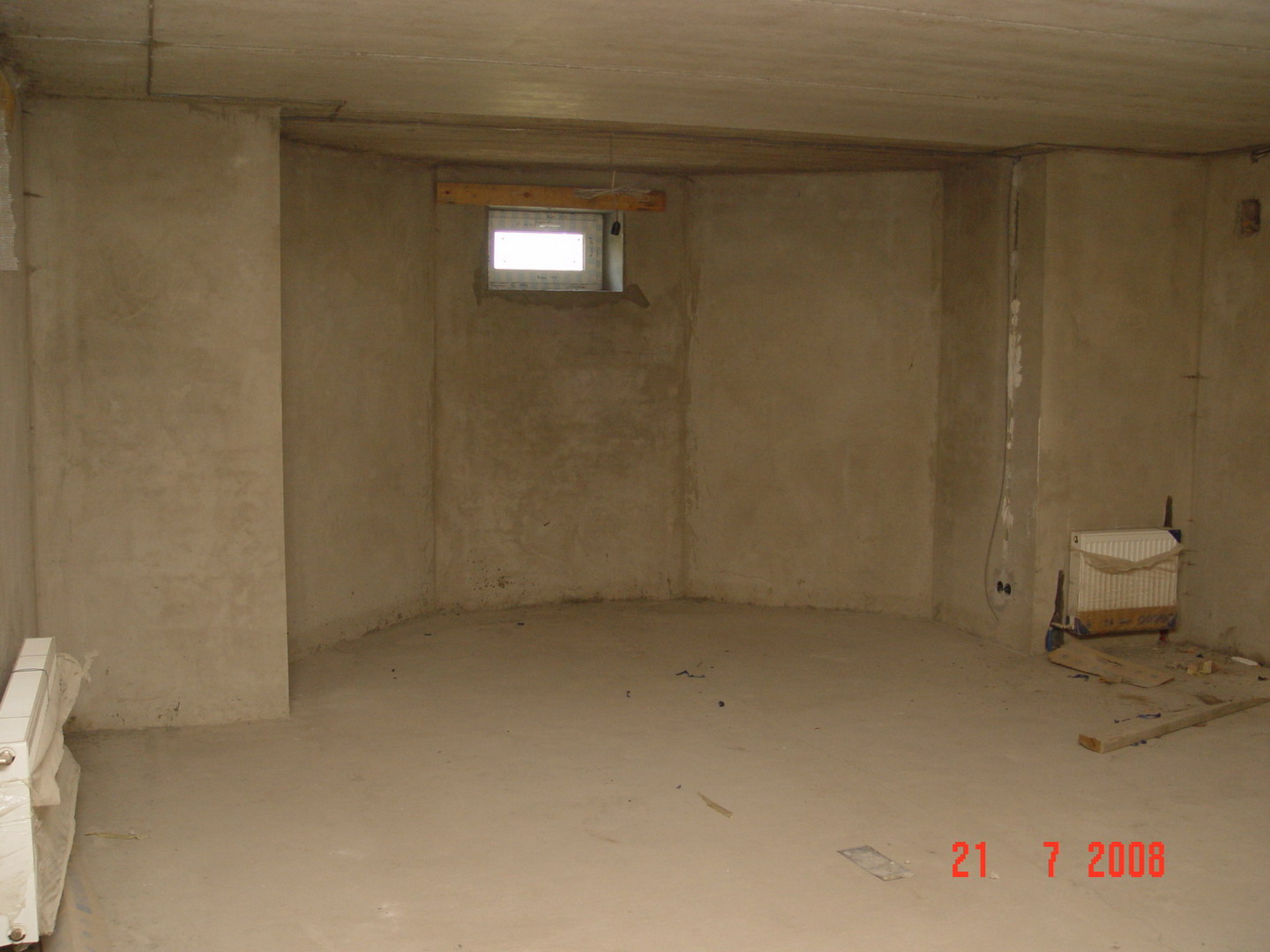

Начну по-порядку,сначала я имел вот такое помещение,это цокольный этаж дома.
Площадь 42м.кв.,высота потолка 2.47м.При данной высоте потолок давил на голову,а ещё надо было к нему крепить каркас,произвести акустическую обработку и придать хотябы несложный дизайн,по итогу я получал высоту максимально 2.30,а это просто катострофа.Поэтому после долгих раздумываний было принято решение произвести демонтаж существующей стяжки и углубить помещение,благо условия позволяли это сделать.

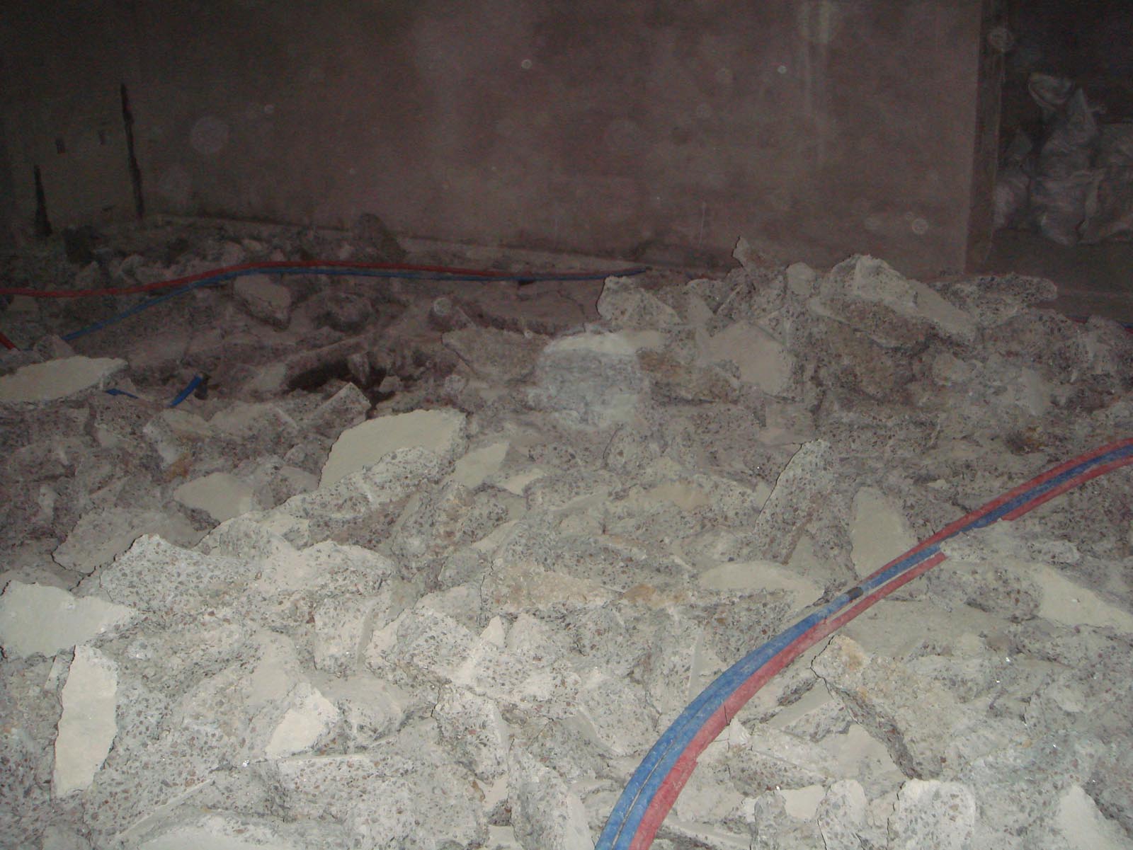

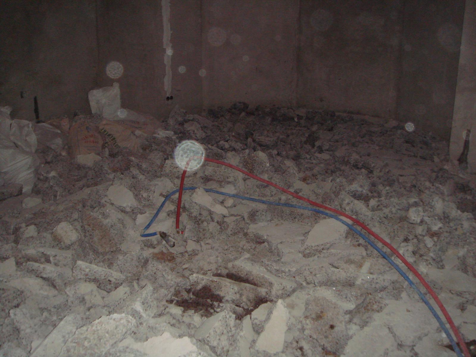

Процес демонтажа вспоминаю с содроганием, сначала я не мог найти кто выполнит работу,назывались просто сумашедшие цены до 40$ за м.кв.,видетили очень крепкий бетон,пытались его демонтировать как в старые добрые времена,кувалдой и ломиком.После всего нашлись двое крепких парней с хорошим отбойником и за 7$ м.кв.
взломали всю стяжку за пол дня.Затем наступило время копки и вывоза земли,в результате проведённых работ удалось углубиться на 85 см., поставленная задача была выполнена успешно.Углубление помещения повлекло за собой демонтаж радиаторов т.к. они остались висеть в воздухе ну и соответственно устройство новой стяжки,а точнее говоря плавающего пола,описание этого процесса упускаю потому что он прекрасно изложен у А.Смирнова.

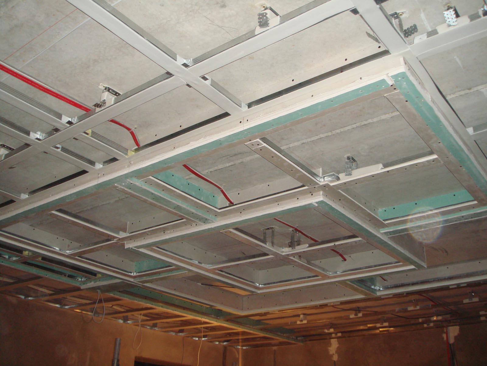

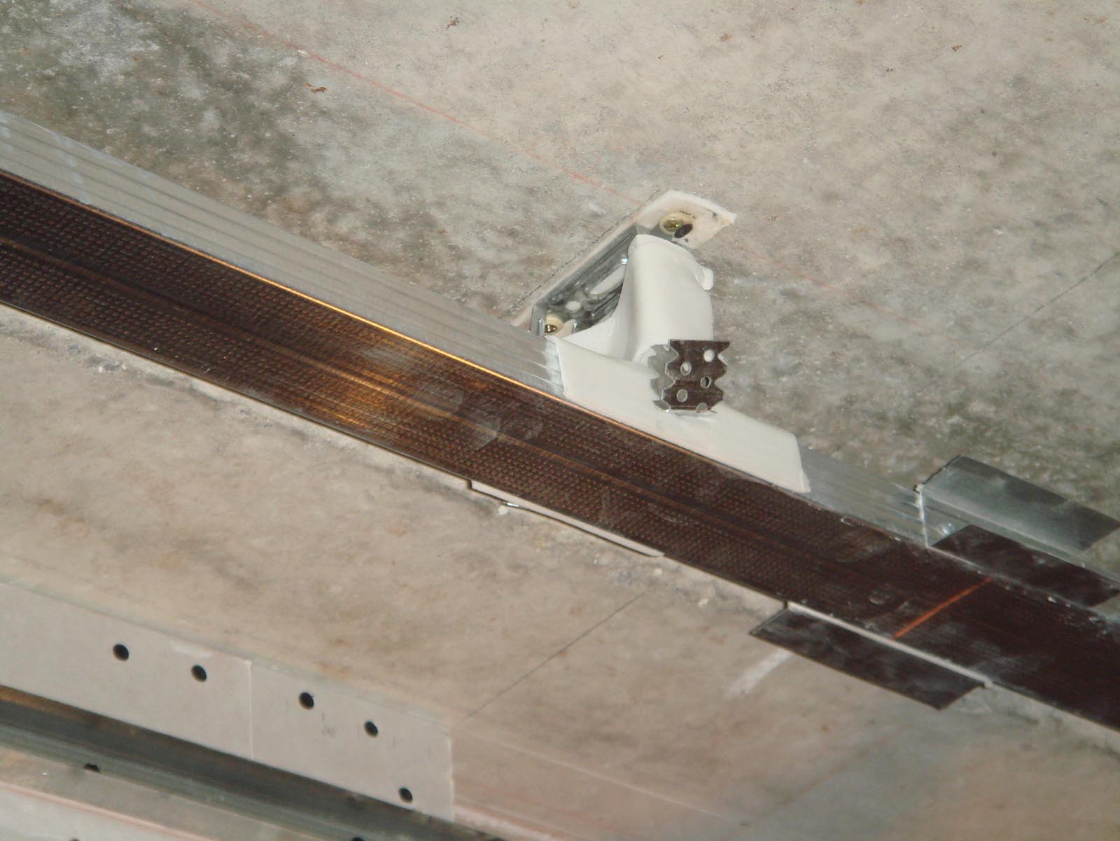

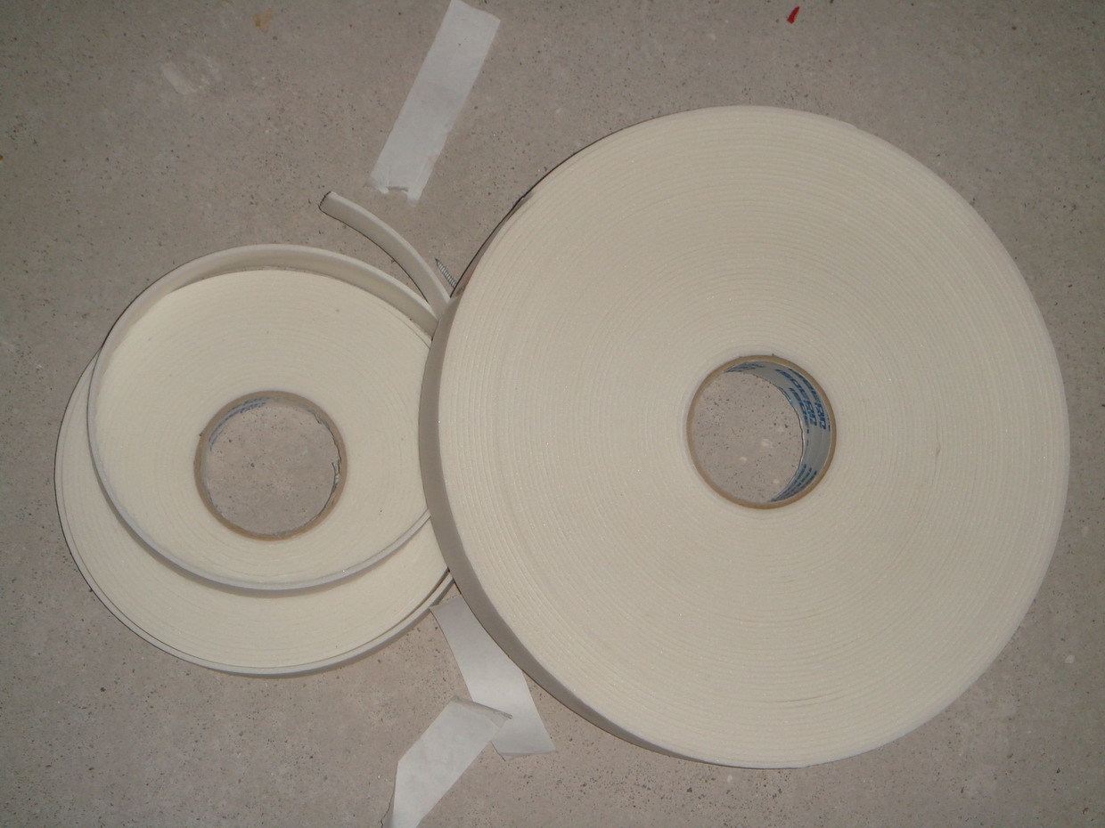

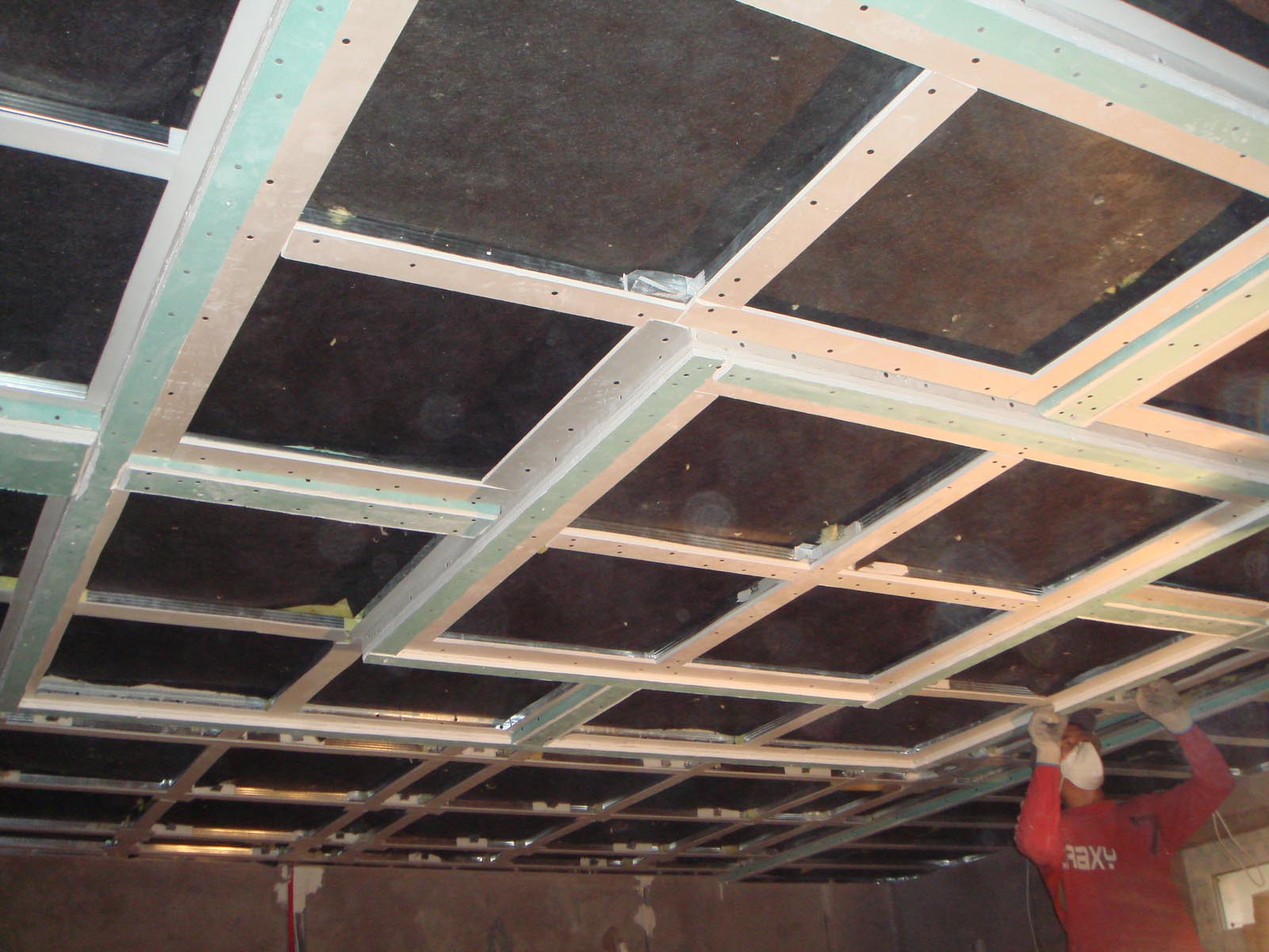

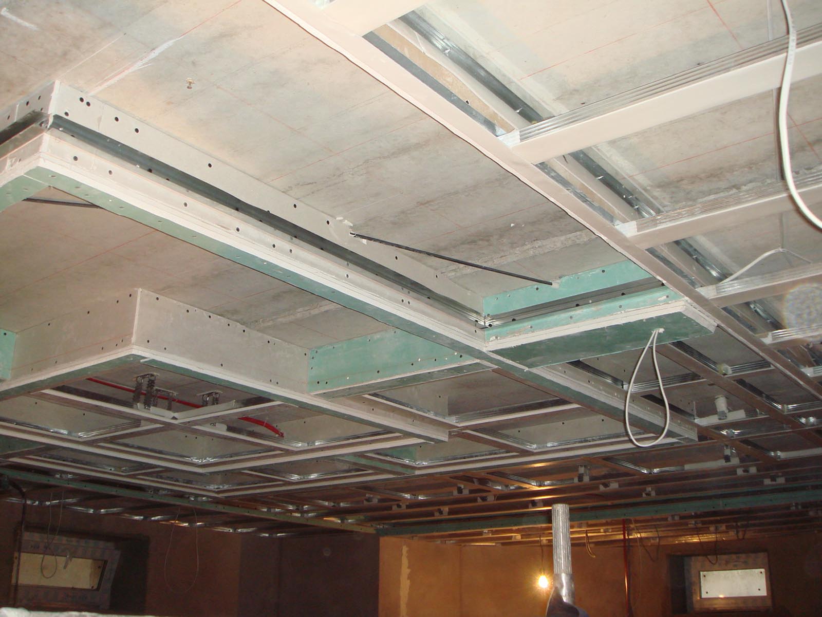

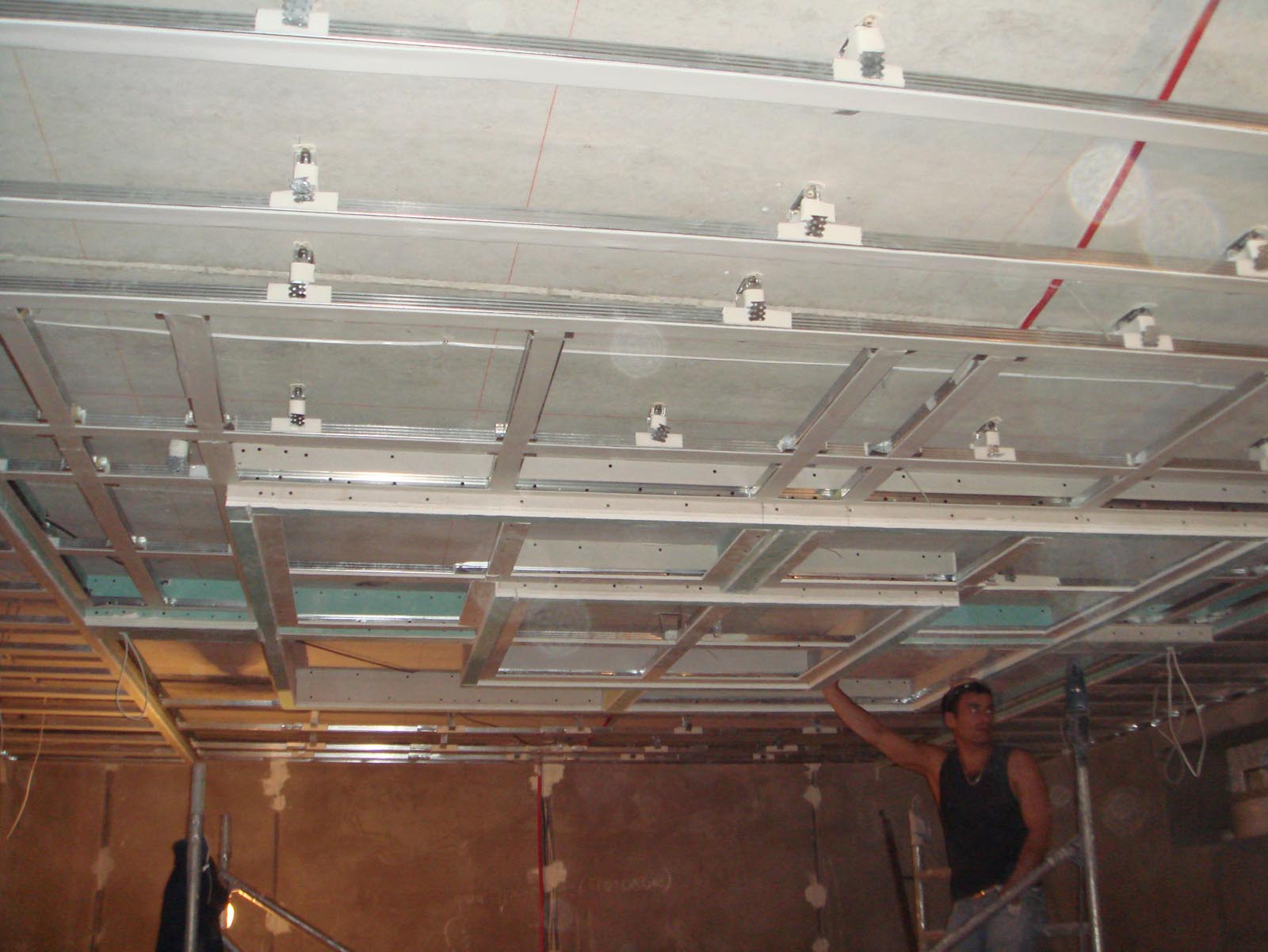

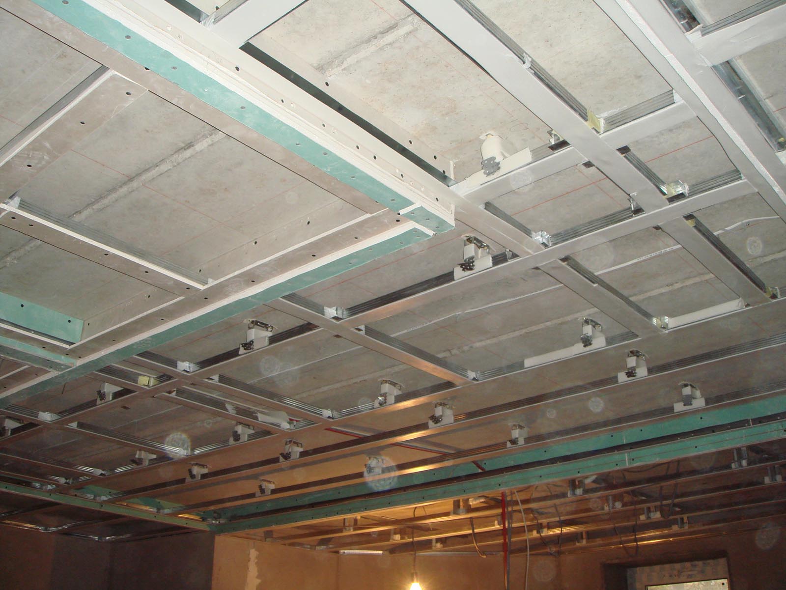

Устройство и монтаж потолка выполнялся из металлического профиля системы кнауф,особое внимание обращалось на качество монтажа,перед монтажом каждый профиль оклеивался 3мм.клейкой лентой из вспененного полипропилена,также оклеивалось каждое соединение профиля и крепления во избежание в дальнейшем появления банального дребезжания каркаса.На фотографиях это хорошо видно.

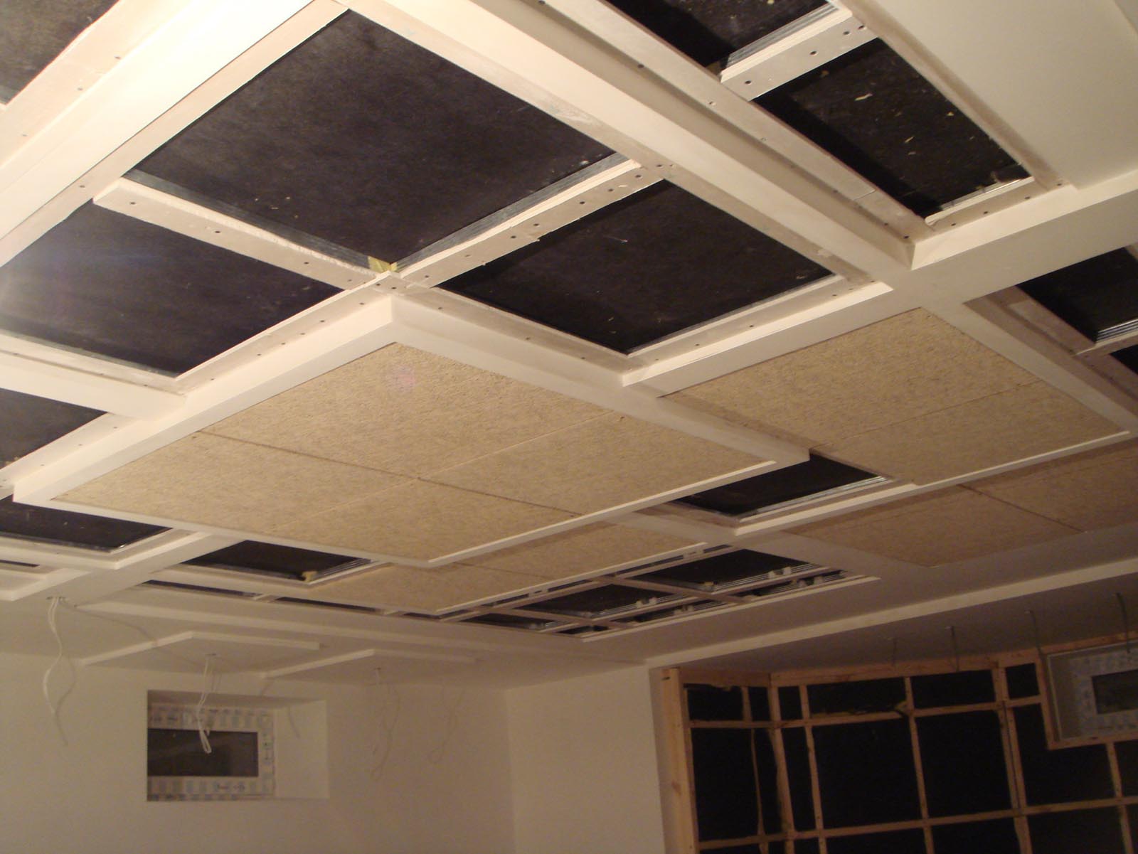

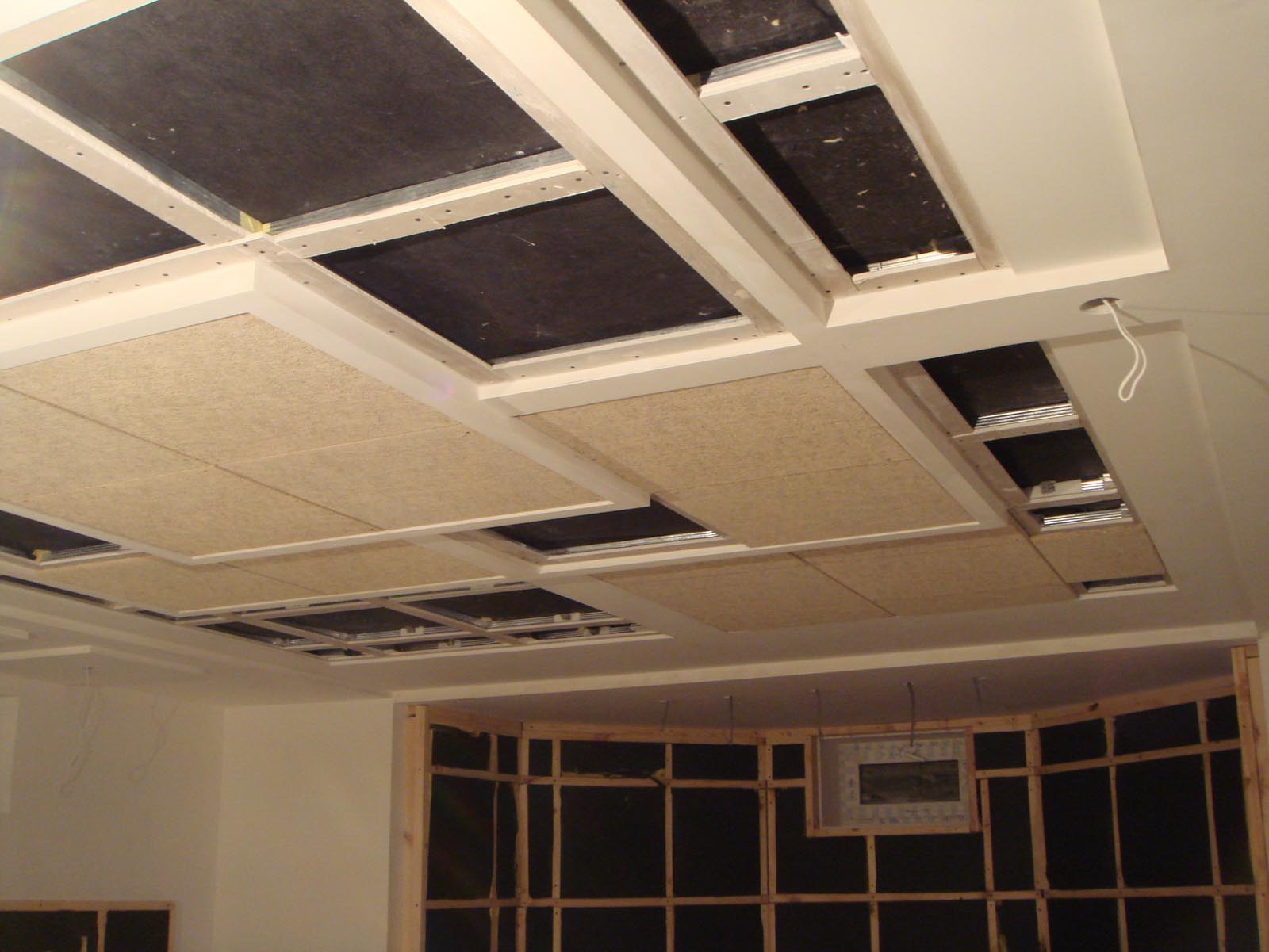

Затем наступил этап укладки звукопоглащающего материла,была выбрана плита акустическая шуманет-ск,ей был упакован весь потолок.До этого в комнате наблюдалось сильнейшее порхающее эхо которое неслось практически с любого уголка комнаты,после вышеописанных мероприятий, эффект эха практически пропал,могу сказать, что комната в звуковом плане разительно изменилась.

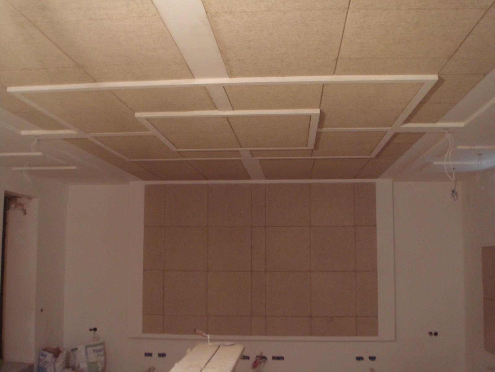

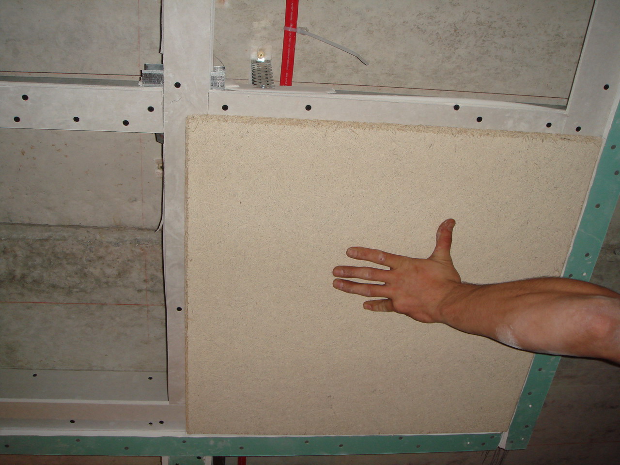

Воодушевившись первыми успехами ,продолжили обработку потолка,наступила очередь акустических панелий Herakustik.Ими было решено упаковать область потолка между акустикой и местом прослушивания,остальная часть зашивалась обычным влагостойким кнауфом.Хочется сказать пару слов о самих панелях геракустик,это отличный,плотный материал который легко пилится простой ножовкой,его также можно отшлифовать нождачной бумагой,попрпавив кромку спила,отверствия шурупов легко шпаклюются стружкой от плит с клеем пва.

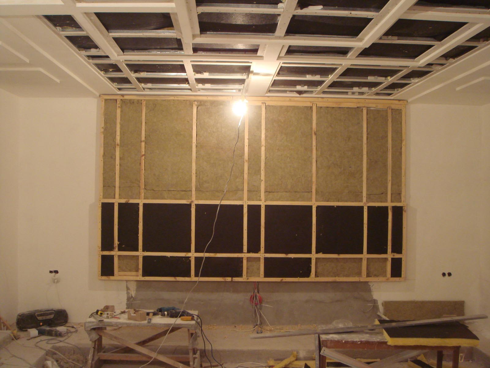

Устройство фронтальной стены.

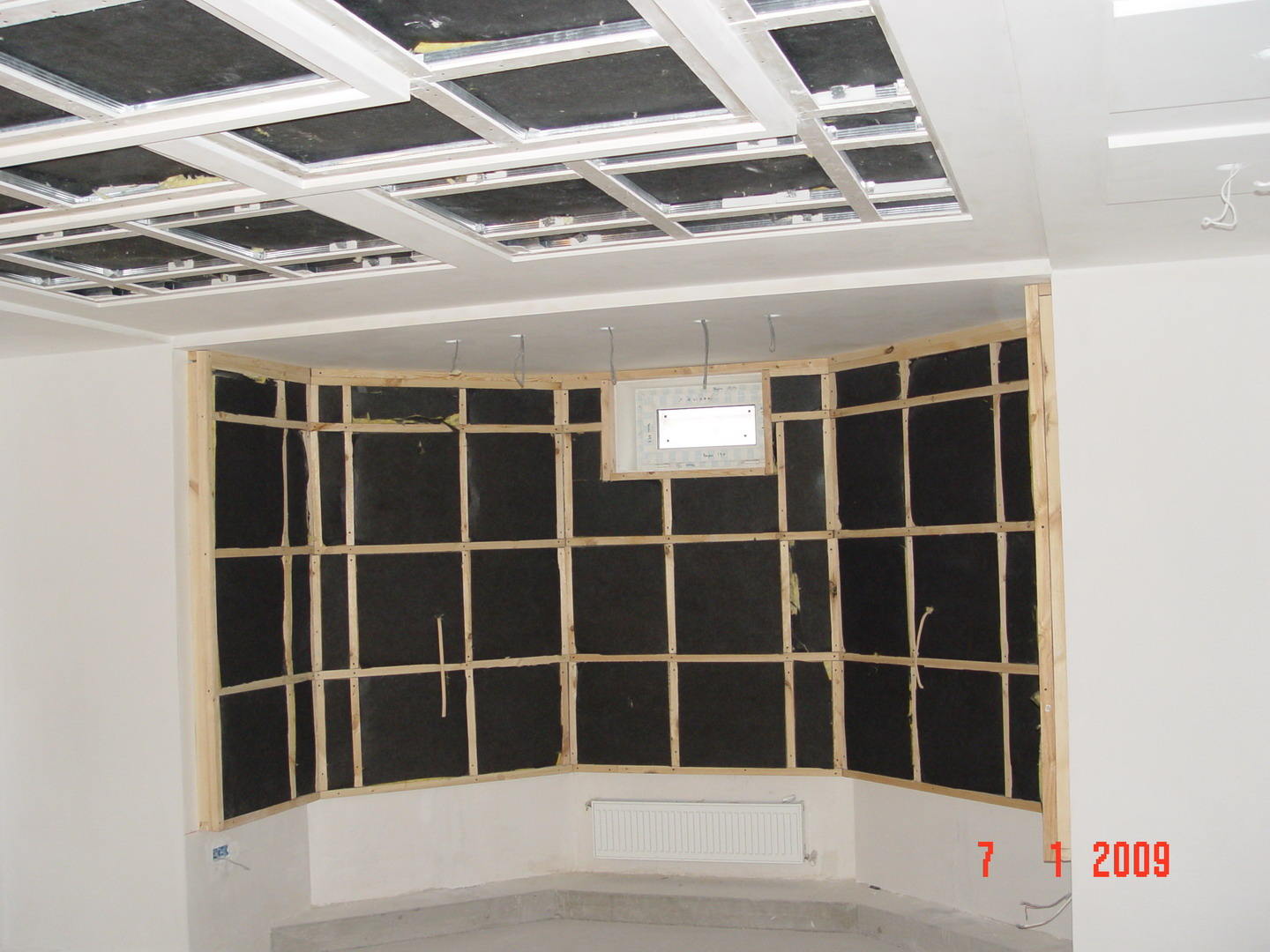

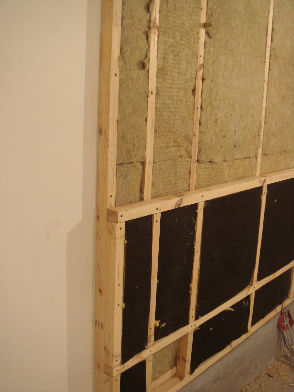

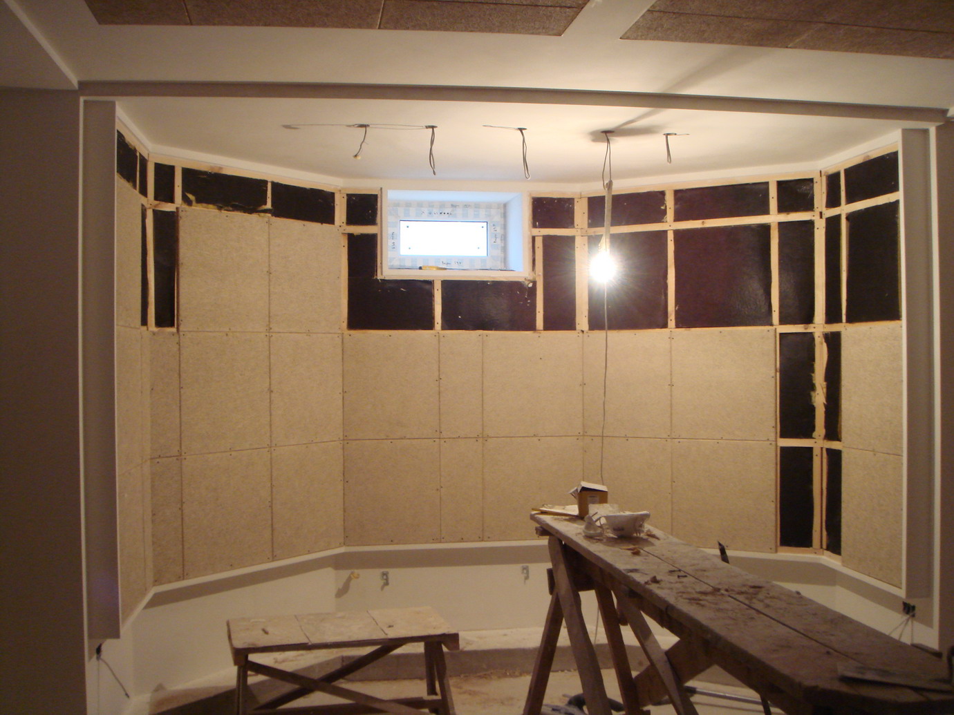

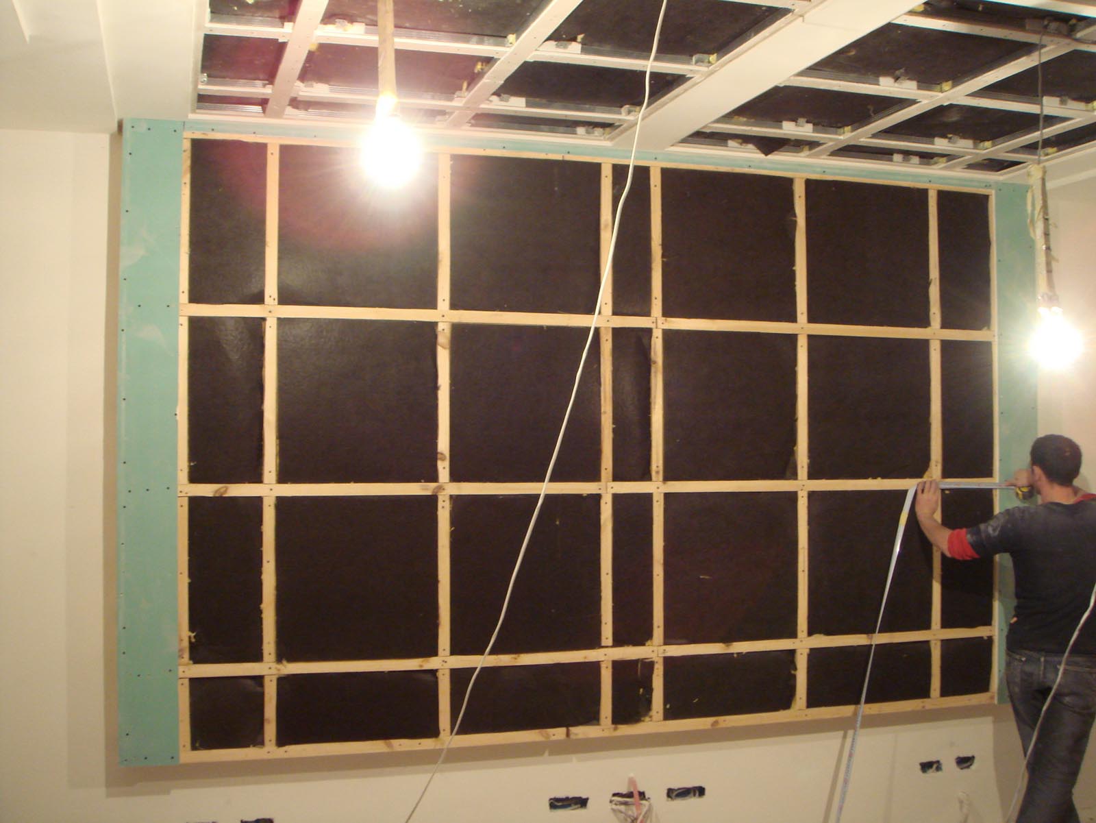

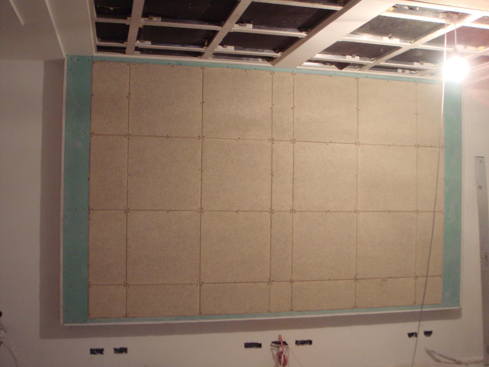

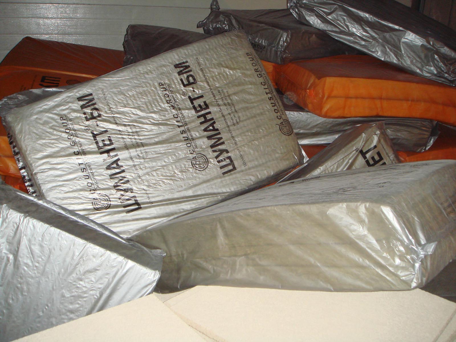

Здесь применялся деревянный каркас из бруса 40*50.Особенность каркаса заключалась в том что он монтировался в два этапа ,сначала крепился первый каркас и заполнялся акустической плитой шуманет-бм,затем на него монтировался второй каркас с заполнением шуманет-ск..после упаковки каркаса ватой на него монтировались плиты геракустик.
Устройство тыловой стены анологично фронтальной.

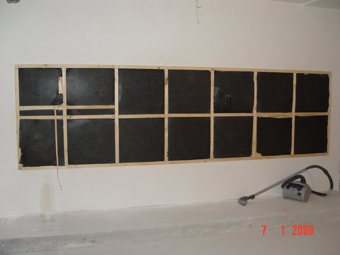

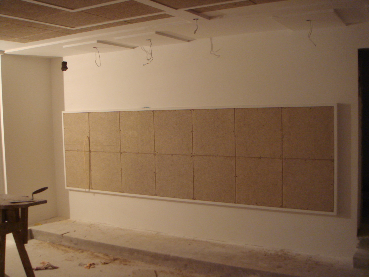

Боковые стены,здесь мы боремся с первичными и вторичными отражениями.Был смонтирован деревянный каркас на высоте 70см от пола шириной 1,20м,упакован одним слоем шуманет-ск и плитами геракустик.
