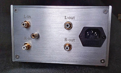

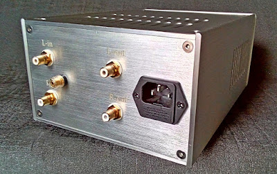

Фонокорректор на лампах Valvo EF86 и EL95
ММ-Фонокорректор на лампах Valvo EF86 и EL95. Коррекция в аноде входной лампы. Коррекционная цепочка реализована на карбоновых резисторах Alan Bradley и сереброслюдяных конденсаторах. В катодах конденсаторы Elna Cerafine, в питании Nichicon.
Специально рассчитанный и намотанный для этого проекта трансформатор имеет огромный запас мощности, низкую индукцию в сердечнике,  не боится постоянки в сети и “кривого” синуса. Не требует никаких сетевых фильтров, так как сам обладает хорошими фильтрующими свойствами.
Эксклюзив этого фонокорректора - синхронный выпрямитель анодного напряжения на транзисторах. Анодное напряжение подается через реле времени - 16 секунд.
Навесной монтаж с разводкой биметаллическим проводом.
Размеры корпуса: 168х100х229 мм
По одёжке встречают…(((

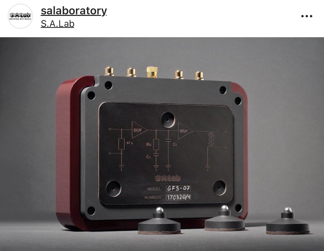

Понравилась идея Алексея Сёмина рисовать на днище компонентов, что у них внутри default_smile.png
Внутри МС трансформатор, а схема туману на неокрепший мозг напустить.
Александр, вам ли так пристало садиться в лужу?
Этой идее сто лет в обед ))))
Фото на стол. Кто ещё из наших так делает?

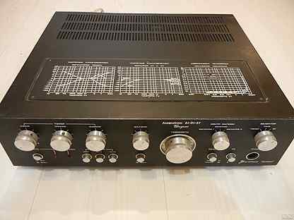

Из “ваших” не знаю )))), посмотрите советские уси , амфитон может, лень искать…  НЕ говоря уж о япах и.т.д.
Не совсем , но принцип тот же

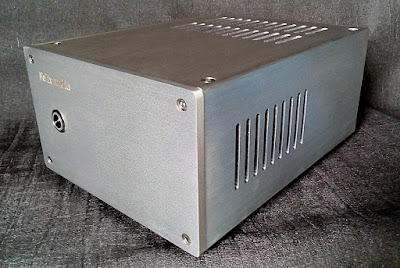

Никакой объективной шкалы не имею (о субъективности писал выше) . По фото трудно быть на 100% уверенным, но не нравится прилегание деталей в некоторых местах. Не восхищают пропорции самого ящика. Не очень нравятся размеры шрифтов и их размещение. Не нравятся внешний вид решёток и места их расположения. Мастер по звуку не обязательно должен быть ещё и художником. Но я бы (очень не навязчиво и исключительно с добрыми намерениями) предложил бы обратиться к хорошему дизайнеру. Вероятно Вам и самому бы понравился результат. (Жизни не учу, так… поговоритьdefault_smile.png
