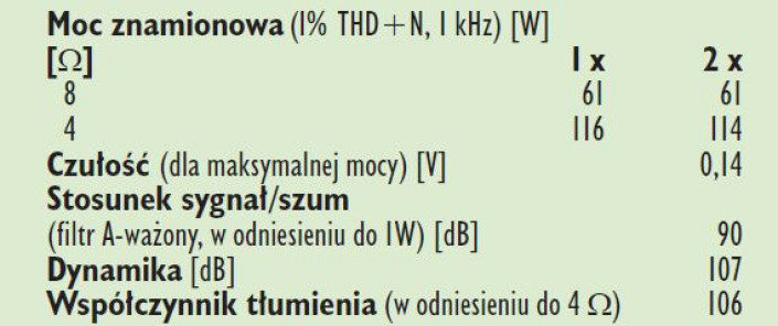

Леш, что  у акку 480 ,что у  650   -одинаковые блоки питания практически, просто у одного более протянутый А  класс токи покоя другие и прочее ,  но он также по автосмещению уходит из А в АВ ,если нагрузка больше 30 ватт (что довольно много в а классе) ,а выдает практически те же 180 ватт ,как и 480  -тый ,который сразу в АВ ,или после 5 ватт - не помню..  Так же ,как и  Лаксман 550/505   550 заявлен 20 ват 8 ом вроде. при большей  нагрузке уходит в АВ  и выдает 117 ватт  /4 ом  ,также как 505 в АВ - 120 ватт/4 ом
вот намерили  поляки  550 Лаксман
Rys. 4. Dane techniczne
Глядя на данные по умолчанию, трудно убедиться в заявленной мощностью; 20 В при нагрузке 8 ом и 40 вт при 4 ом,… только самый ярый audiofi lom, верующим в “громче и тише ваты”, настроение улучшится объявление о работе в классе A.
К счастью, наши лабораторные измерения показывают, что с “550-й”  не заканчивается на указанных выше значениях,   и переходя плавно в классе AB,  обеспечивает ok. в три раза больше - 61 вт при 8 ом и 116 В на 4 ом  - а результат в режиме двухканальный практически неизменен, спасибо  соответствующей производительности адаптера.  Luxman может работать с огромным большинством колонок.
