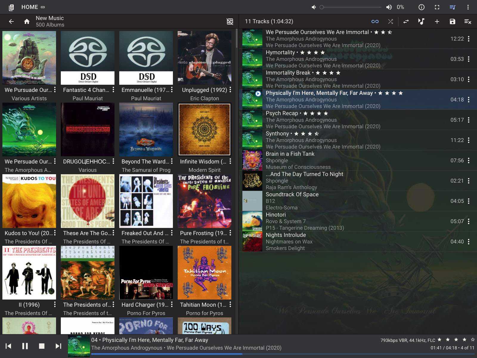

Несколько скринов для информации.
Веб интерфейс.

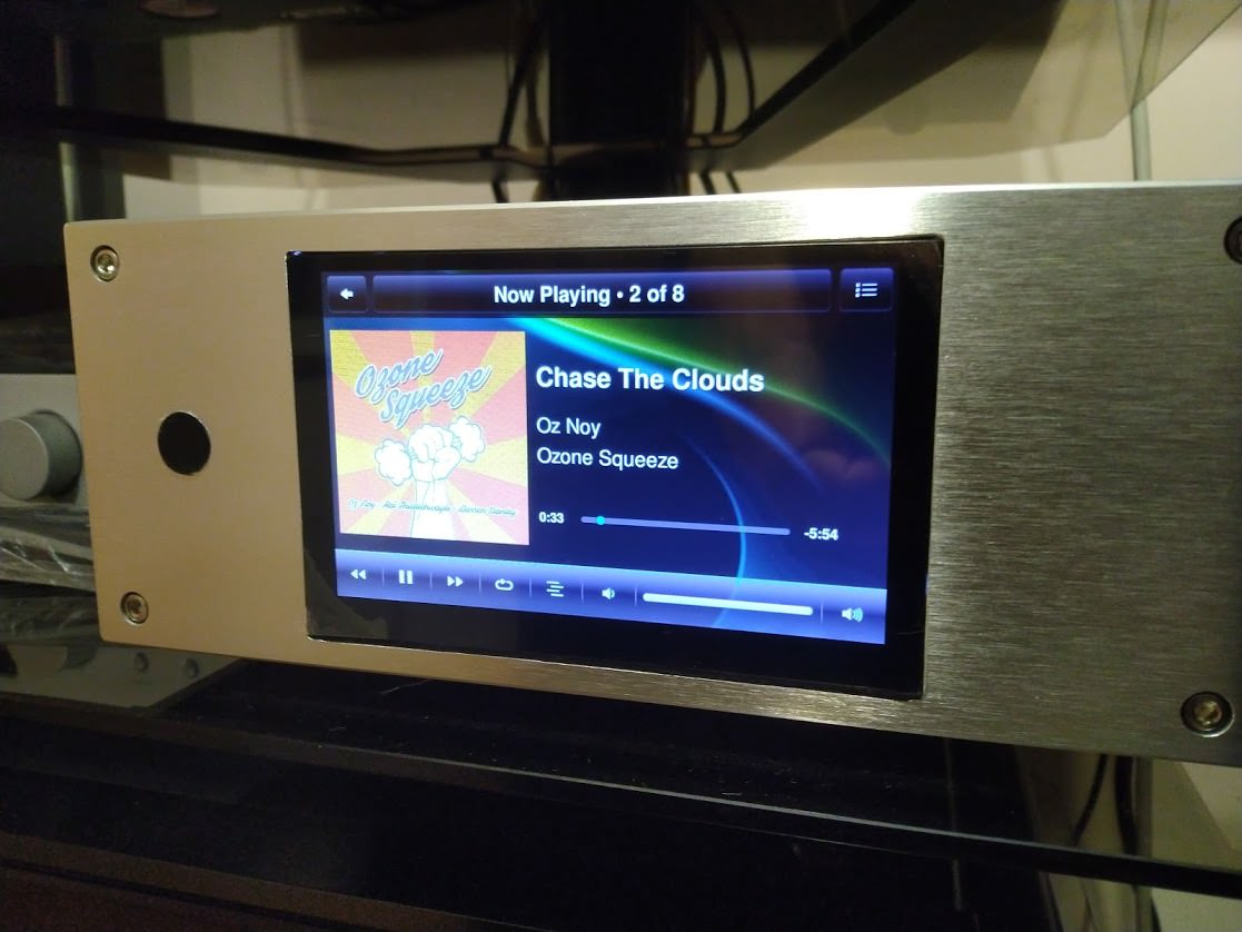

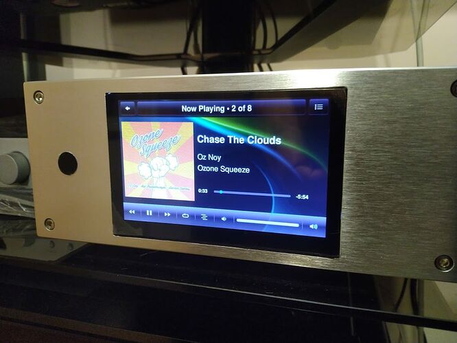

Мой DIY эндпоинт на базе Raspberry Pi с фирменной управлялкой Jivelite:

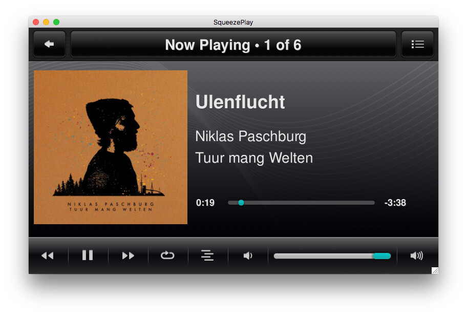

Все зависит от ваших предпочтений. Самый простой и приятный глазу это SqueezePlay (Win, Mac, Linux), https://sourceforge.net/projects/lmsclients/files/squeezeplay/
Является 2-в-1 комбо SqueezeLite и JiveLite (плеер и управлялка). При наличии сервера в той же подсети работает без настройки.
