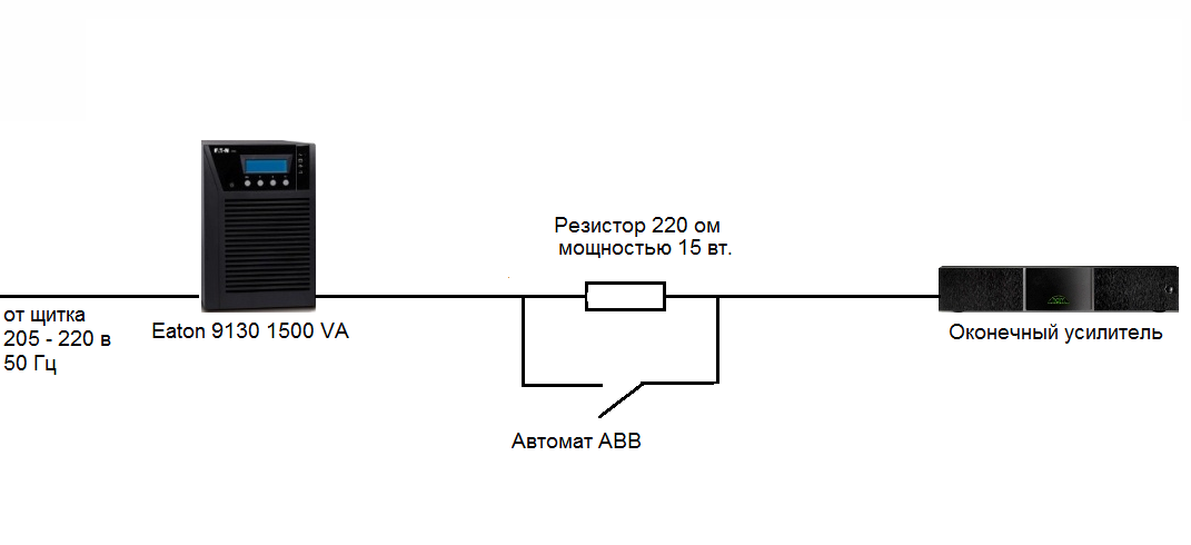

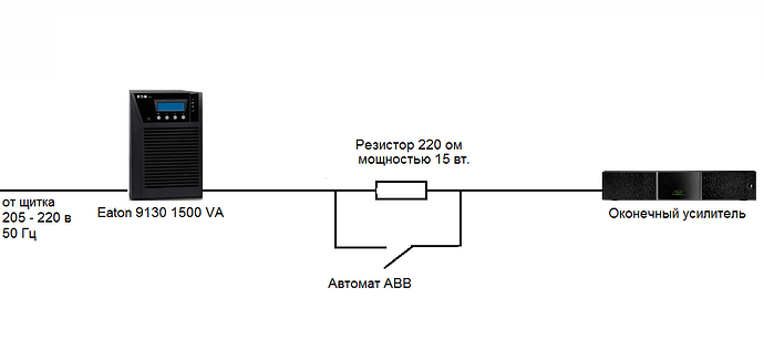

Ну, а для сбережения предохранителей и диодных мостов внутри блоков, я сделал плавное включение питающего напряжения. Т.е. в первый момент питание на блок (любой) подаётся через гасящее сопротивление мощностью 15 ватт и номиналом 220 ом. Это сопротивление ограничивает зарядный ток конденсаторов и заряд происходит плавно.
Секунд через 5-7 я закорачиваю это сопротивление и питание уже подаётся на прямую на блок.

Только имей ввиду следующее: ставить одно общее сопротивление на три блока не рекомендую. Причину могу объяснить, но это много писанины. Сопротивления и соответственно автоматы нужно ставить на каждый блок свои.
Единственно, что у меня объединено, так это питание сразу двух Hi-cap. На все остальные блоки элементы плавного включения у меня отдельные.
