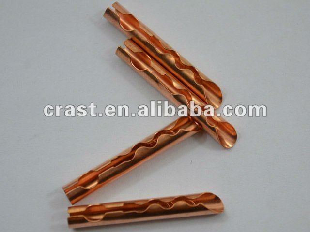

Бананы можно использовать только вот такого типа, т.е. такие, которые сделаны из одного куска меди, напаяв их на кабель мощным паяльником.
Всякие сложные и красивые на вид “банановые изделия” обычно состоят из нескольких напрессованных друг на друга деталей, контакт между которыми со временем становится непредсказуемым.
Угу. Верно.
Но даже и такие , самые простые и с малым количеством металла и переходов отрицательно влияют на звук в ровной системе, которую не нужно корректировать. Тем более с пайкой. Тем более, неправильно сделанной. default_smile.png
