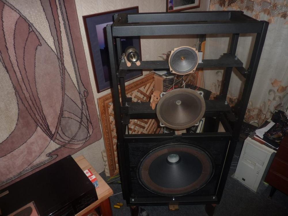

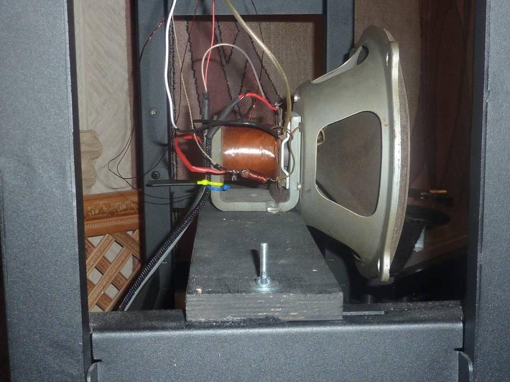

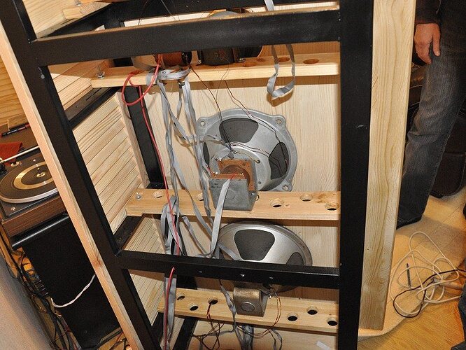

Скорее всего , я  в топ  назначил бы  , как прототип , АС  с  технопарадигмой -  аудиотрансформер .    Как у Олега из Владимира -на  антирезонансной  фирменной  металлической раме  ,  быстросменяемым  передним щитом , которые могут быть у владельца  АС  нескольких типов -  для тихой  громкости , для  громкой ,  разных цветов и оттенков - сегодя морда АС  красная , завтра уже голубая …default_smile.png
В таких АС , благодаря конструкции ,  легко настраиваются фазовые согласования , АС имеет звук вообще без щита  (и такой звук многим нравиться , к примеру Евгению К. ) ,  полная отвязка или примыкание динамика к щиту.
Благодаря массивной  несущей раме и  своём фальшщите , НЧ динамик можно ставить  уровня 15"“-18"”  без угрозы , что на громкости  вся АС будет испытывать известные проблемы.
Но и важное , конструкция  АС  открытого типа с несущей рамой позволяет делать  НЧ-оформление  уровня ЗЯ  , что  даст возможность применять на НЧ -  менее изуверские  динамики .
Пользователь получает в свои руки АС  -трансформер , которые  долго  могут  быть восстребованы на длительном участке  пути аудиоэволюции (развития , проще)  пользователем .   Меняй динамики , меняй щиты , ищи свою нирвану и  СВОЙ звук !   Ничего  подобного   индустрия Хаенда предложить не может , но если сподобится , то многие будут только рады .   На фото - по сути прототипы , поэтому  сверхзадачи по внешнему виду  не стояло .
