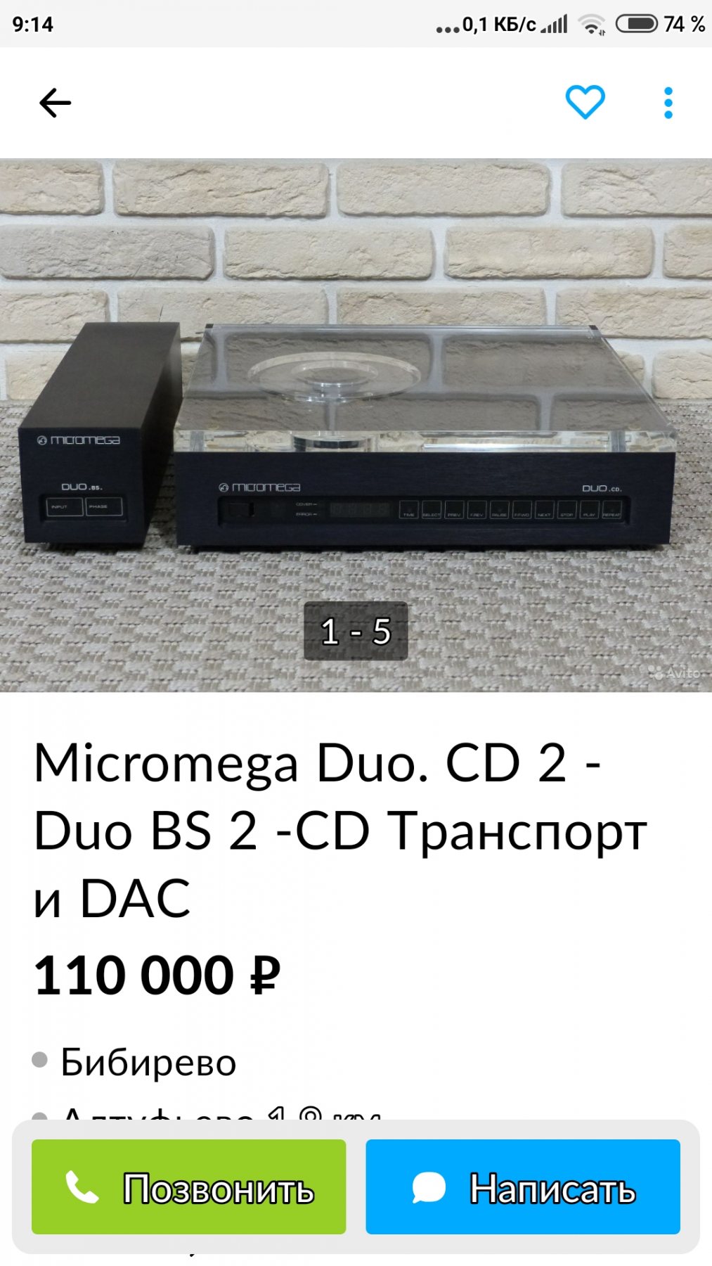

Микромега например. Там должен быть хороший CDM механизм, да и просто сам по себе интересный по дизайну. Торгануться до 70 т₽ и можно брать.
Продаван там только  на своей волне))

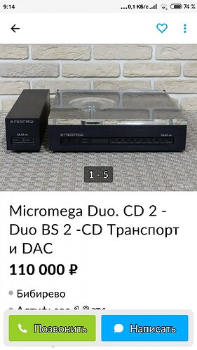

https://www.avito.ru/moskva/audio_i_video/micromega_duo._cd_2_-_duo_bs_2_-cd_transport_i_dac_1816741076?utm_campaign=native&utm_medium=item_page_android&utm_source=soc_sharing
Кстати Микромега не плохой транспорт. Но не очень удобен в пользовании, из за большой крышки.
это - да, стоять должен только на верхней полке.
конструктивно очень интересно и качественно сделан
Механизм хороший , девятка. Старый. Если начнёт глючить , то приобретение нового обернётся хождением по мукам. И не только из-за стоимости.

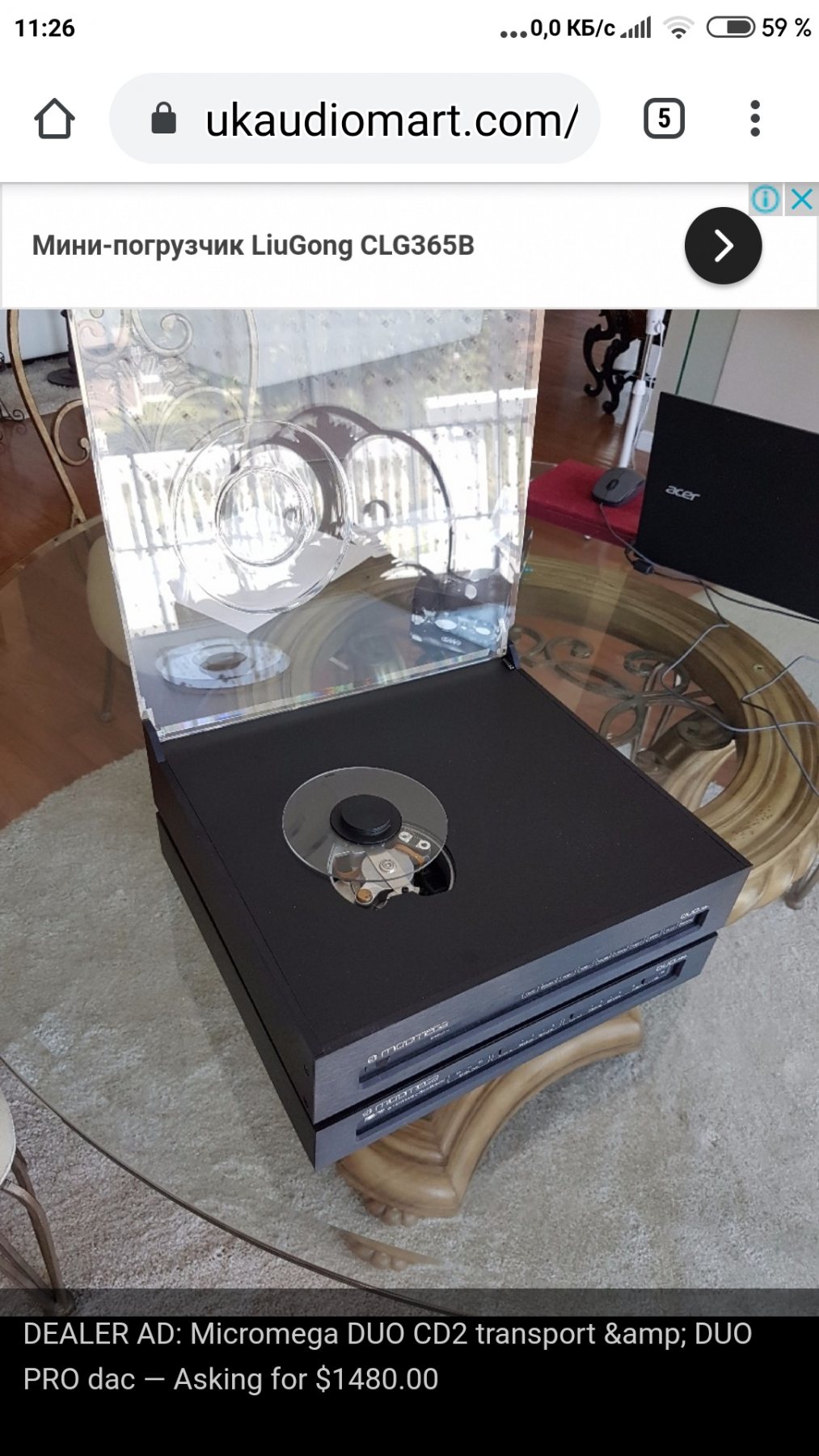

На фотках не видно, что там стоит - микромега известна тем, что пихала в одну модель разные механизмы.  Duo CD2 - были и совсем филдеперсовые))
Впервые слышу такое о Микромеге. Должна быть девятка . Но если даже и так , то тем более стрёмно брать такие аппараты с “сюрпризами” внутри. Если уж хочется девятку , тогда как выше упоминали Тэту можно поискать (если это удастся сделать ). Или один из самых  доступных в своё время транспортов на девятке - Rotel RDD980. Но это никак не снимает проблему доставаемости новых механизмов и “глаз”

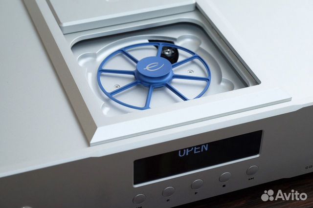

Я сам не эксперт. Если cdm3 явно виден(как на фото), то остальные или разбирать - смотреть, или пытаться понять сравнивая внешний вид шпинделя и головки с картинками на сайте, что я указал.
