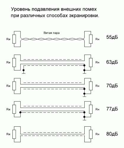

что вы имеете в виду?для чего широкополосность кабелю который должен  передать лишь одну гармонику 50 гц? default_blink.png
обычная витая пара просто превосходит  “ваше” поле 20-40дб подавления …  default_cool.png … и сечение не 5 кв.мм можно взять…
ks.gif Вы похоже даже читать не умеете… 20-40 дБ это сверх штатных 55 у витой пары, в данном случае тройки. Грустное зрелище…
и где здесь написано что сравнивается с витой парой?
и вы не ответили : ЗАЧЕМ ШИРОКОПОЛОСНОСТЬ  сетевому кабелю?

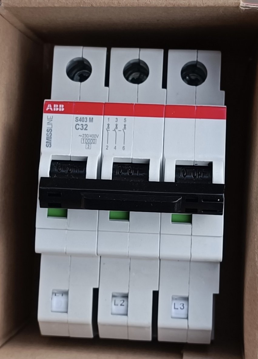

Из тех, которые не портят, что-то можете посоветовать?
ABB S201
Во, эту серию и взял.
Глянул щиток, он из таких, в основном, состоитъ. Оно?
SH серия (4500 А) похуже, чем S (6000 А).
У последней контакты рассчитаны на большую отключающую способность.
Нет, это более дешевая серия. Но я их не слушал…

Есть еще серия S200M (например, однополюсный автомат S201M) с отключающей способностью 10000А.
Вот только что такой получил.
На замену IEK на входе в квартиру. Прямо со входа этого автомата благодаря его двойной клемме и полключу выделенку. Т.е. на самом деле даже мимо него будет выделенка default_smile.png
Дальше будет пока стоять Legrand DX3, который и будет отключать выделенку.
Мой промах. Не с тем креплением взял автомат. Заменю на почти такой же, что к моей рейке крепится.

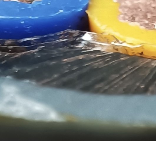

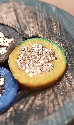

Отрезал пару см черновсого кабеля - ношу с собой для примерки к кабель-каналам. Поскольку отрезал ножом - вот такие забавные разводы на изоляции default_smile.png
Мягонькая медь, хорошая.
Три слоя изоляции, помимо изоляции каждого из трех проводов.
