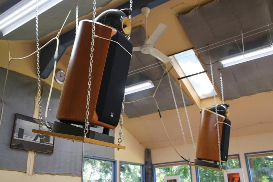

Вопрос а подвешивал ли кто нибудь например полочные колонки для улучшения звучания системы. Спрашиваю потому что у меня нет места чтобы установить полочники на стойки, сейчас стоят на комоде.
Вообще идея не нова.

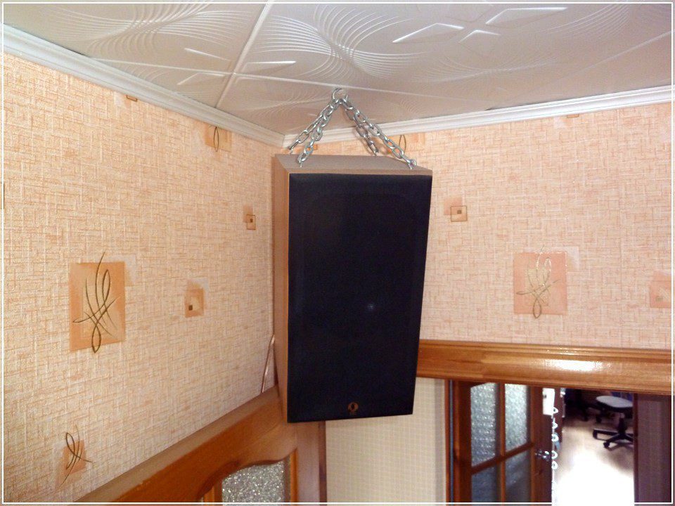

Жутковато смотрятрятся АС на цепях. Рядом с АС не хватает потного, раздетого по пояс, надсмотрщика с плетью в руках.
В данном контексте скорее вовлекатор?

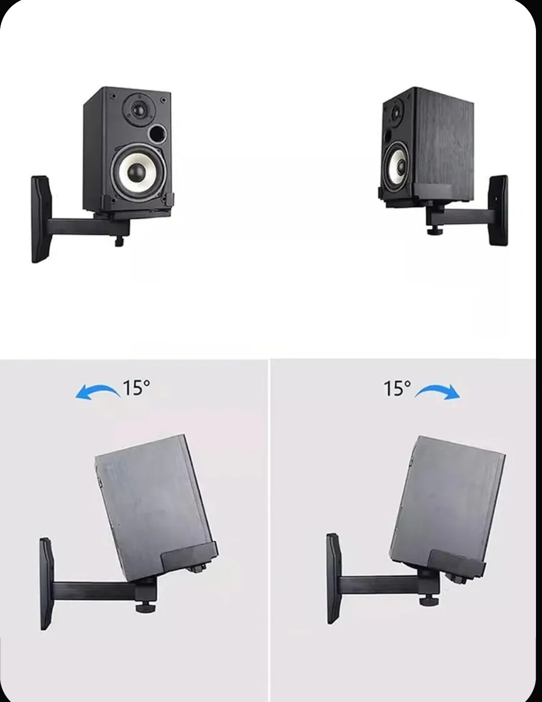

Если разместить на настенеых кронштейнах, эффект сохранится? Или нужна удаленность от стены?
Вполне VIESA кронштейны подойдут, но может вам рассмотреть инсталляцию типа Soft Sofit? В таком случае можно минимизировать отражения от стен/потолка и перенаправить отражения от стола. Если в кратце то предложение сводится во встраивании ваших АС  небольшую фальш -стену смонтированную в свою очередь на несущей стене у которой стоит стол. Это не сложно и недорого по силам человеку умеющему обращаться с отвёрткой и степлером.
А где достать такие кронштейны? Что на картинке внизу с 15%

Так теперь только два места в стране default_smile.png тык
PS никакой хоть какой-то бренд не упомянут? В интересные времена живем, товарьищи…eg.gif И доставка через год из непонятно откуда
